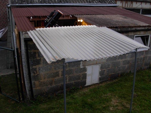

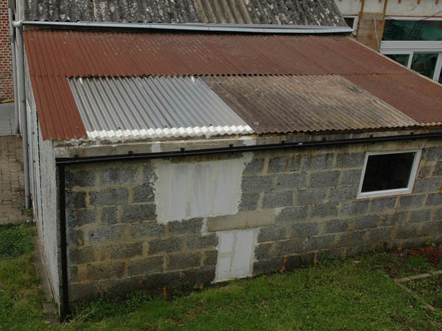

Perso, j'ai récupéré un abri existant, en parpaings. Pour le toit, j'ai simplement une partie coulissante (à la main). C'est de la tôle ondulée donc j'ai juste une partie en fibre de verre translucide que je peux coulisser; ça marche très bien et ça tient bien le coup en cas de tempête. Je n'ai que 5 écrous à ailettes à enlever pour être prêt, 2 minutes max. :)

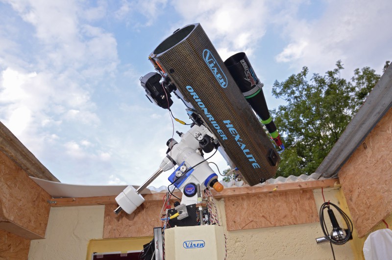

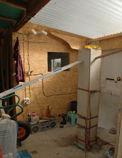

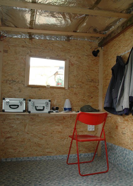

Voici quelques photos. Extérieurement l'abri ne paie pas de mine mais c'est fait exprès, pour décourager les voleurs. ;)
La partie mobile coulisse sur une structure externe en tubes de PVC de 40mm. C'est démontable mais j'ai tendance à la laisser en place.
On peut aussi faire un panneau rigide articulé avec des charnières, comme un volet. J'ai aussi vu une coupole de toit amovible en plexi et même un grand châssis de fenêtre en PVC ouvrant vers l'extérieur, monté avec une vitre en plexi au lieu du double vitrage habituel.
