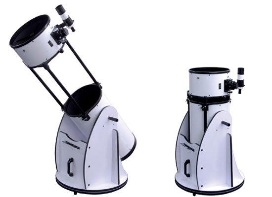

attention Golom il est vrai qu'on peu trouvé des 300 a 500 euros qui sont tres correct et lightbridg qui plus est
voila a quoi ça ressemble monté et démonté

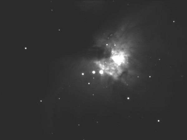

Pense aussi que vos yeux à ton fils et toi ne sont pas entrainé donc vous ne verrez surement parfois que des taches sombres dans l'oculaire hormis par exemple Orion qui est tout simplement magnifique.
Voila a quoi ressemble a peu prés Orion dans un oculaire :
Donc il faudra vraiment être patient.
