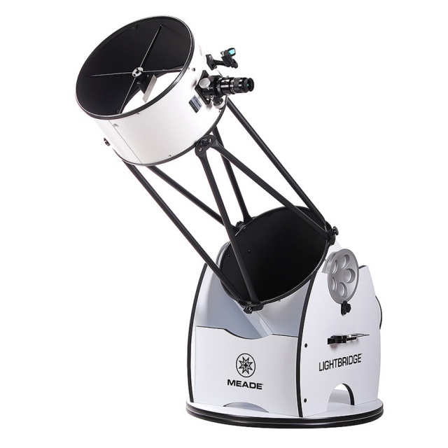

attention Golom il est vrai qu'on peu trouvé des 300 a 500 euros qui sont tres correct et lightbridg qui plus est
voila a quoi ça ressemble monté et démonté
Ta photo est un Sky-Watcher FlexTube
Un LightBridge c'est ça :
