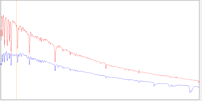

2- Lorsqu'on fait le traitement d'un spectre, exemple ici avec Deneb et qu'on déduit la courbe de réponse de l'ensemble spectro+atmosphère à partir du spectre de référence A2I de la base de données d'ISIS, on devrait, lorsqu'on retraite le spectre d'origine, retrouver à peu de choses près le spectre de référence. Ce n'est pas le cas, ci-joint le profil de Deneb comparé sous ISIS à celui du spectre de référence, c'est sans doute un problème de normalisation des courbes. Comment résoud-t-on ce problème?

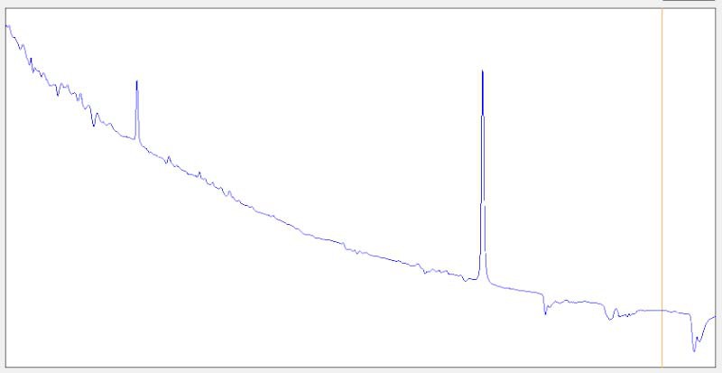

Et puis je poste le spectre de Gamma Cas avec la splendide raie Halpha en émission comme déjà vue dans ce forum. C'est cohérent avec une étoile chaude en rotation rapide sur elle-même de façon à avoir des couches externes ou et un disque de matière diluée autour d'elle. La matière diluée permet l'existence d'atomes libres ou presque sans interaction d'où un spectre de raies possible. Le chauffage puissant excite les atomes d'hydrogène qui alors émettent à leur tour lorsqu'ils se désexcitent d'ou les raies en émission

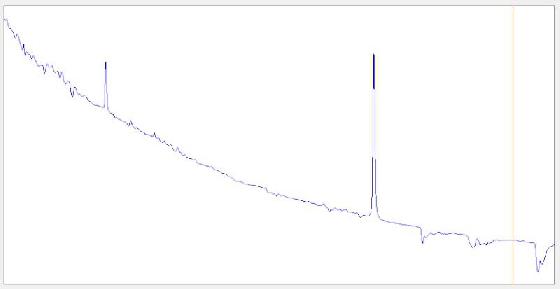

Voici l'image du spectre de Gamma Cassiopée dont parle pjm au post précédent.
Cela donne une idée de ce que le groupe spectre de l'Observatoire de Touraine réalise,...enfin essaye de réaliser....:):):):)

Tu es sur que les deux spectres de Deneb ne se superposent pas, ce n'est pas juste une question d'échelle ? As tu essayé de renormaliser les deux spectres? Deneb comme étoile de référence ce n'est pas idéal mais tu dois le savoir ;)

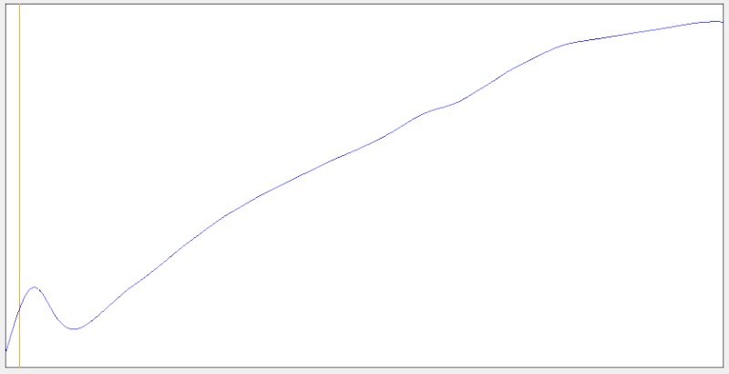

Peut on voir à quoi ressemble ta courbe de réponse instrumentale ?
Il y a écrasement dans le bleu. ..

Question 2 Je suis d’accord que c’est un problème d’échelle J’ai normalisé les deux spectres en utilisant deux longueurs d’onde prises dans le continuum le moins perturbé et j’obtiens une très bonne cohérence sauf dans les longueurs d’onde en tout début de spectre dans l’uv, mon spectre s’effondre légèrement.

Question 2 J’ai effectivement une “déperdition” au depart du profil dans l’uv même vue après normalisation correcte semble-t-il. C’est peut-être dû à un lissage un peu faux au moment de l’élaboration de la réponse dans la zone uv, zone qui est effectivement un peu délicate à interpréter. Je joins le profil de cette réponse.
10
http://www.servimg.com/view/19362383/10
