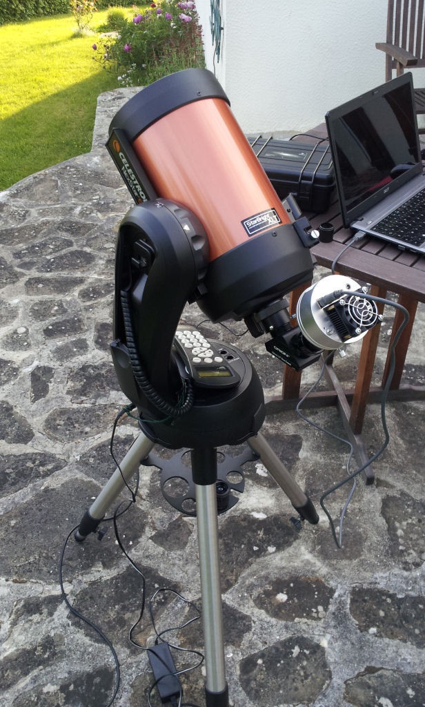

Salut Siviuze,
j'ai eu un cahier des charges assez proche du tiens et je me suis orienté vers un schmidt-Cassegrain sur monture goto altazimutale.
Le tube optique (un 150mm à F/D 10) est excellent pour la Lune et les Planètes et la monture goto est vraiment très bien pour le visuel (légère mais solide, facile à mettre en oeuvre et à paramétrer, facile à déplacer et faible encombrement).
Ce genre de télescope est très performant et il a également le très gros avantage de pouvoir être mis en oeuvre rapidement et facilement pour des séances d'observation courtes (ce qui est souvent mon cas).
Les montures équatoriales sont plus performantes (enfin, celles qui ressembles à qqchose) mais elles ont un encombrement plus important et sont moins simples à mettre en oeuvre (et il faut pouvoir viser la polaire !).
Bref, ce type de télescope serait très bien pour ton cahier des charges. La photo de mon Nexstar 6 SE :
Question performances, tu peux jeter un oeil à mes photos sur le forum avec entre autres choses ce lien : http://www.webastro.net/forum/showthread.php?t=133405
Pour le visuel, il est très bon mais tout dépend de la qualité du ciel. Avec un ciel très pollué, il n'y a pas de miracle. Pour vraiment faire du CP, il faut bouger et ce type de télescope est très facile à trimballer.
Je cherche à vendre mon Nexstar car il faudrait maintenant que je passe à un plus gros diamètre pour la photo.
Donc, si tu es intéressé, tu peux voir mon annonce : http://www.webastro.net/petites_annonces/vds-ou-echange-nexstar-6-se-contre-tube-c8-ou-c925_32542.htm
Si tu as des questions, n'hésite pas.
