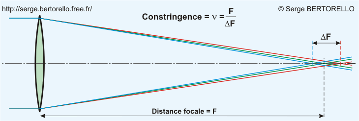

Non, je pense que c'est là l'erreur dans le raisonnement. Dans un réfracteur il n'y a pas un foyer mais une infinité de foyers. Un pour chaque longueur d'onde. On peut aussi se dire que les foyers sont étalés sur une ligne comme tu le vois sur l'image ci dessous (qui ne présente que trois couleurs pour ne pas mettre le bazar). Avec une lunette l'image n'est donc pas plus grande en rouge (ou bien alors elle serait plus floue car défocalisée), c'est juste que le foyer du rouge est le plus en arrière par rapport au reste. Et toujours dans le cas des lunettes, plus les foyers sont étalés, plus on verra le chromatisme.

- Pour la première, oui, je me suis mal exprimé concernant le foyer en lui meme, en effet, la distance focale, donc la position du "foyer" de la lunette va varier en function de la longueur d'onde, mais du coup, si on considère un faisceau monochromatique rouge reçu par la lunette, on pourrait quand meme se retrouver avec ce cas:
ex numérique bidon, juste pour illustrer:
- lunette donnée avec une focale F=1000 mm à une longueur d'onde de référence (600 nm)
première experience:
faiscau monochromatique incident à 400 nm, distance focale mesurée de 990 mm
seconde experience:
faisceau monochromatique incident à 800 nm, distance focale mesurée de 1010 mm
Ne serait il donc pas plausible d'imaginer qu'un objet émettant en lumière blanche verrait son image (composante spectrale monochromatique à 800 nm), projetée (NETTE) plus grande sur un écran situé à 1010 mm de l'objectif, que l'image (composante spectrale monochromatique à 400 nm), projetée (NETTE) plus petite sur un écran situé à 990 mm de l'objectif?
