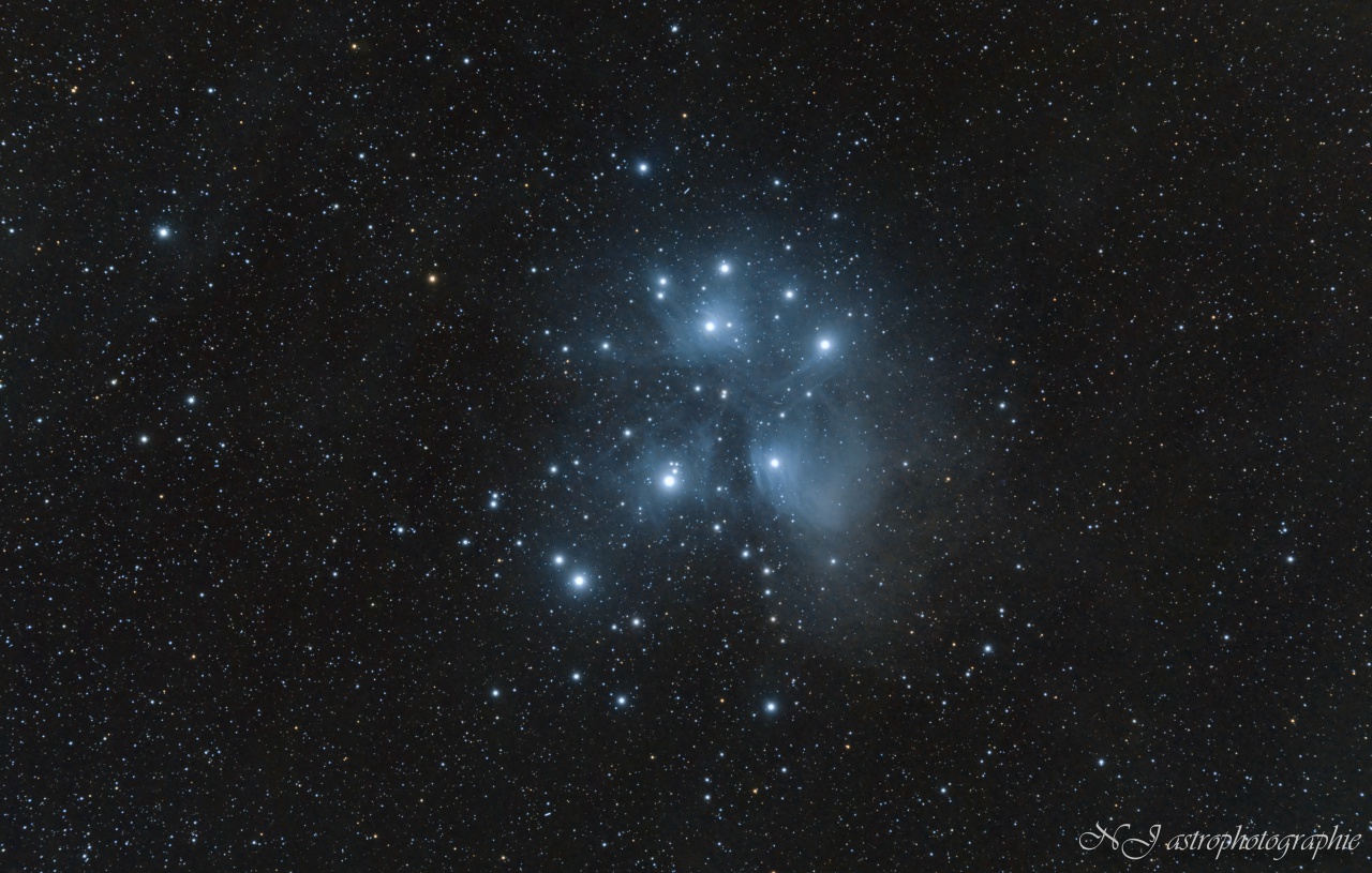

voici la première vrai image test avec le Canon 6D et ma lulu 80ED SWBD+reducteur.
Seulement 47 poses de 1min30 soit un total de 1h30 à 3200iso, pour info l'APN n'est pas défiltré.
Le résultat est plus que correct pour si peut de pose, de plus sans filtre anti-pollution le fond du ciel devient vite orange même en campagne, le 6D est un veritable aspirateur à photons ;)
Pour info les le vignettage du au FF est très faible dans les angles :)
Traitement IRIS/PScs6

Super pour un temps de pose si modeste, bravo, marche bien ton A7S Canon 6D! :)
Peu de vignetage et un résidu de déformation finalement très discret dans les coins.
L'image gagnerait en détails avec un peu (plus) de dithering.
Attention à la dominante bleue sur la majorité des étoiles. Normalement la majorité des étoiles doit être blanche. Le bleu provient d'un reste de chromatisme. Tu peux essayer une réduction d'étoiles uniquement sur la couche bleue.

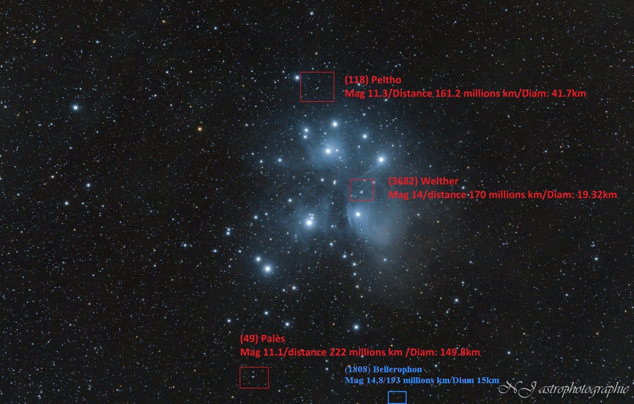

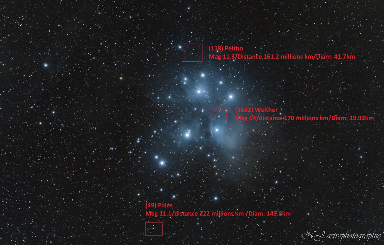

Salut Nico,
De belles Pléiades avec le 6D derrière la 80ed.
Il y a en prime deux astéroïdes dans le champ.
Ton correcteur fait bien son boulot (mieux que mon Televue avec l'Equinox).
