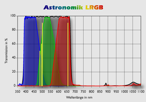

Par contre, je me demande s'il ne se balade pas 2-3 pixels chauds ? Question : pourquoi pas du tout de bleu ?
Merci!
Il y a effectivement des pixels chauds et qui plus est sur le binning 2x2. C'est parce que je n'ai pas pu les enlever au pré traitement et que j'ai oublié de doubler le diphtering dans ce cas-la.
Quand on regarde les courbes des filtres lrgb astronomik, le bleu ne laisse passer aucune des raies qui nous intéresse (ou quasiment pas) surtout que mon capteur a un tout petit rendement dans le bleu.

Pour répondre à Christian de façon un peu plus explicite et un petit schéma valant mieux qu'un long discours... Les raies jaunes correspondent à ce qu'émettent les nébuleuses. Il manque la SII un peu à droite de la Ha (dans le rouge).
Nathanaël
