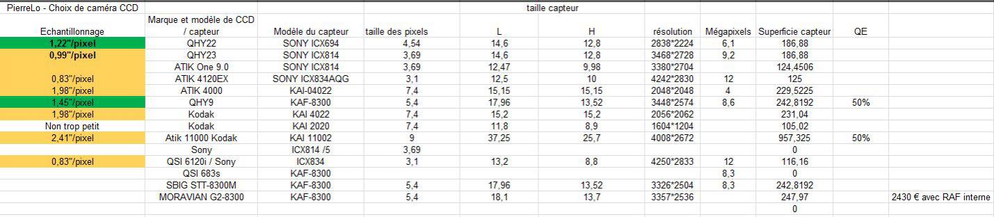

A 1000 de focale tu risques de sur échantilonner.
A comparer, cette CCD est idéale pour mon setup, APO de 110/770 ;)
Tu peux regarder dans des capteurs un poil plus gros que le KAF 8300 et faire les calculs d'échantillonnage avec le fichier Excel fait par l'Avex ;)
Voilà ce que j'avais pour mon setup :
Notes que ce listing je l'ai fait moi-même pour avoir une liste comparative visuelle.
