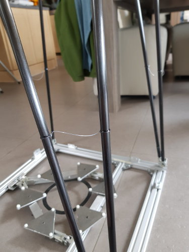

Le montage se passe assez bien mais j'ai deux difficultés récurrentes avec le télescope:
  • Les tiges filetées qui prolongent les tubes n'entrent pas toujours facilement dans les trous percés dans le barillet en bas et dans la cage du secondaire en haut. Il s'agit de profilés modulaires et les tiges n'entrent que si elles sont bien orthogonales ce qui nécessite du "chipotage". Je n'ai pas trop d'idée pour résoudre ce problème. J'ai peur qu'augmenter un peu le diamètre des trous (par exemple de 5 à 5,5 mm) n'induise trop de jeu ....
  • Mes tiges sont montées en fagot et il n'est pas simple de les maintenir toutes pendant qu'on les fixe dans le barillet. Il aurait peut être été plus simple de les attacher deux par deux au sommet ...mais cela nécessiterait deux fois plus de fixations sur le barillet.

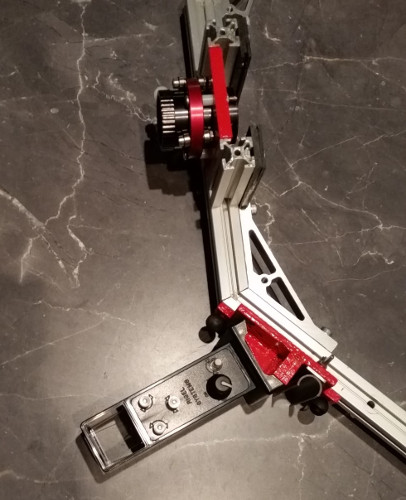

Suite à ma participation aux RAP 2016, j'ai profité des conseils que José9 et Laurent (ex basque) m'ont prodigués pour corriger deux défauts du T400:
  • J'ai ajouté une petite plaque en acier avec une rainure sous la vis "trait" du support du secondaire car l'aluminium était attaqué par la pointe de la vis et le "trait" était en train de devenir un trou !
  • Le Quick Finder était encore trop éloigné de l'oculaire et restait difficile d'accès. J'ai donc intercalé une petite pièce de bois triangulaire sous son support de manière à ce qu'il se rapproche de l'oculaire

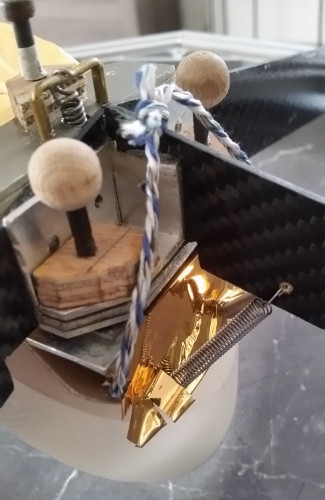

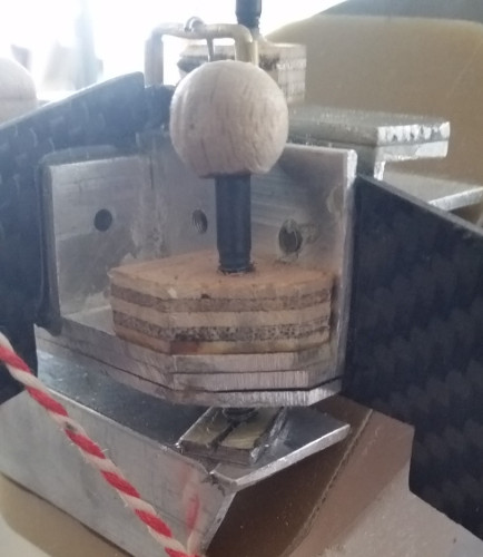

Aux RAP 2016, Laurent (ex-basque) m'avait suggéré de mettre plusieurs ressorts pour maintenir le support du secondaire.
J'aurais du l'écouter car, aux dernières estivales, la cornière supérieure du support s'est décollée au montage (heureusement sans dégâts grâce à la petite ficelle de secours qui passe par la cornière inférieure). :bang:
C'est la seconde fois que çà arrive et je pense que c'est dû à l'effet de levier que fait la partie inférieure du miroir sur cette cornière. J'ai donc ajouté 2 ressorts qui relient le bas de la plaque de support à la branche postérieure de l'araignée. De cette manière, la partie inférieure du miroir est également soutenue et plaquée contre les vis "trait' et "plan".
Je prendrai des photos et corrigerai le site ...
Pour avoir déjà eu une chute de secondaire... et un début de décollement des cornières sur un autre, il est clair que:
- a la construction, il faut bien poncer l'alu juste avant le collage époxy (toujours la question de l'oxydation de l'alu..
- considérer un "pas de visite/maintenance" régulièrement : vérifier tout début de décollement.

Quel est le poids de la cage du secondaire (préciser si avec PO / paracorr / secondaire / viseur)?
Avec le PO (Kinéoptic HC1 de 60 gr) et le miroir secondaire (400 gr), la cage pèse 2,2 Kg ....

Voici une photo des 2 ressorts ajoutés qui relient le bas de la plaque de support à la branche postérieure de l'araignée. De cette manière, la partie inférieure du miroir est également soutenue et plaquée contre les vis "trait' et "plan".
Pour éviter une usure du carbone où les ressorts sont accrochés, j'y ai inséré un petit anneau de laiton (tube de 3mm collé puis coupé à ras).
J'ai également collé des morceaux de couverture de survie pour limiter les risques de formation de buée sur le secondaire ....

Une petite amélioration du weekend pour le montage :
Le système de "tiges en botte" est assez rapide mais est délicat. En effet, il faut maintenir en l'air toutes les paires de tiges non encore fixées sous peine de les voir tomber vers l'extérieur.
Lorsqu'on est seul, ce n'est pas toujours facile et j'avais bricolé un arceau en fil de fer pour maintenir les tubes pendant le montage.
A présent, j'ai ajouté un fil de nylon "anti-chute" (diamètre 1 mm) entre chaque paire de tubes.
Ils sont noués et collés à l'Araldite à environ 35 cm de la base des tubes.
