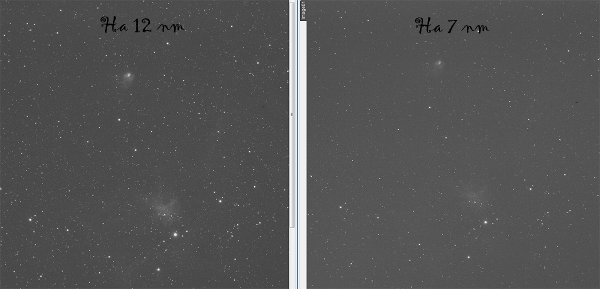

Voici en premier un comparatif entre une brute à 12 nm et 7 nm , j'aurais du tout prendre avec le 12 nm , mais je voulais mesurer le signal que j'obtenais à 7 nm au cas ou j'imagerais sous la lune.
IC417-25-1er-test-CoolingstarBoxMKII-DIFF-12NM-7NM-MEGREZ90-FLATIV-BERNIER-FRANCOIS-12-2015.jpg

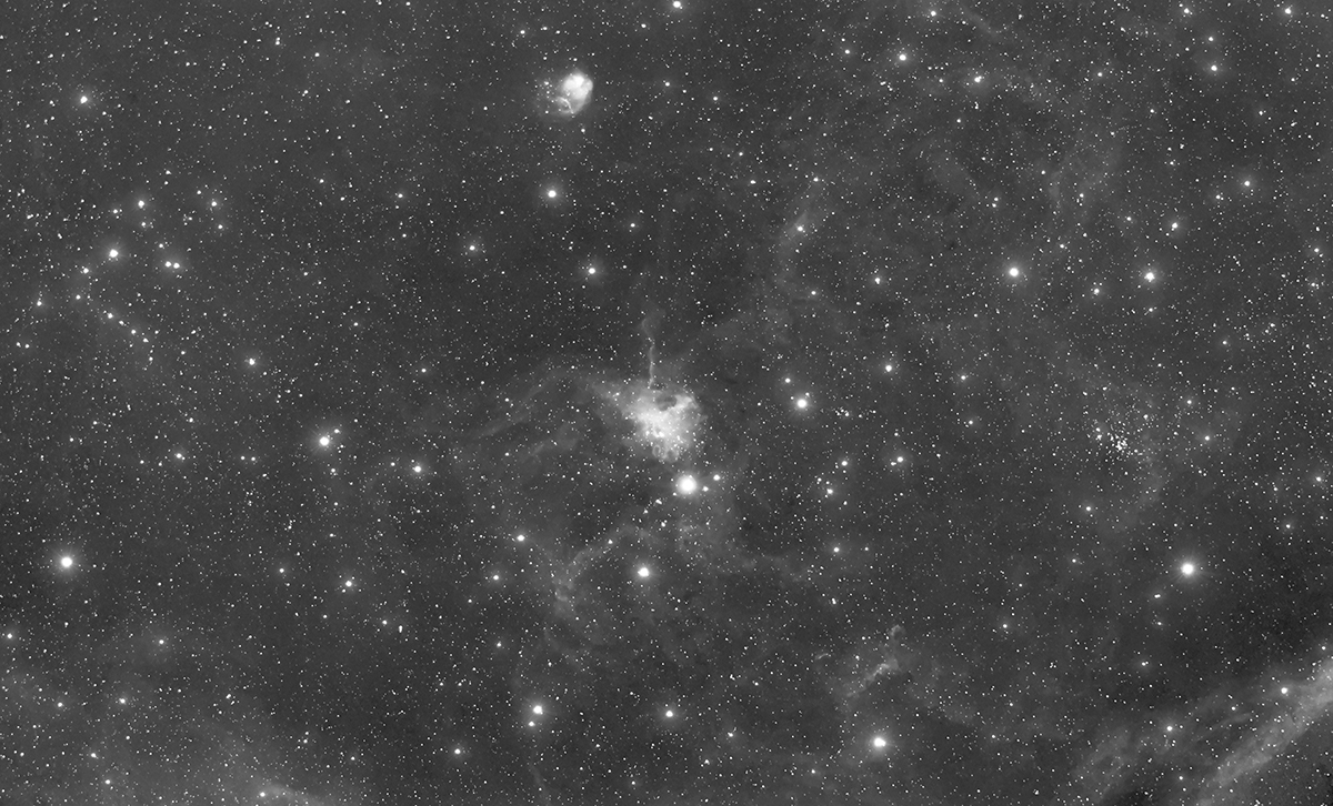

Voici donc l'image à 25 %
et le lien vers l'image à 50 %

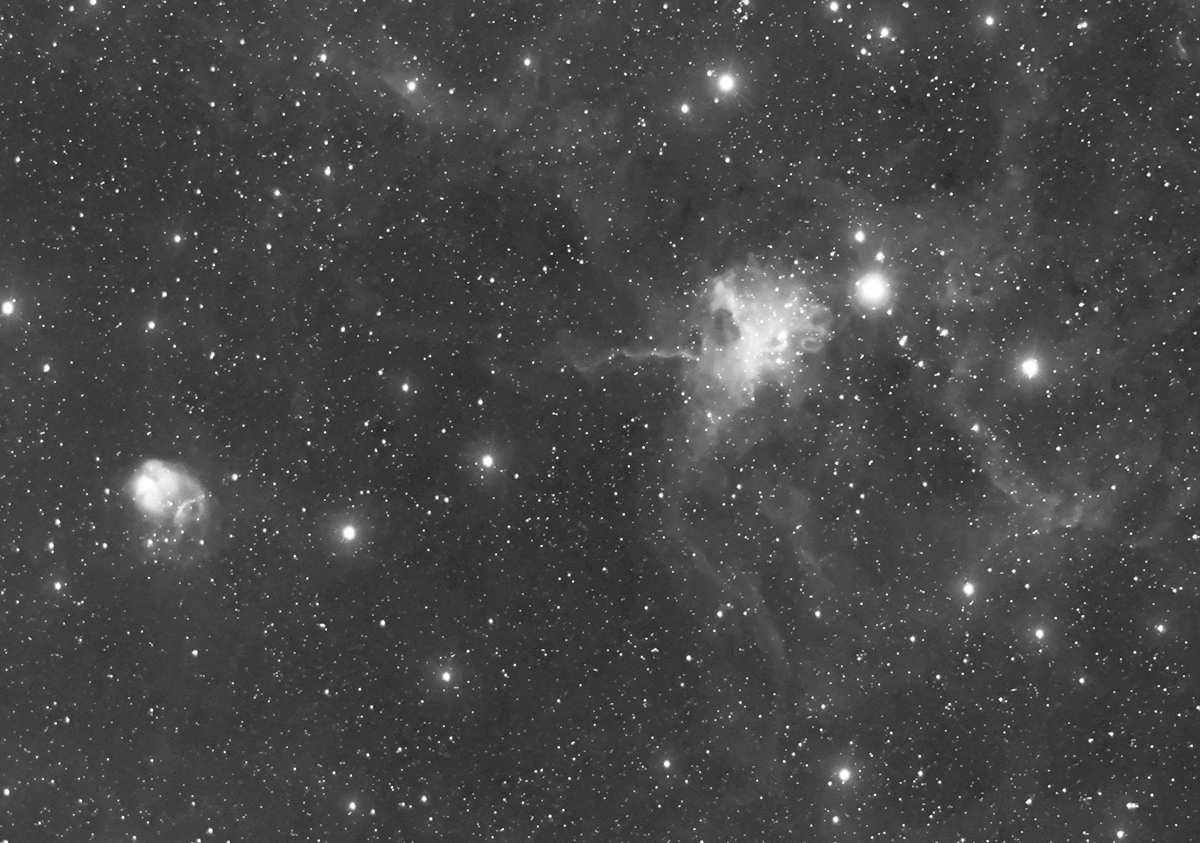

Et un Crop sur IC417 et NGC 1931

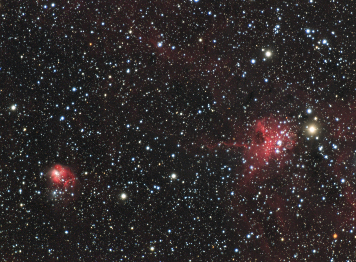

Pour comparaison , j'avais déjà imagé dans le passé cette zone avec le même setup mais avec un ATIK 314L+
Je vais enfin pouvoir réaliser du grand champ avec un boitier trés sensible.
http://www.webastro.net/forum/showthread.php?t=88893

Bonsoir François,
Beaucoup de signal, par contre, c'est un peu crâmé par endroits, peu-être que tu as tiré un peu trop tiré sur les curseurs (?) La comparaison avec l'atik est assez impressionnante :)

Oui j'ai un peu tiré sur les curseurs :be: je voulais surtout mettre en évidence les zones H-alpha autour des nébuleuses.

La comparaison est difficilement évaluable , avec la 314L+ j'étais au milieu des Hautes Alpes à 1300 m d'altitude.
Ici je suis prés de Marseille au milieu de beaucoup de pollution lumineuse et avec un ciel trés humide et voilé.
L'image me semble quand même beaucoup plus fine avec CSBII malgré mes problèmes de guidage.
