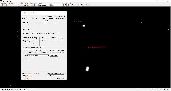

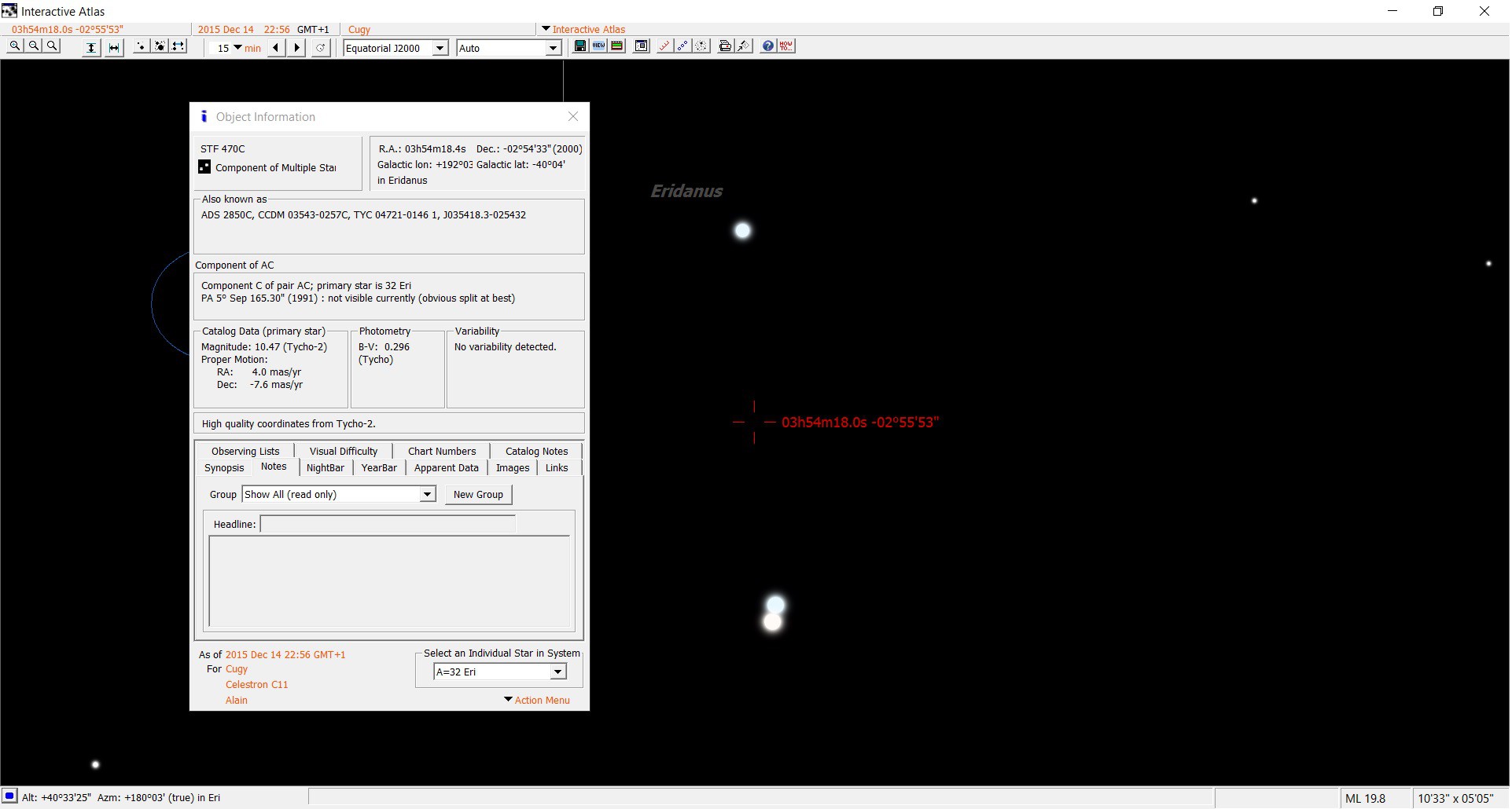

Après quelques recherches, il s'agit bien d'une double dont la principale composante (mag 4,8) est bien jaune et son compagnon distant de 6,9'' d'arc (mag 5,9) est plutôt bleutée ;), par contre il semblerai qu'il n'y a pas de troisième composante à ce système (peut-être une autre étoile en arrière plan t'a induit en erreur :confused:

Dédé. C'est en vérifiant dans Skytools que je me suis aperçu qu'il y a une 3e composante, plus éloignée (165'') et plus faible (mag 10.5). C'est celle du haut:
En effet il me semble que Dédé a raison, l'étoile TYC 4721 146 est référencée comme étoile simple à proximité de la double 32 ERI (sur Coélix) et n'a donc rien à voir si ce n'est sa relative proximité visuelle.

Concernant 32 Eri, il est indiqué une composante "C" sur le site que j'ai indiqué plus haut:o...ça prête à confusion...:?:! Comment peut-on expliquer cela ? J'utilise souvent ce site, c'est Dédé qui me l'avait fait connaitre...
