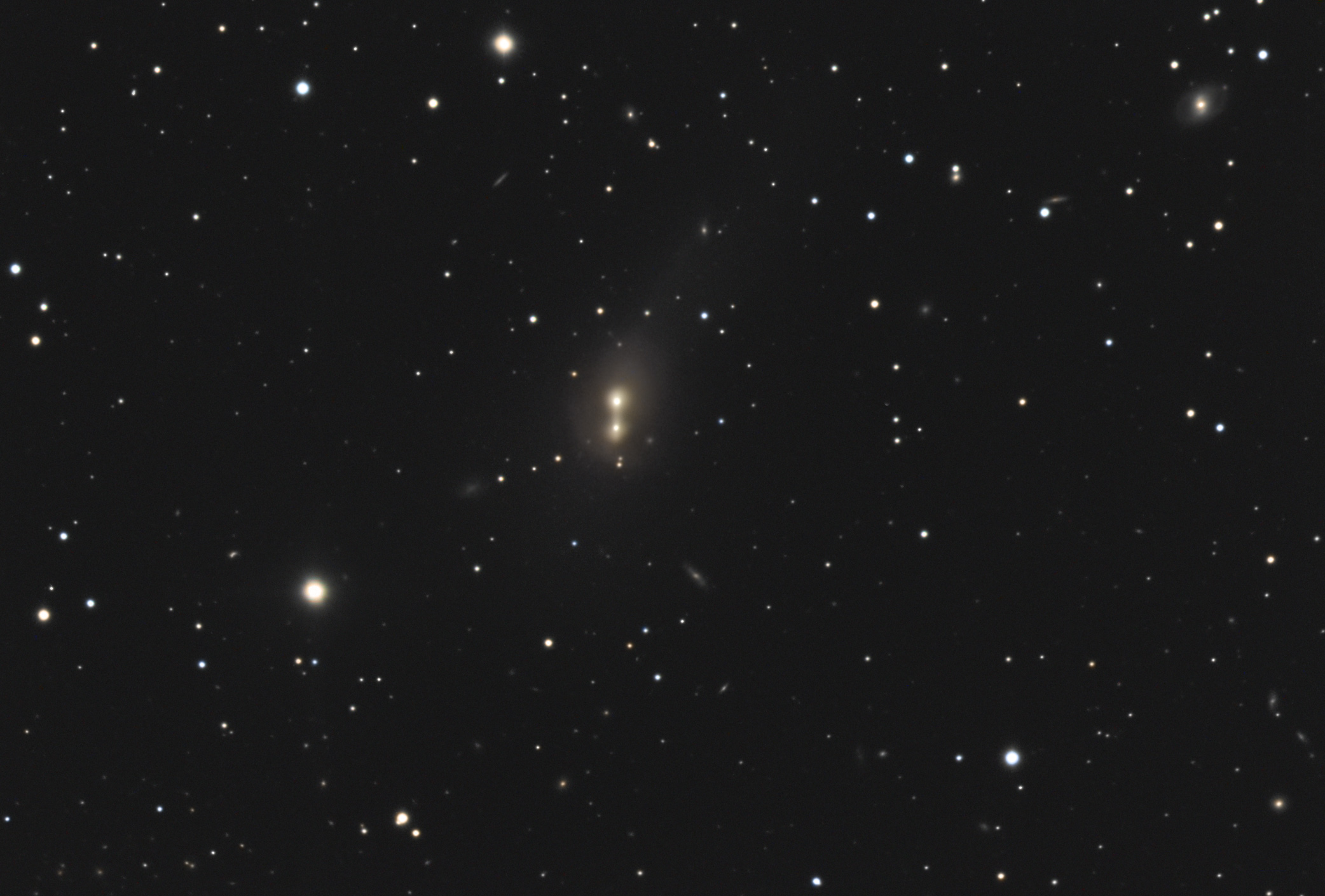

Je poursuis la mise à jour des petits Arp avec ce couple de galaxies situées dans le Triangle. C'est Arp 166, 2 elliptiques en cours de fusion. Un "pont" relie les 2 objets, démonstration évidence de la fusion en cours.
Ce sont des objets très dynamiques avec des coeurs lumineux et de faibles extensions de magnitude surfacique très modeste. Le jet de contremarée est perceptible au dessus de Ngc 750.
Ces galaxies sont situées à 225 millions d'AL. C'est une image du passé, à ce jour la fusion doit être complète avec une seule et grosse elliptique.
Conditions habituelles : C11HD F10 & ST10XME sur G11 stepper
100 mn de pose cumulées en bin1 à 0.5"/pix sous un SQM de 19.35 et un seeing de 2" d'arc.
Traitement Iris puis PS CS2
A la prochaine :)
Bonjour, merci d'être passés.
C'est vrai que certains Arp ne sont pas esthetiques, aucunes volutes ou enroulements de spirales, pas de bandes poussiereuses ... Ici c'est de la l'imagerie "morphologique" pure et dure..
On les image une fois, on les met dans le catalogue et on y rien plus...:D

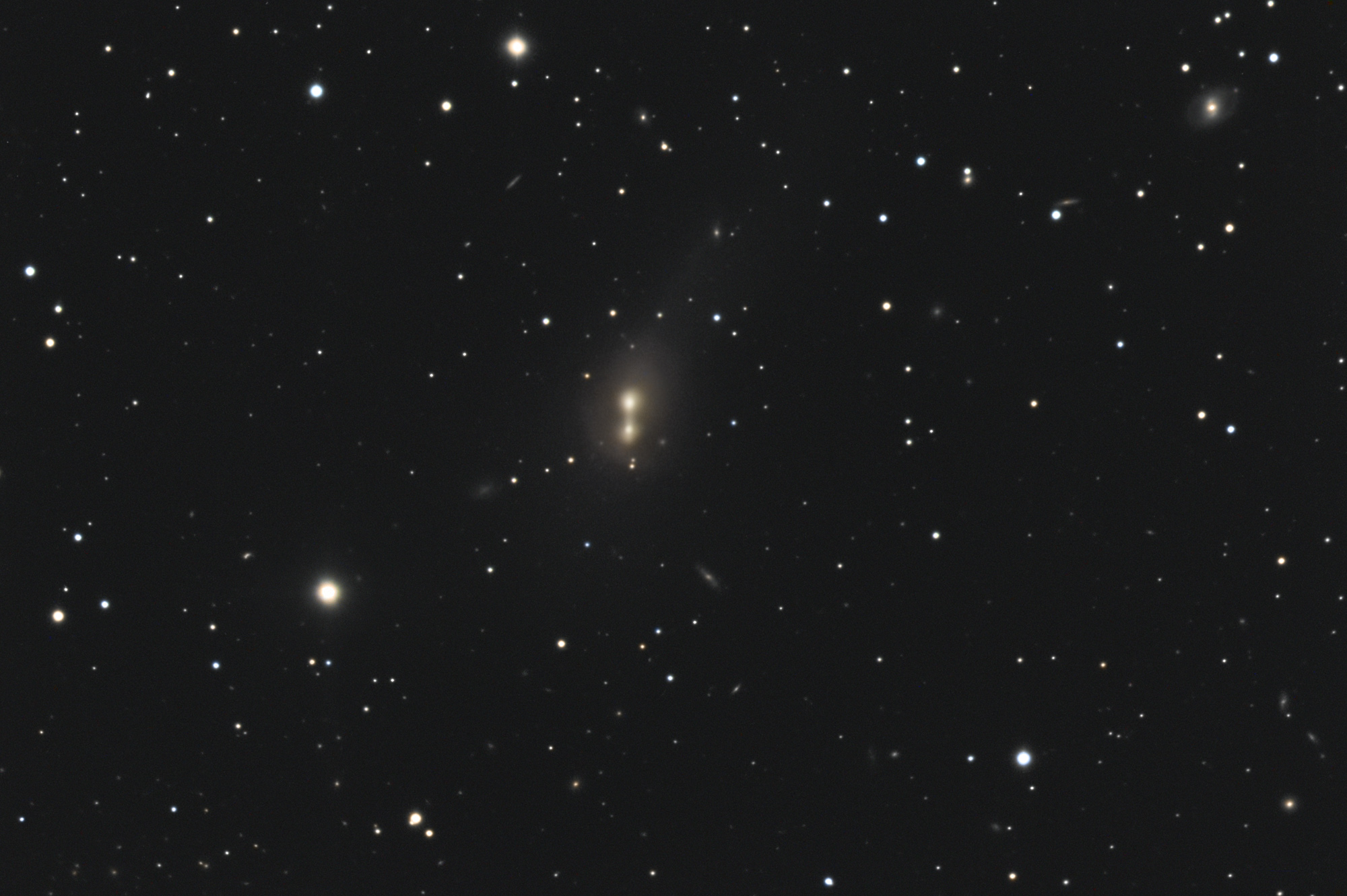

J'en profite pour passer l'image vintage de 2007 :
