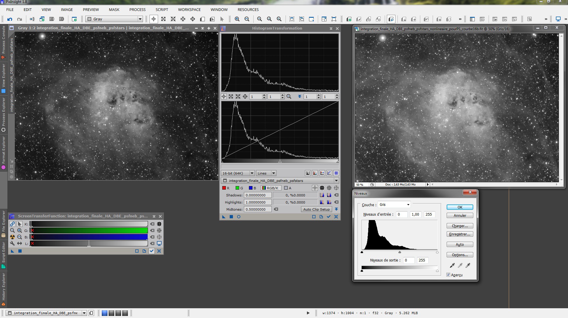

Voici une capture d'écran pour se rendre compte:
On voit bien la différence entre les deux hors il semblerait que les niveaux soit identique d'après les histogrammes :?:
Certes la différence n'est pas énorme sur cet exemple mais on voit bien que le contraste est plus prononcé sous Pix.

bon alors en ouvrant le tiff 16b ps ne m'as pas reconnu le profile et donc m'affiche une image plus claire.
Par contre en attribuant à cette image un profil "SGRAY" là il semble que ce soit bon :)
