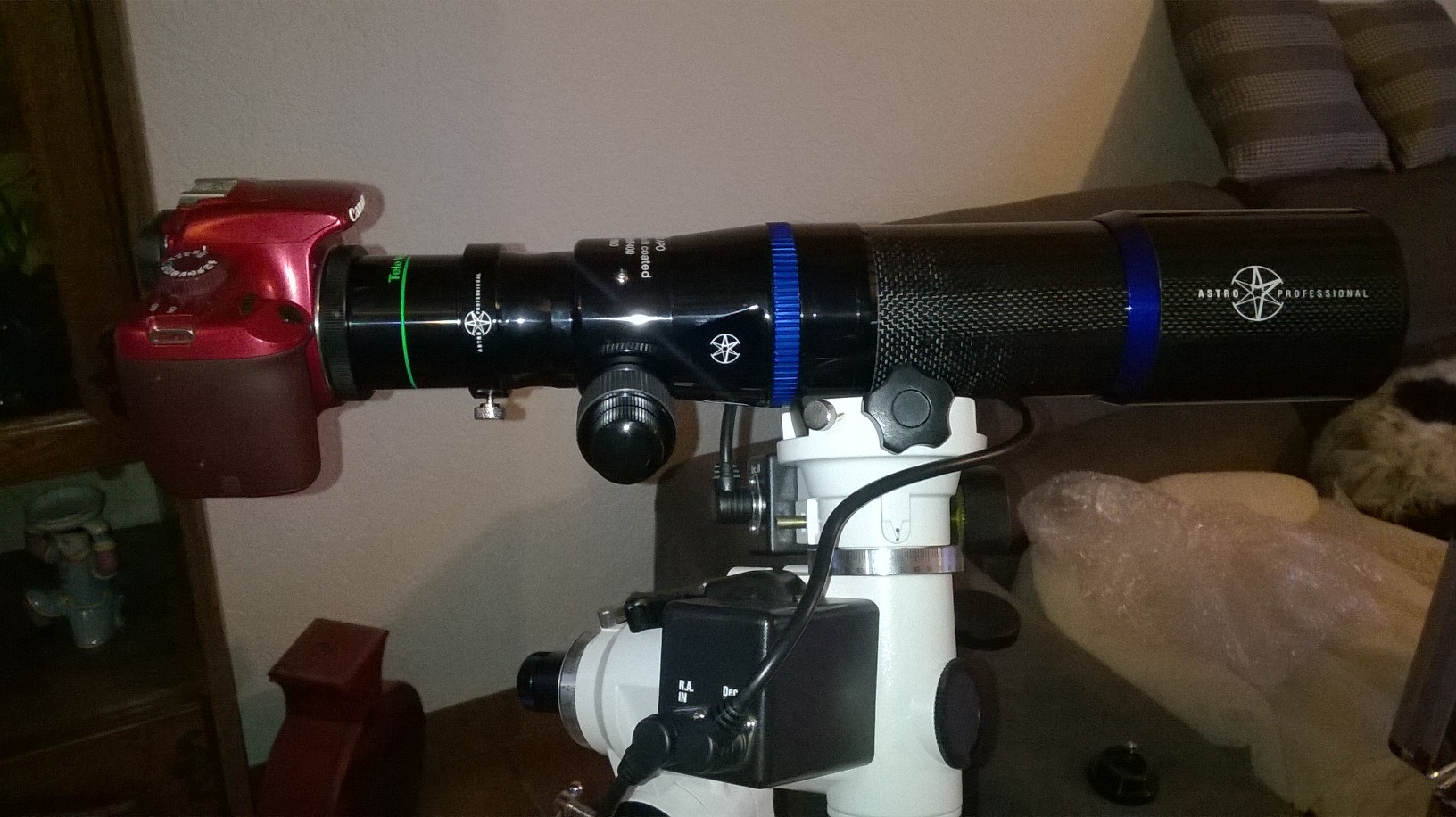

Je viens d'avoir une petite désillusion. Pensant que ce montage ferait largement l'affaire, je viens de me rendre compte qu'il est impossible d'atteindre la MAP avec mon astro-professional 66/400 et le réducteur correcteur 0.8x
Il me manque peut etre un petit centimetre vers l'interieur du tube pour avoir la MAP...
Est-ce désespéré ? Y'a t-il une solution? :cry:

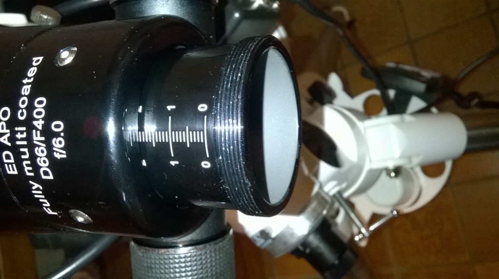

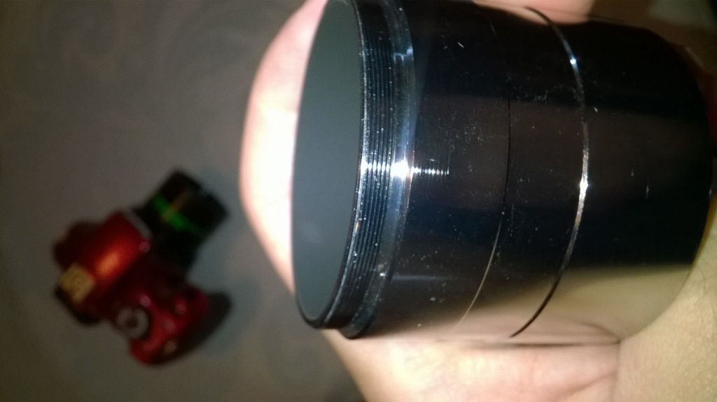

Alors je viens de remarquer que le réducteur a une bague en alu qui se dévisse, le pied serait d'avoir cette meme bague mais en plus court (de 2cm). Par contre difficile de connaitre le pas de vis qui rentre dans le réducteur (diametre de 47mm je compte 6 cretes pour 3mm, donc un pas de 0.5mm ça existe ? ). Coté PO, j'ai un diametre de 51mm pour un pas de vis de 1mm...
Pensez vous que ça existe dans le commerce ?

Bonjour , je possède la meme lunette et le filetage arrière est tout simplement du SC, donc on peut lui adjoindre tous les accessoires à ce standard ;)

oui mais ce n'est pas le bon pas de vis (la sortie de la 66ED est un SC et pas un 48).

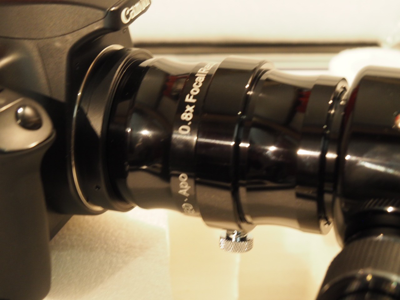

Voici mon montage
Désolé pour la qualité de l'image mais j'ai dû grave la compresser

Fred a raison concernant le filetage à l'interieur du correcteur (à l'emplacement de la jupe), ce n'est pas du M48x0.75 mais du M48x0.5, ce qui complique les choses !

Voici les mesures :
Épaisseur bague: 45 mm
Épaisseur réducteur : 35 mm
Epaisseur bague EOS : 11 mm
