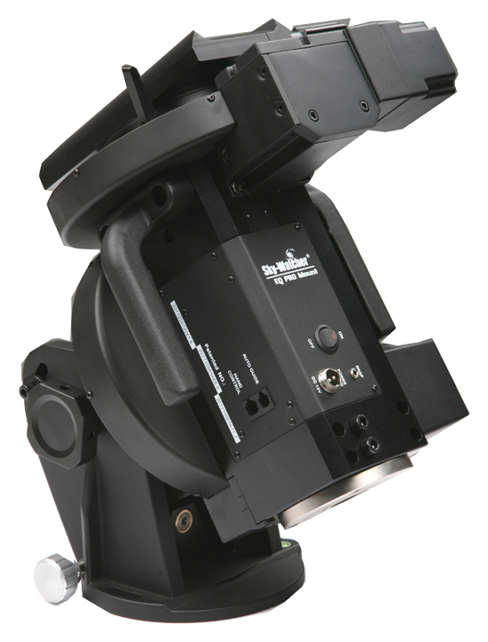

  • Monture: Skywatcher EQ-8 + trépied
    Pourquoi? Rapport qualité prix et côté pédagogique: beaucoup de gens ont une EQ-X

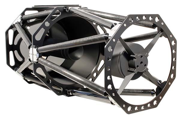

  • Tube Principal: RC 12" à tubes en carbone
    Pourquoi? Bonne focale à f/8 pour les petits objets

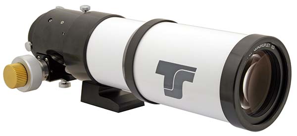

  • Suivi ET grand champs: Quadruplet ED 70mm f/6,78
    Pourquoi? Bonne optique, pas besoin de correcteur (?), polyvalente et légère

Sinon pour la lunette si l'observation n'est pas le but il y a ce modèle qui me parait encore plus adapté et prévu pour du grand format :
http://www.teleskop-express.de/shop/product_info.php/info/p7085_TS-Imaging-Star71---71-mm-f-4-9--5-element-Flat-Field-APO-fuer-gro-e-Sensoren.html
Bon courage pour le flux de propositions, mais félicitations à votre club pour son évolution.

Concernant la lulu que tu propose, c'est vrai qu'elle a l'air intéressante, couvre un champ plus large et est plus ouverte. Mais elle coute aussi le double. (ce qui n'est pas anormal et pas insurmontable vu la facture actuelle).
Ce qui soulève une question que je me posais: Est-ce qu'un quadruplet apporte beaucoup par rapport a un triplet (style ED80)? Est-ce l'équivalent d'un triplet + correcteur?

- en l'absence de coupole, l'EQ8 va être mise en station à chaque utilisation, mais elle n'a pas de viseur polaire, celui qu'on trouve est inutilisable (celui que j'ai testé), on utilise maintenant le drif align de PHD2, mais c'est 1 heure de réglage avant la 1ère photo (temps à améliorer probablement),
- le tube principal.......ça semble du vrai bonheur !

Je n'ai pas testé cette lulu, mais un quadruplet corrigé pour du plein format c'est un + non négligeable.
William Optics a le même modèle, TS ne met que son logo à mon avis et propose un poil moins cher.
Faut ensuite que la rigueur du montage suive pour éviter les astigmatismes.
Mais si tu n'est pas satisfait, TS est assez commerçant pour te la reprendre.

Pour le RC? il est sensé être corrigé, non?
Pour la lunette de suivi? Je suis d'accord, mais je ne sais pas trop quoi prendre. Quid du triplet vs. quadruplet? Etc...

- Ce que tu dis à propos du viseur polaire est important. Sais-tu s'il y a des alternatives? Un autre VP que le SkyWatcher?
Pas à ma connaissance, sur l'EQ8 il n'y a rien de prévu pour le viseur polaire, il faut ajouter une platine sur le coté et le viseur est fixé dessus, c'est un peu 'bidouille' !
OUI et NON, il reste un peu de déformation qu'il faut corriger, voici un exemple de correcteur pour RC en haut de gamme :
http://www.teleskop-express.de/shop/product_info.php/language/de/info/p4003_.html
mais pas certain que ce soit indispensable.
Oui, j'ai vu ça... peut-être que d'autres marques vont proposer quelque chose. C'est clair qu'en semi nomade (comprendre: installation "rapide") c'est important!

Ceci me semble bien: chez Pierro Astro et avec un platine Losmandy femelle.
Par contre, les dimensions de la lunette de 70 ne sont pas indiquées. Je pense (vu les dessins) qu'il vaut mieux prendre un anneau de 125mm qu'un de 100mm. non?
Salut et joyeux noël, je possède la TS 70 alors si ca t'intéresse l'entre axe de fixation du sabot et 21 mm et le diamètre du tube et de 85 mm, pour la fixation sur une platine losmandy ceci va très bien : http://www.teleskop-express.de/shop/product_info.php/info/p4432_Starway-Losmandy-3--dovetail-rail--254mm-length.html et pour du vixen http://www.teleskop-express.de/shop/product_info.php/info/p4531_Starway-dovetail-clamp-Vixen-GP-Level---length--150mm.html , compte tenu du champ les colliers ne sont pas utile.
C'est une bonne petite lulu très bien corrigé, le champ est complètement plat au format APS-c, son plus gros défaut est la qualité du focuser mais je le compare au fathertouch (pas forcément comparable), perso le miens à peu de jeu sur la vis de blocage mais ca ne gène pas.
Quelques photos faites avec ici : http://www.astrobin.com/users/eric30/
Merci pour tes retours, eric30 ! :-) Et joyeux noël à toi aussi!
La platine dont tu parles: d'un côté c'est une Losmandy femelle qui se fixe sur une platine male, et de l'autre? comment fixes-tu la lunette? Avec une simple vis Kodak?
Pour la fixation il faut deux vis btr 1/4 19mm elles sont ici : https://www.teleskop-express.de/shop/advanced_search_result.php?keywords=SI1413+&suchdas=OK
Les vis seront peut etre un peu longue, un petit coup de scie et c'est régler, je viens de commander la TD2l (vixen) et les vis, lundi elles seront là je pourrai alors te dire ce qu'il en est de la longueur.
Voilà la réponse que m'a apporté H.Heichler de TS :
O.k., je comprends.
Dans ce cas vous pouvez utiliser le TD2L et pour fixer la lunette sur la queue d’aronde.
Pour fixer la lunette sur le TD2L je pense que les vis SI1419 sont trop longues. Car dans le TD2l il-y-a une cavité et l’épaisseur du matériel ou se trouve le vis est de 5mm seulement. Je pense que les vis SI1413 sont assez longues.
Edit: les vis font 13 mm de longueur. 19 c'est pour les SI1419
Modifié par eric30

- prendre un RC en nomade va vite vous soigner avec l'alignement à faire. Un RC, c'est plutôt pour une installation fixe. Voyez plutôt un C11 EdgeHD, plus rapidement mis en oeuvre. Et vous pourrez faire du planétaire en plus.
