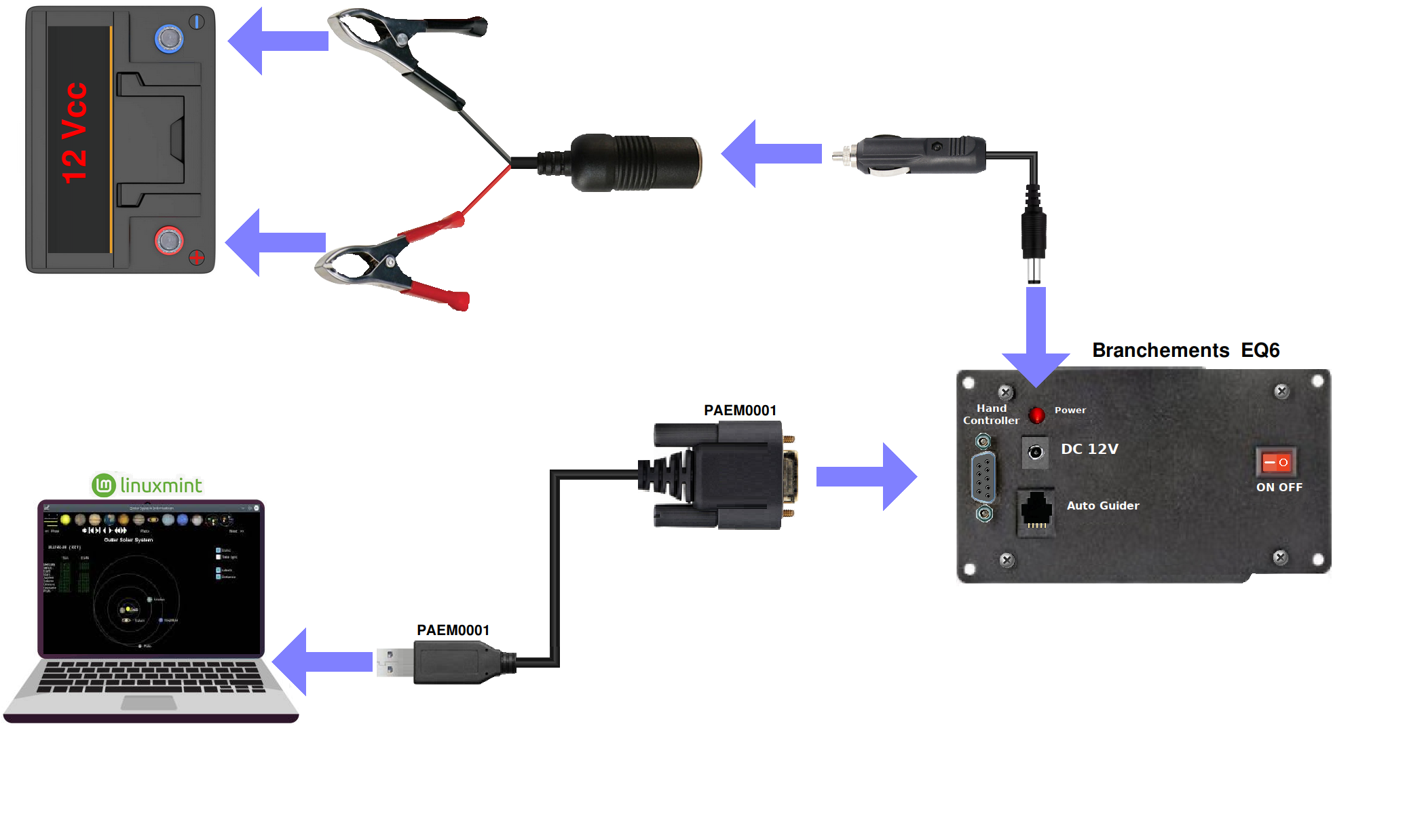

Tu veux dire Kstars en mode remote? Ces derniers temps, (enfin quand le temps le permettait, rien depuis la mi-septembre...) mes essais intensifs se faisaient en mode local (tout le matos branché sur un hub usb, branché sur le portable alimenté en allume cigare)
Mais l'année dernière, ce même matériel était branché sur un Raspberry, lui-même connecté via rj45 au portable. Mon problème d'alors était que je mettais la charrue avant les bœufs. Ça marchait super-bien dans mon salon, mais sur le terrain, je ne savais pas comment mener une acquisition d'image, étape par étape. À commencer par le focus de la cam, l'alignement, l'autoguidage, etc... À trop charger la barque, j'arrivais à rien. Du coup, je suis revenu aux fondamentaux, avec succès. Mais je compte bien me replonger dans la connexion remote, via un câble ou via le wifi.
Quand j'aurais un peu de temps, je veux bien faire un tuto ! Bon, en attendant, tu peux déjà consulter cette page :
http://www.indilib.org/support/tutorials/150-painless-remote-control-with-ekos-indi.html
Elle mériterait d'être actualisée (notamment pour l'installation de kstars, plus simple si on a une version linux récente, genre ubuntu 15.04,15.10), mais la partie configuration serveur me paraît toujours d'actualité.
