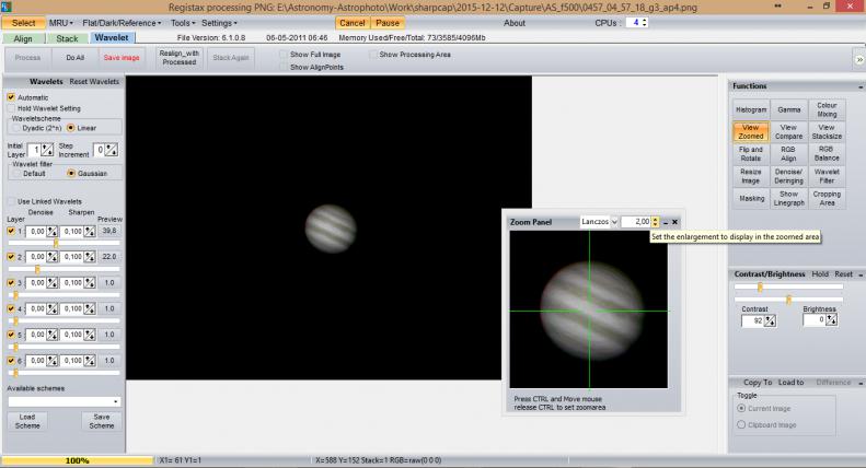

Bonsoir à tous,
Voilà je suis entrain d'essayer de traiter ma toute première Jupiter capturée avec une webcam Logitech C270 au foyer d'un Skywatcher 150/750 et Barlow x3.

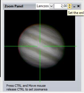

J'ai pris une vidéo de 2000 frames à 30 images / s . Je l'ai ouverte sous AS!2 puis l'image stacké je l'ai mise dans registax. Mon problème est que dès que je touche un peu aux barres des ondelettes, la Jupiter devient toute bizarre :?: Elle devient déformée et ne ressemble plus à la belle planète qu'on connait :(
A quoi c'est dû à votre avis? Merci pour votre aide :)

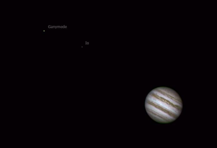

j'ai photographié aujourd'hui Jupiter en suivant vos suggestions et le problème est résolu :be:
J'ai utilisé un gain de 230 dans Registax, ci-joint une photo extraite d'une vidéo de 3000 images.
Merci à vous :)

Ah bin voilà c'est beaucoup mieux :)
Merci Quercus et Catlus,
Je voulais aussi capturer les satellites de jupiter mais il fallait augmenter l'exposition pour qu'ils soient visible et la planète est devenue surexposé :(
Moi j'ai pris 2 vidéos, une surexposé pour les satellites et une normale pour la planète. Mais c'est pas trop pratique surtout pour filmer un passage d'un satellite par exemple. Comment faire pour capturer les 2 sur une seule vidéo?
Pour avoir les satellites + la planète bien exposes il te faudrait une caméra avec une forte dynamique, je ne sais pas si cela est possible avec ta cam actuelle. En RVB (roue à filtres) j'arrive à cela mais il me faut tout de même traiter les satellites à part puisque l'intensité lumineuse est différente de la planète. Je n'ai pas ce souci en monochrome avec un filtre rouge ou tout est exploitable du premier coup. Il faut également prendre en compte le déplacement des satellites pour éviter de te retrouver avec ceux-ci complètement allongés, ils se déplacent plus rapidement que la planète !
Modifié par wilexpel
Avec une caméra couleur, les satellites sont parfois à peine visible au moment de la capture lorsqu'on expose correctement Jupiter mais les traitement (l'empilement) augmente légèrement la luminosité générale de l'image.
Résultat on voit apparaitre les satellites.
Ensuite pour augmenter la luminosité des satellites il faut passer par la case du logiciel de retouche photo.
Le principe ...
On sélectionne de manière précise Jupiter à l'aide d'une forme ronde en se collant au plus près du bord de la planète.
Ensuite et c'est là où est l'astuce on inverse la sélection.
A partir de là tout ton fond de ciel et les satellites pourront être corrigé (gamma, lumière, contraste, gain, colorimétrie etc ... etc ...) SAUF Jupiter qui, d'une certaine façon, grace à l'inversion de sélection, va être protégé de toutes modifications.
Une fois que l'on est satisfait du résultat on désélectionne tout et hop tu as Jupiter et ses satellites !!
Normalement le plus basique des logiciels photo est capable de faire une inversion de sélection comme Photofiltre7 que j'utilise.
