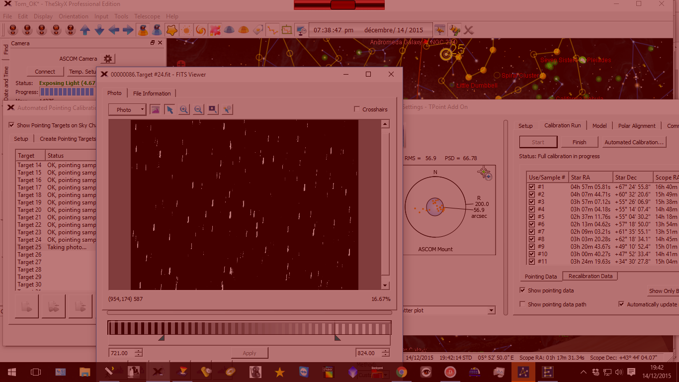

Une fois TPOINT lancé, il m'arrive parfois d'avoir de belle trainée d'étoile (pas tout le temps) :
Je me dis OK, la mise en station n'est pas parfaite avec EQMOD, c'est peut-être normal. Qu'en pensez-vous ?

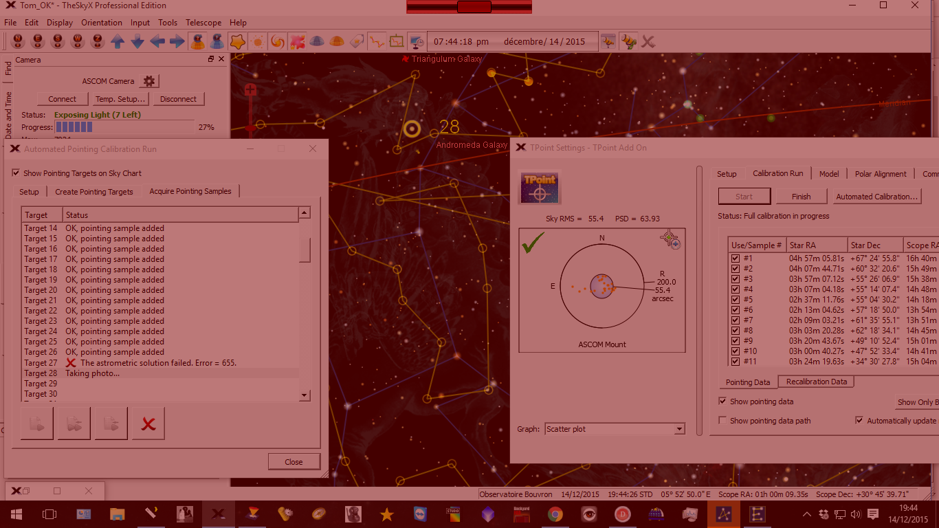

Ensuite, il arrivait que ma monture pointe à côté de la cible. Exemple la mire à côté du point N°28 :
La, j'ai pas compris....

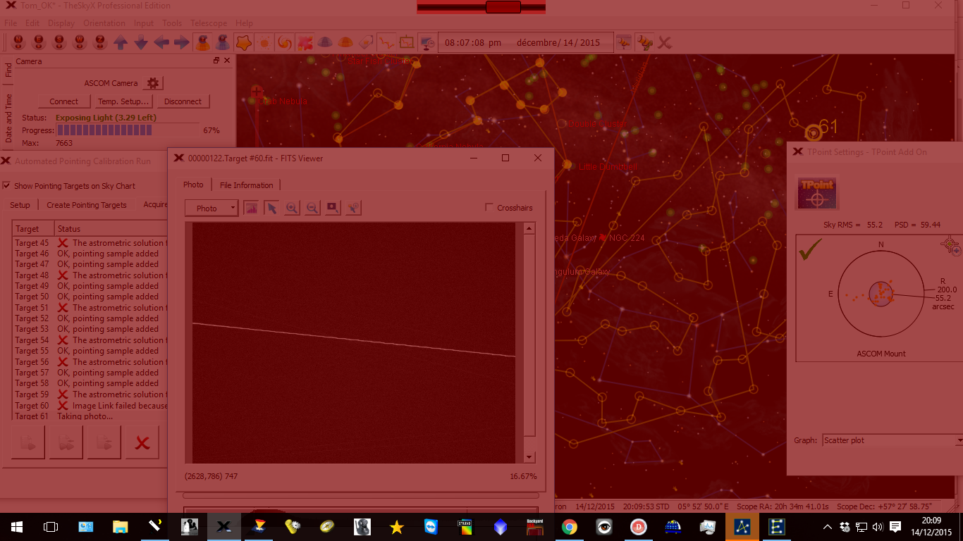

Pire encore, parfois la monture avait des latences pour faire les "SLEW"....Alors que la monture se déplace après un temps de latence....TheSkyX demande de faire une photo :?:
Résultats sans surprise :
Parfois, le télescope pointait vers le sol.... prenais une photo puis revenais sur un point valide sur le modele :?::?::?:

Pour moi tes soucis de traînées d étoiles sont dues à du backslash dans les entrainements. si tu attends un petit peu après chaque goto tu devrais pouvoir t'en tirer comme ça
Salut Fred,
Oui j'avais mis 10s de délai avant chaque pose... je m'en suis tiré comme ça.
Pour le Backlash, cela est embêtant pour la suite ???? Ou dois-je faire quelque chose ??

Comme dit par fredo, il faut que ta monture se stabilise avent la prise de vue de chaques points : voir si il y a un parametre qui gere cela.
bon courage.
Parfois même avec 10s de délai, j'ai un filet d'étoile et parfois non.....vraiment bizarre.
Je réponds peut être hors sujet , mais il m'est arrivé d'avoir un filet d'étoiles sur une prise sur 10 , alors que l'autoguidage // était sans problèmes. ( idem pour la calibration )
C'était simplement que le miroir se déplaçait dans le barillet , depuis j'essayes de toujours mettre d'abord le tube le plus horizontal possible côté calibration avant de la faire . ( ie miroir se met en appui sur les butées latérales )
