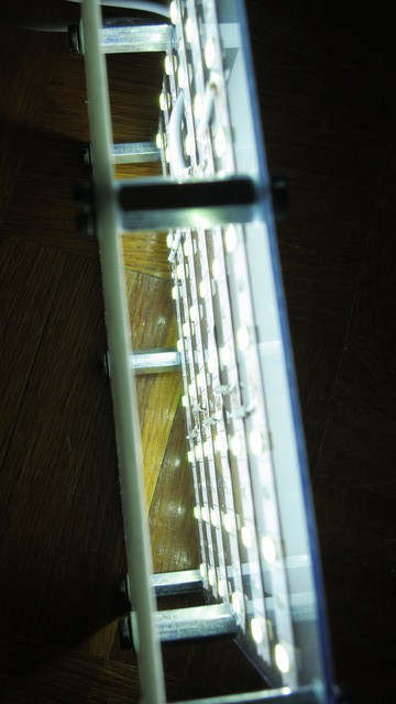

Je viens de terminer un petit écran à flat 15x15 cm.
-2 chutes de plexi dont un opalin.
-vis et entretoises diam 4mm
-des bandes de leds coupées
-alimentation en 12v
et c'est bon !!!! maintenant faudra voir en condition réelle...:be:

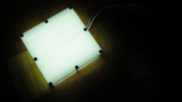

En tous les cas ça éclaire, pique les yeux !!!!

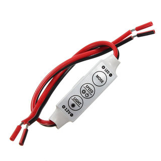

Au besoin je peux faire varier la luminosité avec un petit "dimmer"...
Belle fabrication. Reste à apprécier l'efficacité de ce "flat" maison.

Hum... j'ai de sérieux doute sur l'efficacité de cet écran. Tu nous diras...
peut-être des bandes de papier calques scotchées sur les led peuvent améliorer la diffusion homogène de la lumière.
En tout cas du travail très propre; bravo
