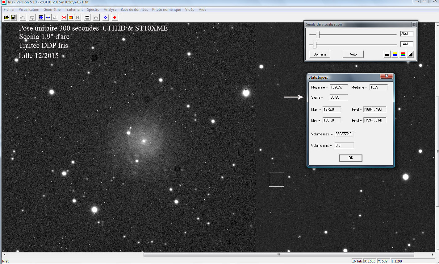

Enfin une brute, partie gauche traitée DDP. L'écart type de 35 ADU est facilement réduit avec une vingtaine de poses unitaires :
