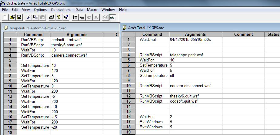

Pour compléter la liste, il existe aussi le logiciel Orchestrate, livré avec TheSky de Software Bisque.
J'ai pour ma part les versions anciennes, c'est à dire CCDSoft V5 pour les acquisitions CCD, TheSky 6 Pro pour le pilotage du télescope et Orchestrate qui permet entre-autres de faire ce que tu demandes, mais aussi de la recherche de supernovae, etc...
Les scripts (à faire soi-même) que j'utilise, baissent ou augmentent la température du CCD, graduellement ou pas, parkent la monture du télescope, déconnectent la caméra, quittent les logiciels d'astro actifs, ferment Windows et éteignent ton PC.
Voir copie d'écran, avec 2 scripts : celui décrit plus haut + un autre pour démarrer les logiciels astro et baisser graduellement la température du CCD en début d'observation. Il peut même faire les flats, les noirs, etc......
Par exemple, la commande WaitUntil, ordonne au logiciel d'exécuter les commandes suivantes (arrêt de ton setup) qu'à partir d'une certaine heure (ici : 5h10 du matin).
