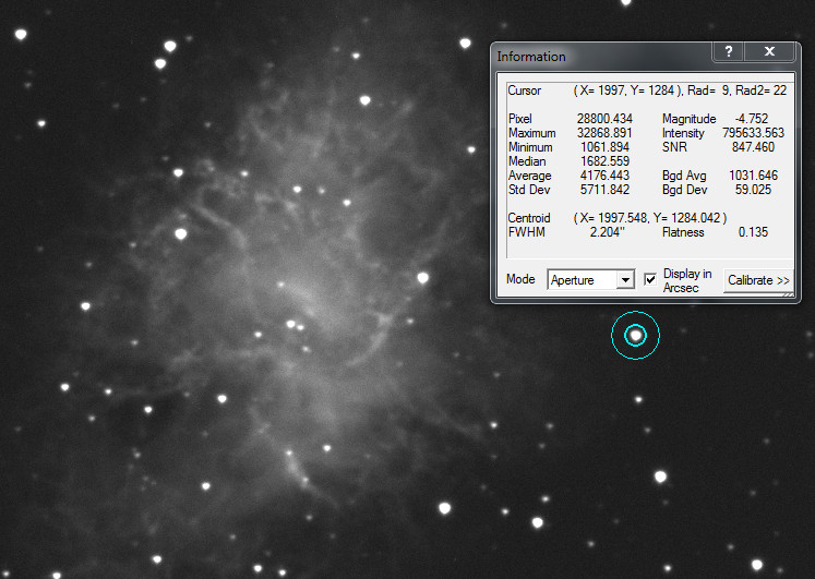

Pour bien il faudrait voir sur tes meilleures brutes
Voici ma meilleure brute :

Ok, bien vu.
2.2" d'arc c'est déja une valeur intéressante pour exploiter la résolution native de l'image.
2 remarques : n'hésites pas à faire plusieurs mesures de FWHM, 5 ou 6 par exemple sur des étoiles pas trop lumineuses, tu verras que les valeurs sont relativement dispersées et qu'il faut "moyenner".
La seconde remarque concerne un défaut de l'optique : ici tu as un tréfoil, des étoiles triangulaires, donc une perte de finesse qui n'est pas négligeable.
http://www.airylab.com/index.php?option=com_content&view=article&id=21&Itemid=43
Bon, si je dis cela ce n'est pas pour critiquer mais pour commenter, on peut toujours essayer d'améliorer les perfs, surtout avec un gros diametre.
Merci pour l'info, je vais faire remonter ça au club.
Pour mesurer ces défauts, il faut regarder une étoile très défocalisée, c'est ça ?
Il faudrait se renseigner, je ne sais pas trop.
Ici je vois cela sur ta brute, pour le mieux il faudrait regarder d'autres brutes, avoir d'autres avis. Le tréfoil se voit sur une image fine avec un faible échantillonnage. A tout hasard questionne Gerard33 qui avait également ce défaut sur son newton, il a peut être un conseil à donner.
