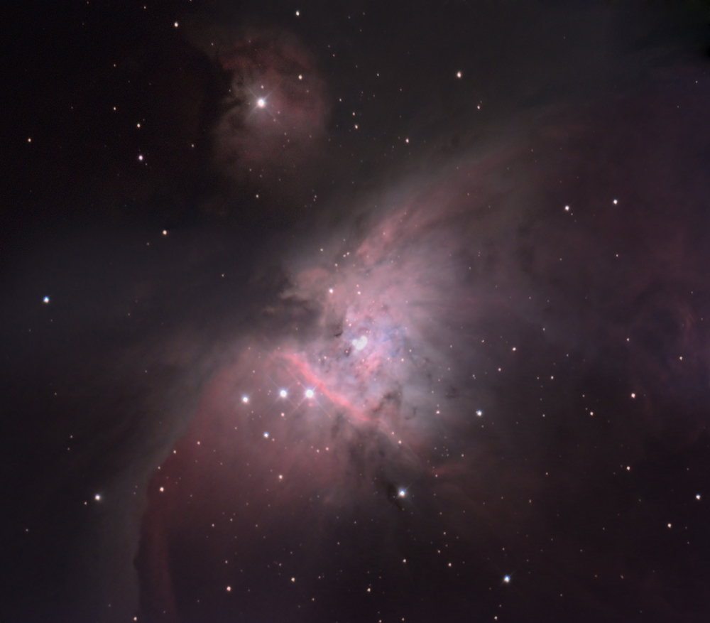

Salut les amis ,
je vous présente pas M42, la nébuleuse d'orion, mais plutôt ma version en pose rapide.
C'est une mosaïque de 6 plans de 4000 photos chacun, puis j'ai collé une série en infrarouge 685 pour faire ressortir quelques étoiles en plus , elles se cachaient derrière les nuages , les coquines.
Il y a eu un tri visuel car j'ai eu une nuit assez chaotique du point de vue seeing, puis j'ai utilisé maximdl pour le stack de la couleur. Par contre pour l'ir685 centré sur le trapeze j'ai utilisé autostakkert.
Pour la couleur (qui possede un peu d'ir, car je n'ai pas utilisé de filtre) je suis passé à 500ms et gain 400.

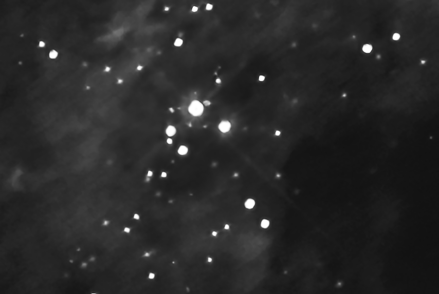

Pour l'ir685 , expo:50ms et gain 400.

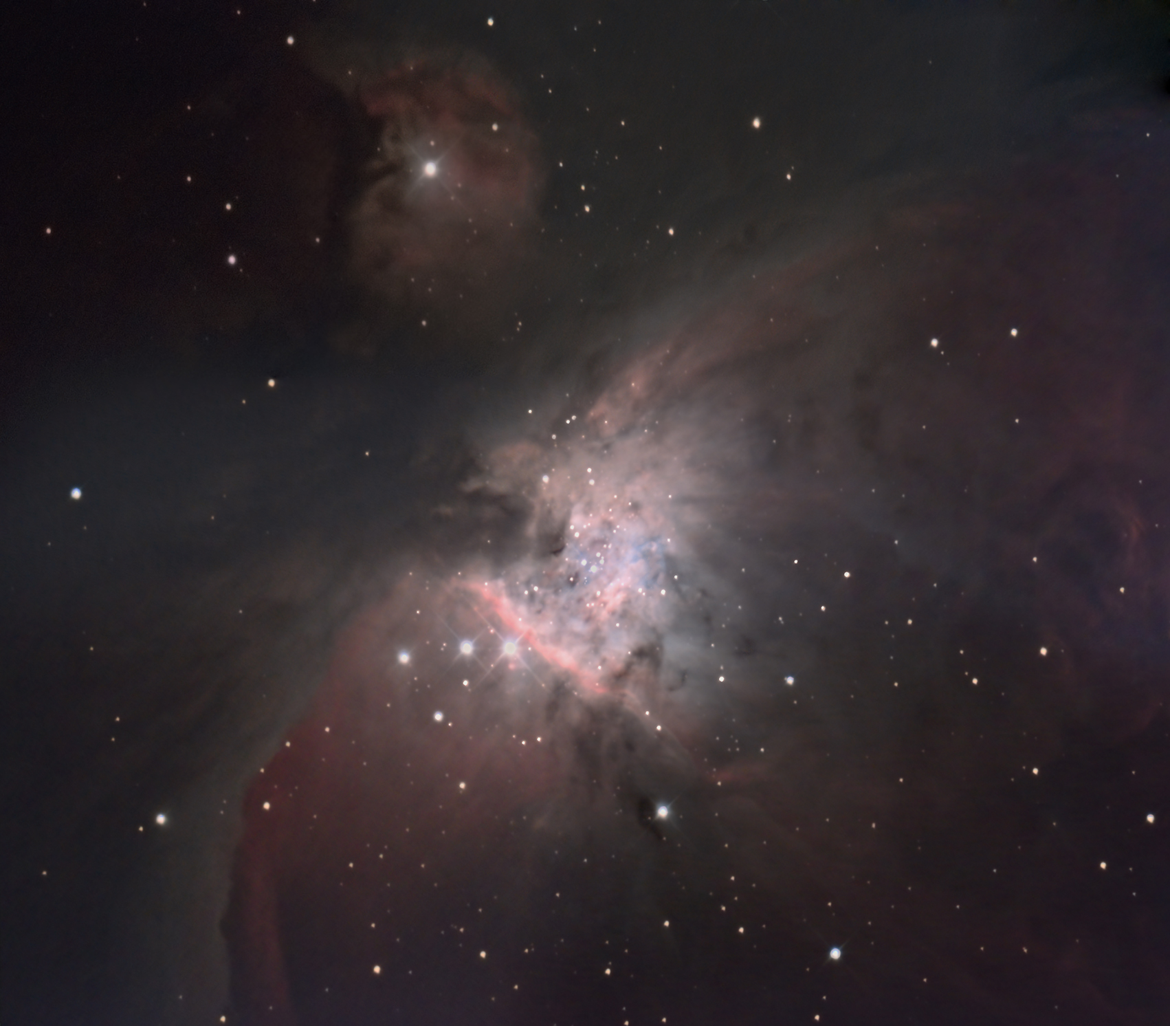

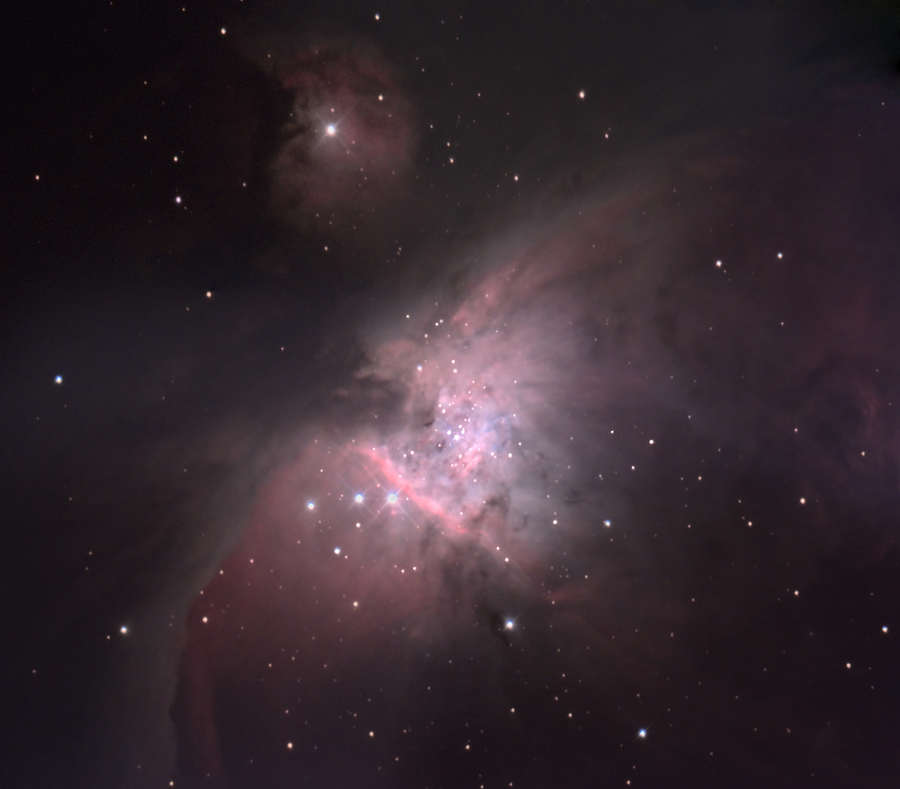

une version plus equilibrée enfin d'apres mon pc:
La premiere c'est la rvb reduite à 50%:
la IRRVB 40%, la 70% en cliquant:

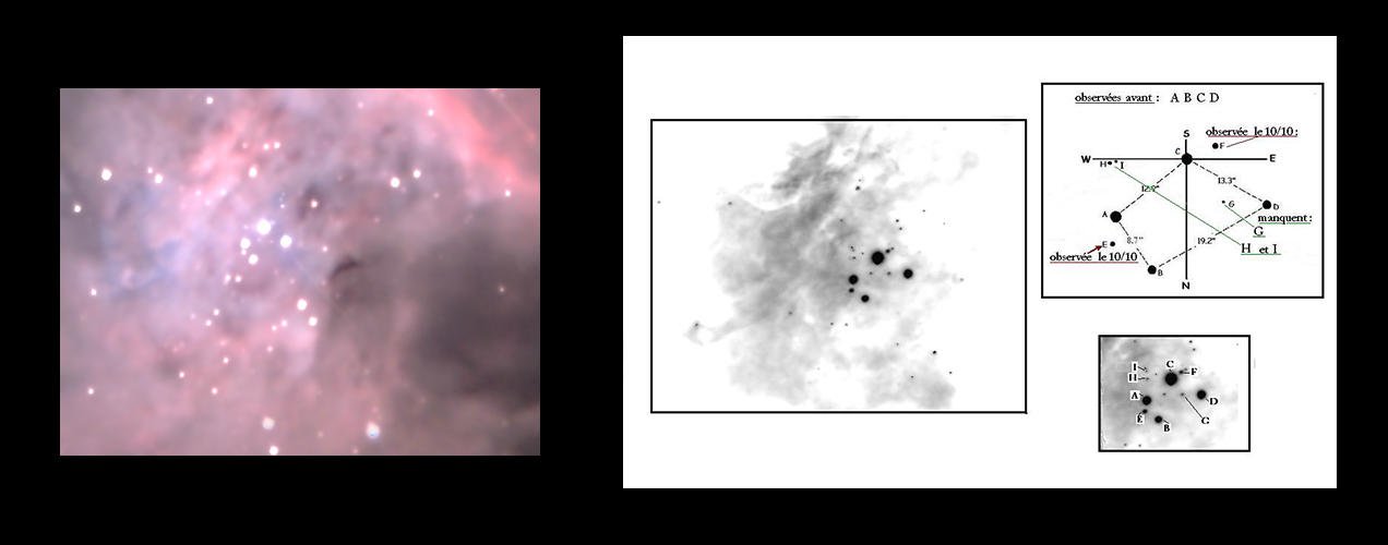

et un crop à 100% avec legende tiré d'un post de Dédé :
"Voir le schéma çi-dessous réalisé par Human Gotoo d'après une photo de "Pic du midi" prise sur Astrosurf ( http://www.astrosurf.com/ubb/Forum3/HTML/020092.html)"
peut etre un poil rouge ...a voir...

Bien joué !!
C'est une cible lumineuse propre au challenge des "résolutionneux".
Il faut vraiment de la focale.

Serait bien que tu agrandisses ton image en vérifiant si la petite étoile H (ou I selon les sources) est dédoublée. Je pense que oui mais on ne voit pas bien. C'est l'objectif à "atteinte" en terme de résolution, l'écartement doit être voisin de la seconde d'arc, atteignable avec des poses courtes.

j'ai ajouté une nouvelle version, ce qui est bien et en même temps chaud à gérer avec M42 c'est le nombre de version possible au niveau couleur qui est possible de faire!
Très chouette ta version de M42,tu peux gagner encore légèrement en finesse, y'a un petit décalage dans les couches.

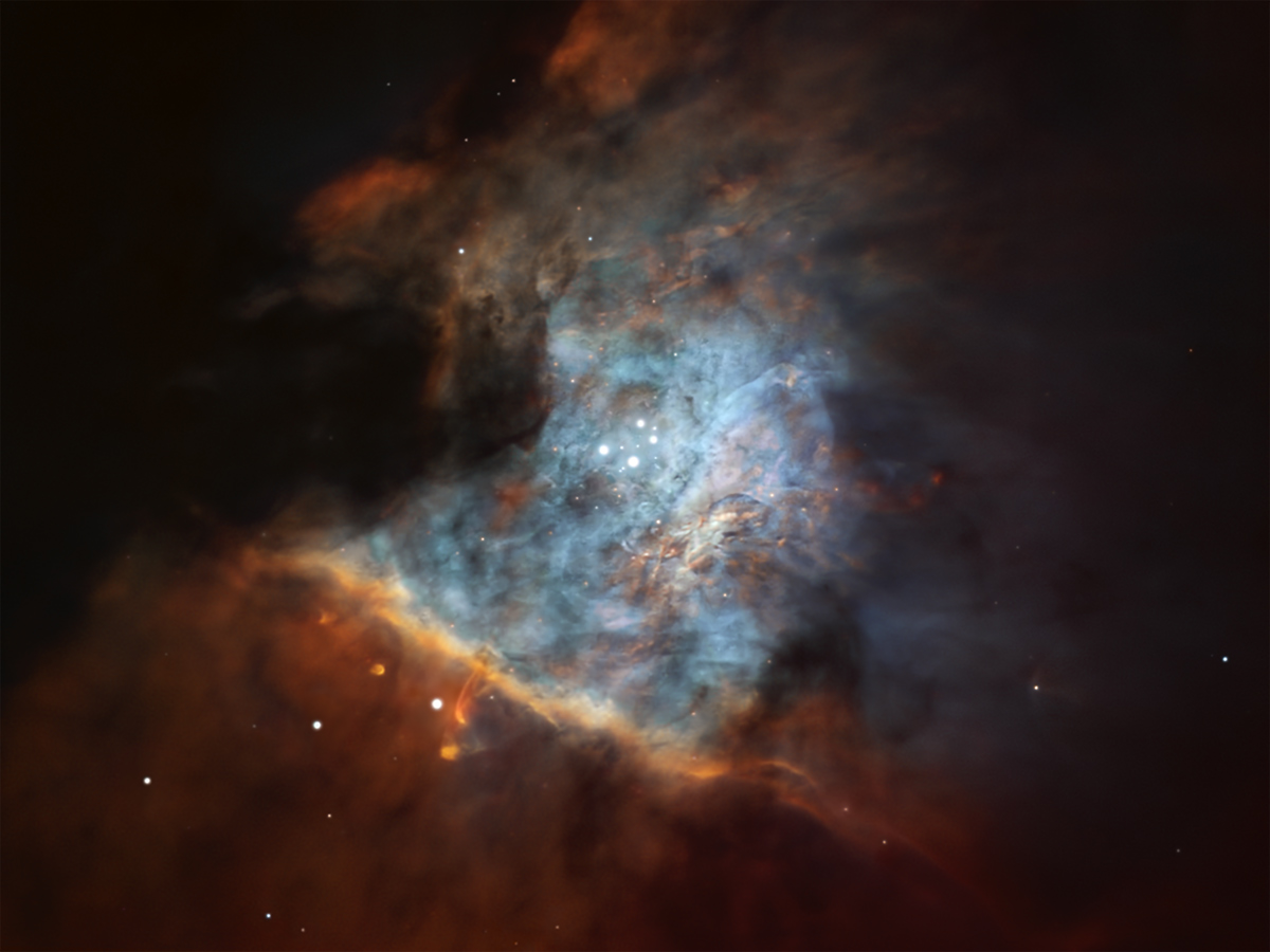

J'ai découvert sur CN une autre image de référence pour le trapèze faite avec la même technique fait par un planeteux célèbre : Alexander Obukhov
La première : C11 (f6/3), QHY5L-2, Baader Ha & OIII 8000 x 1 sec pour chaque filtre
La deuxième pour compositer avec la première :C11 (f/6.3 + William Optics 0.8x Flattener III), ASI224MC, Baader SII 11000 x 3 sec
Et pour les étoiles (4000 x 100 ms, Optolong L-pro filter)

On pointe souvent du doigt "l'optique industrielle", mais il faut bien avouer que les Celestron font de très bonnes images :rolleyes:, très piquées. Dommage qu'il n'ait pas "tiré" avec une plus longue focale pour mettre en valeur le trapeze, il est un peu pitit sur cette version.
