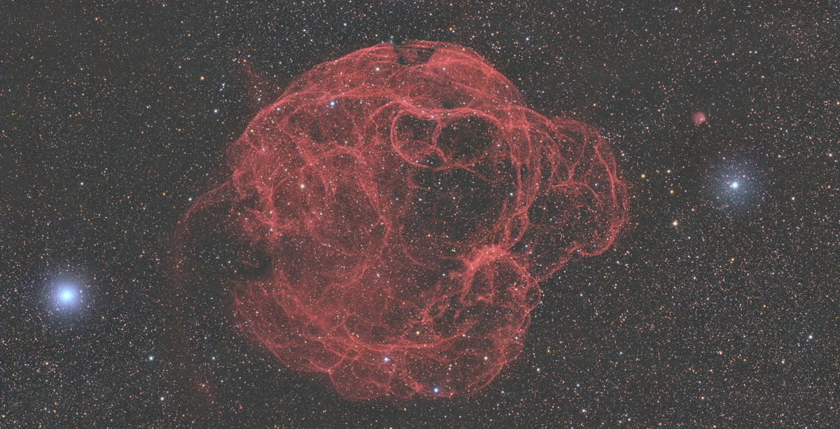

Nouvelle version :
La full à 70% et à 100% :
http://www.astrosurf.com/crepuscule/Perso/simeis147vfmedium.jpg
http://www.astrosurf.com/crepuscule/Perso/simeis147vffull.jpg

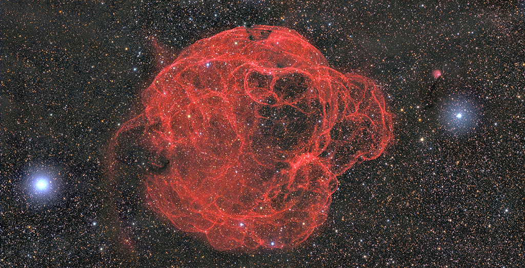

L'ancienne version :

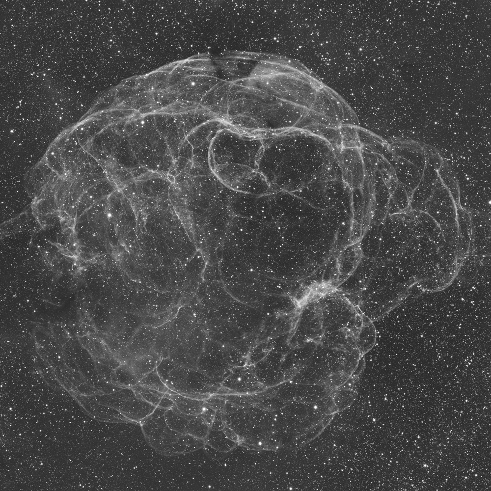

La couche Ha :
La Ha à 100%
http://www.astrosurf.com/crepuscule/Perso/simeis147hafull.jpg
La semi full HaRVB :
http://www.astrosurf.com/crepuscule/Perso/simeis147v2medium.jpg

BRAVO superbe travail pour ce "cap-Horn" de l'Astram ! Simeis 147 est pour moi l'objet le plus fantastique, esthétique du ciel profond, une très belle réussite Idir tous mes compliments !
Idir c'est une image juste magnifique, remarquable !!
Bravo !!
J'aurai travaillé légèrement le contraste entre l'objet et le FDC, l'ensemble apparait un peu lisse, ou fondu, à mon écran.
Tu as du matos de guerrier maintenant ! Ca va envoyer !
Valentin
Merci les gars,
Oui Litobrit et Osteoval, c'est vrai que mon traitement est complétement à revoir.
Moi même, j'ai honte quand je la regarde.
Les brutes sont meilleures que le résultat final.:cry:
enfin....ça fait plusieurs mois que j'avais pas jouer avec Pix et toshop donc forcément faut se refaire la main.

Là tu es trop dur avec toi Idir !! Elle est carrément superbe ton image
Salut Idir,
Un setup qui fait rêver. ;)
Tu es passé dans un autre monde.
Cette première image de cette grande nébuleuse est superbe avec un magnifique piqué.

pas terrible ton image, trop de rouge partout, ciel pas assez noir, réduction d'étoile too much, bref avant de nous présenter une image bosses un peu :be::be:
sinon tu ne sera plus mon prof préféré...
superbe boulot un grand bravo
laurent
Bravo pour cette image époustouflante !
J'ai pris ta version medium pour voir un peu son potentiel : J'ai regardé le fond de ciel déjà, il a une valeur de 50, ce qui est explique "l'éclat" général de ton image dans les zones qui doivent être sombres, proches du noir (valeur 0). Je l'ai ramené à une valeur de 20, valeur raisonnable pour que les noirs ne soient pas noirs totalement. Sous toshop, je suis passé en mode lab (car je n'ai pas la luminance) et j'ai boosté avec 2 calques de réglage courbes successifs, les lumières basses proches du noir et là : je remarque un magnifique fond de ciel qui s'éclaircit ! Il y a des nuances magnifiques autour de la nébuleuse.
Ton image en a sous le pied mazette ! J'ai travaillé avec le jpg alors j'ai passé une chtite réduction du bruit et voilà ce que ça donne :

Je met la couche Ha, que je trouve plus sympa que la couleur pour les filaments :
Et si vous voulez voir tous les défauts à la loupe, voici le lien vers la full à 100% :
Super Franck ! pourrais tu nous expliquer "pas à pas" la manip en mode Lab que tu as faite ? Tu as fait des courbes sur les couches a et b ou l'ensemble ?
