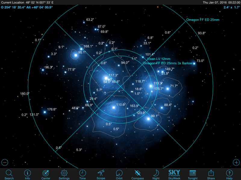

c'est une des fonctions vachement intéressantes de sky safari.:wub: Lorsqu'on a renseigné son matériel, on sélectionne 3 FOV qu'on peut afficher, puis on retourne sur la fenêtre du planétarium, et si on tape sur la taille du champ affiché dans le coin en haut à droite, apparait un menu caché! ;) et là, miracle:cool: on tape le "ring" qui correspond au champ juste au dessus. alors s'affiche le champ de l'oculaire qui correspond. Si on a demandé show label, le nom de l'oculaire apparaît... Je ne sais pas comment ça se comporte avec un oculaire + une barlow.
Ah oui, c'est vachement sympa cette fonction :wub:
Voici ce que ça donne en sélectionnant un oculaire + barlow
C'est un super outil pour se faire une idée sur le champ apparent quand on cherche un oculaire.

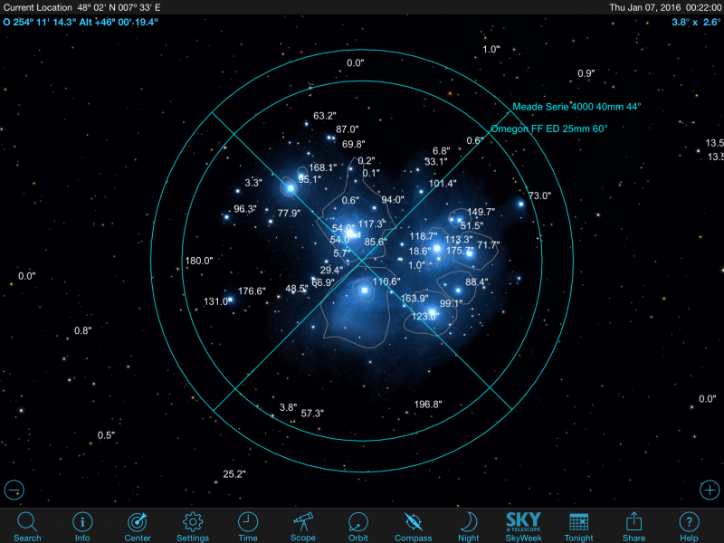

Je me suis toujours demandé ce que je gagnerais en champ de vision avec un oculaire Meade Série 4000 Super Plossl 40mm avec 44° par rapport à mon Omegon Flat Field ED 25mm et 60°
Cette fonction me fait comprendre que je gagnerais pas grand chose :(
Modifié par Phill68
Option intéressante, en effet, puisqu'on obtient la juxtaposition des champs de deux oculaires.
Bon, avec Stellarium, on obtient le même résultat en cliquant successivement sur deux oculaires, et on obtient en direct les champs en passant de l'un à l'autre rapidement... :cool:
