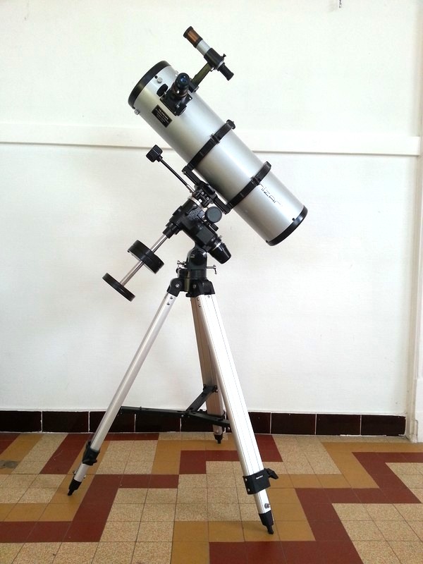

Ceci est mon premier post, je passerai faire une petite présentation en bonne et due forme, mais en attendant, quelques questions me brulent les lèvres. Et pour cause, je viens d'acquérir un vieux Mizar 150/750 sur monture AR-2 EQ3-2.

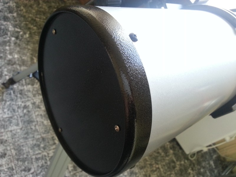

Il y a t il une chance que je puisse régler le miroir primaire vu qu'il se présente ainsi (pas ce que j'ai vu sur les vidéos de réglage de collimation, avec les 2 x 3 vis de réglage et de blocage)

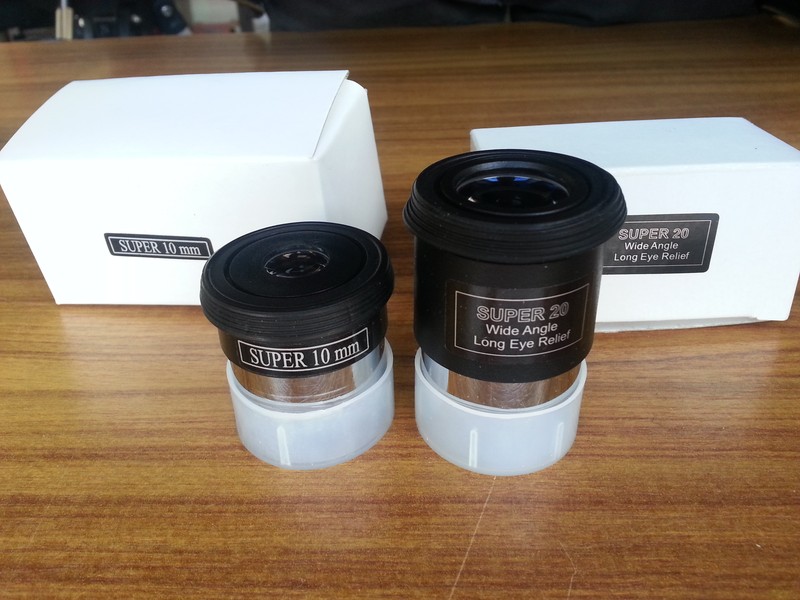

Que valent ces oculaires? (qu'on voit un peu partout, de base...)

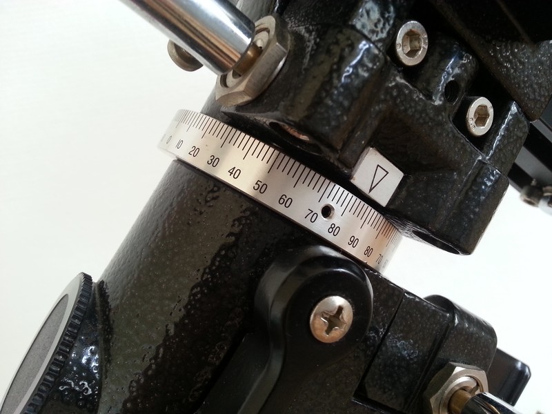

N'est ce pas bizarre que le 0 de la graduation de la déclinaison ne soit pas centré avec la monture?
Il y a une petite vis sans tête pour le réglage... Mais en même temps je ne vois pas pourquoi cela aurait été déréglé...

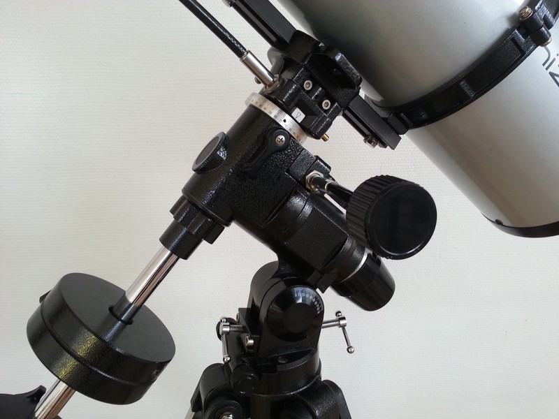

Aussi, même avec la molette de blocage de la déclinaison serrée, j'ai un peu de jeu sur le tube... pas normal hein???

Si je ne m'abuse, la monture est une EQ3-2, j'ai eu ce Mizar comme premier instrument, excellent pour l'initiation, nostalgie toussa, je l'avais acheté d'occasion, c'est en réalité l'ancien Skywatcher rebadgé en Mizar chez Nature & Découvertes.

Tu devrais insetir dans des oculaires, tu en trouves des bons d'occasion, va dans les PA de Webastro.
Ah oui, tu as raison, c'est bien une EQ3-2... J'avais cherché les montures Mizar et n'avais pas trouvé moult résultats!

paradise a bien "identifié" l'instrument.
Ce n'est pas un "vrai" Mizar (entreprise japonaise aujourd'hui disparue qui fabriquait de l'excellent matériel).
Pour avoir une idée du 150 mm de cette marque, voir : http://yumarin7.sakura.ne.jp/retrokan/Mizar1988.pdf (page 5).
Un manuel utilisable pour ton instrument : http://ca.skywatcher.com/upfiles/en_download_caty01351280448.pdf (Sky-Watcher pour instruments sur monture NEQ 3, rédigé dans notre langue par Optique Unterlinden).
Bon, pour le jeu de déclinaison j'ai doucement resserré les vis BTR de la cage de la vis sans fin > RESOLU
Et le décalage de la bague de déclinaison est là pour contrer le désaxage du support de la queue d’aronde du tube > RESOLU

Pour les oculaires de base, ils ne sont pas mauvais mais seront à changer dans le temps.
Pour la collimation, c'est un cache je pense car pour collimater, il faut 2 paires de vis à 120° donc c'est un cache.
