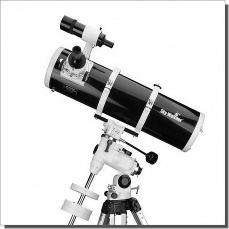

J'ai commencé mon cheminement dans l'idée d'acheter un Skywatcher 130-650 monté sur un EQ-2. Mais visiblement dans le temps, cette monture va me décevoir. Alors j'ai ravisé en m'autorisant la gamme au dessus c'est à dire le Skywatcher N 150/750 monté sur un NEQ-3. Pour le moment je ne fais pas encore d'astrophoto, mais cela est prévu. Bien sur la mise en station et la collimation ne me font pas peur, je dirais même que je trouve ça un peu excitant, devoir mérité une observation... Je dois être un peu bizarre ! :D

En tous cas concernant le matos donc le skywatcher 150/750 sur NEQ3-2 à 520€ à la maison de l'astronomie à Paris, est évolutif néanmoins (rajout de moteurs) et sera bien mieux que l'EQ2

Le choix de wolfan est très bien pour débuter, si c'est un 150/750, le prendre motorisé double axe pour faire de l'astrophoto, plutôt planétaire car pour le ciel profond, l'eq3.2 sera très faible.
Ou attendre encore un peu et partir sur le skywatcher 200/1000 sur neq5 à 580 euros à optique unterlinden mais non motorisé dans un premier temps.
Pour du visuel, le 150 et pour faire les 2, un 200/1000.

pour ma part, je viens d'acquérir il y a 3 mois un SW 200/1000 sur NEQ5 pour 539€ sur Astroshop (je vais sans doute me faire taper dessus en disant cela...). Je suis vraiment très content de mon achat. Et je me régale avec!!!! :)
Cependant vu que tu veux te consacrer davantage au ciel profond, sache que ce télescope est un compromis entre planétaire et CP, c'est à dire que d'autres instruments te satisferont beaucoup plus pour une observation du ciel profond.
Enfin, tu veux faire du visuel, les Dobsons sont par conséquent un excellent choix, si tu ne veux faire que du visuel. De mon coté j'ai une fois de plus pratiqué la politique du "sait-on jamais". Voulant commencer uniquement par du visuel, je n'ai pas non plus tiré une croix sur une volonté de faire de l'astrophoto un de ces jours quand je serais vraiment bien rodé. :) D'où la sélection de ce télescope.
Seuls bémols, d'après ce que j'ai pu lire il faut ce méfier de la monture qui est potentiellement trop "ledge" pour accueillir un tel tube. Cependant j'ai pu rencontrer des gens assez chevronnés qui disent que ça passe...à voir, pour l'instant rien à signaler de mon coté. De plus, lors de certaines observations, il faut un peut se contorsionner pour pouvoir passer l’œil dans l’oculaire!
Pour finir, j'insiste sur la joie que c'est d'assembler un télescope sur EQ avant de démarrer un session d'observation...la mise en station... C'est une belle mécanique!
