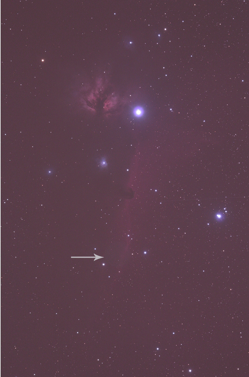

j'ai voulu commencer à traiter ma dernière image (IC434), et lors des premières étapes du traitement (après le prétraitement donc), juste sur les niveaux, j'ai remarqué un petit défaut, une zone un peu plus claire et un peu plus verte.
J'ai vérifié mes flats, pas de poussière.
J'ai ensuite vérifié mes bruts, et effectivement il y a bien quelque chose. Le problème, c'est que ce n'est pas au même endroit au fil de la soirée. Disons que ça bouge à chaque changement de batterie (APN) et sinon ça se déplace très légèrement.
J'ai pensé que ça pouvait provenir de la grosse étoile Alnitak pas loin qui m'a fait un reflet, mais je ne suis plus si sûr...
J'ai fais une animation :
Je pense que je vais pouvoir gérer ça au traitement, mais j'aimerais bien savoir d'où ça provient...
Ouaip!
Et pour en avoir le coeur net, tracer des diagonales pour déterminer le centre de la photo.
Si le pâté est symétrique par rapport à Alnitak sur une ligne passant au centre, plus de doutes.
Patte.
La flèche s'est déplacée? ou je suis miro ? Ou est le pâté ?

tu as découvert la première nébuleuse planétaire voyageuse! :be:
plus sérieusement, oui c'est un reflet et c'est normal que ça se balade un peu car le décentrage est démultiplié par la réflexion. souvent ils existent mais on ne les vois pas car ils sont hors champ. c'est rare de centrer l'image sur une étoile très brillante.
Ouaip!
Patte.
Ah, c'est ce que j'avais pensé à faire par instinct avant de poser ce topic, mais ce n'était pas tout à fait symétrique (diamétralement opposé mais le reflet est un peu plus loin du centre).
Va pour un reflet alors, merci pour les précisions.
Sinon j'ai remarqué un truc en revoyant mon animation en haut, en fait j'ai pris (225) Henrietta pendant cette séance (vers la Flamme), une belle caillasse de 120km, première fois que je remarque ça depuis que je fais de la photo :)
