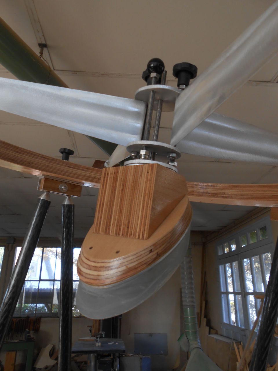

Le défi pour Pierre Desvaux était de rendre le télescope suffisamment compact pour qu'il passe les plus étroites portes rencontrées entre mon domicile et la voiture, à savoir celles de l'ascenseur (68cm de large). Il a relevé le pari avec succès avec une largeur hors-tout maximale de 61 cms du quasi carré formé par le rocker. La pièce la plus large est l'anneau de la cage secondaire de 64cms de large.

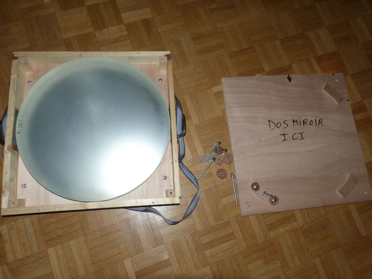

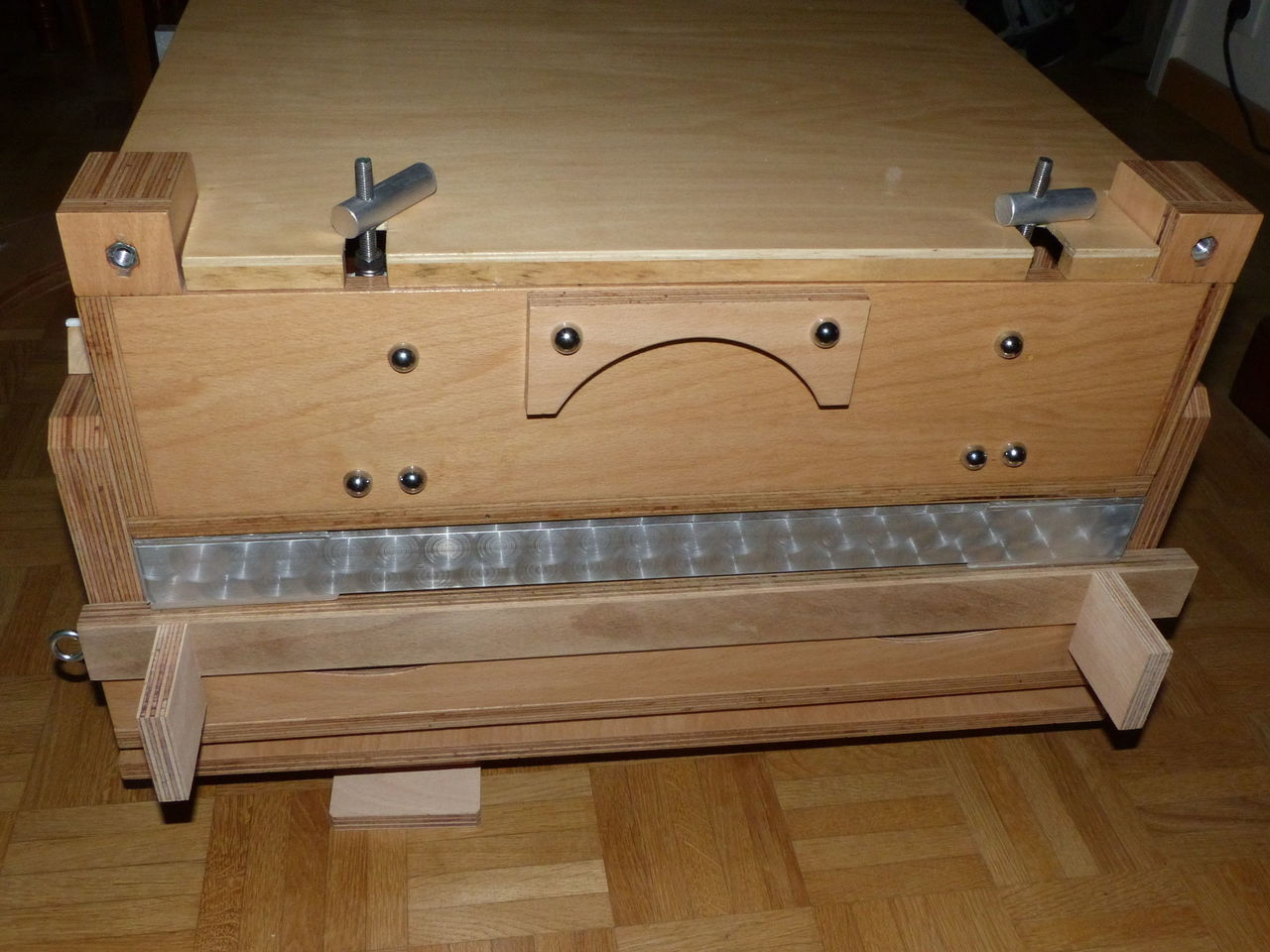

J'ai finalement trouvé LA SOLUTION gagnante sur tous les points : le miroir primaire est transporté à part.
J'arrive à soulever sans trop de problèmes ce dernier. La boîte de protection initiale faisait 7 bons kilos. j'ai gardé les parois latérales, qui sont 1mm plus courtes que l'épaisseur du miroir, du coup ce dernier se retrouve auto calé par le chanfrein sur la plaque carrée en contact. J'ai remplacé les 2 faces dessus-dessous en lourd bois agglomméré par du contreplaqué de 10mm aussi résistant mais plus léger, et ai installé 4 roues dessous et 2 poignées solides avec renfort à l'intérieur de la boîte. L'ensemble est fermé par 4 tiges filetées passant dans toute l'épaisseur de la boîte via des tasseaux, et bloqué avec des boutons maison.
Poids total 3.0 kgs. Les 4 kilos gagnés sont précieux pour le portage de l'ensemble sur courtes distances (1m grand max).

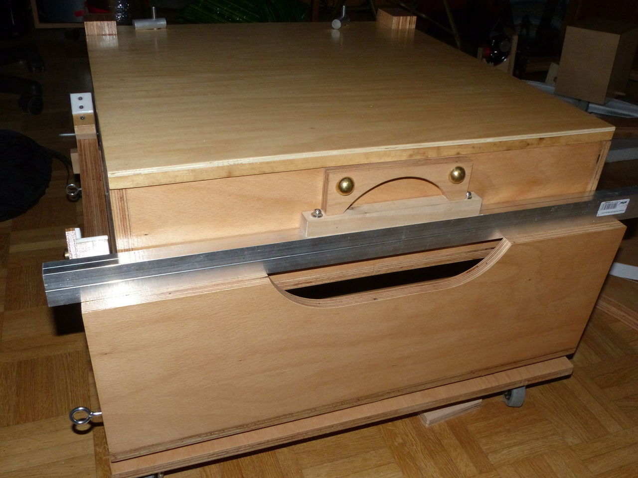

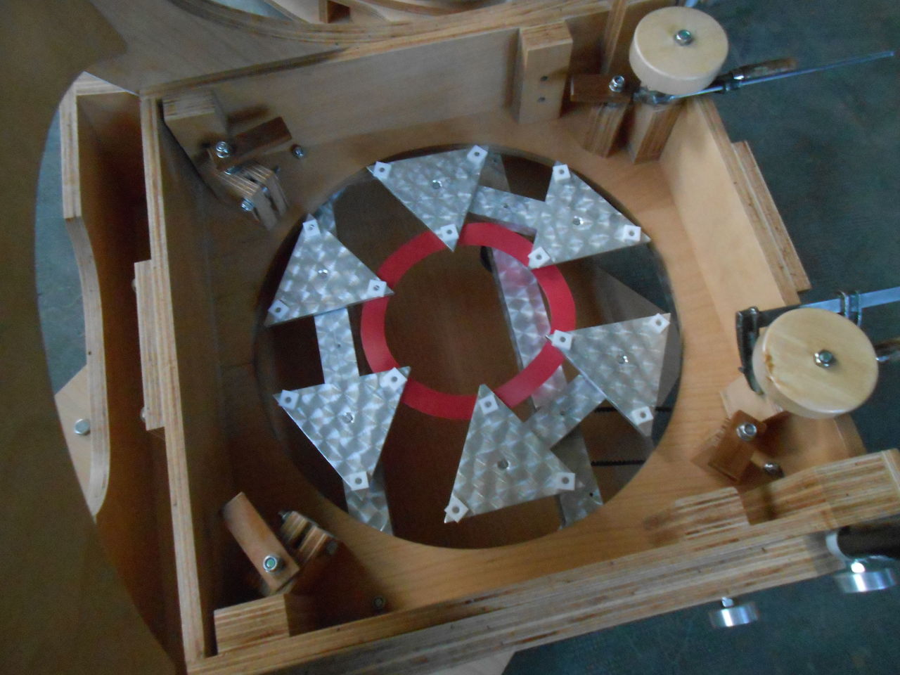

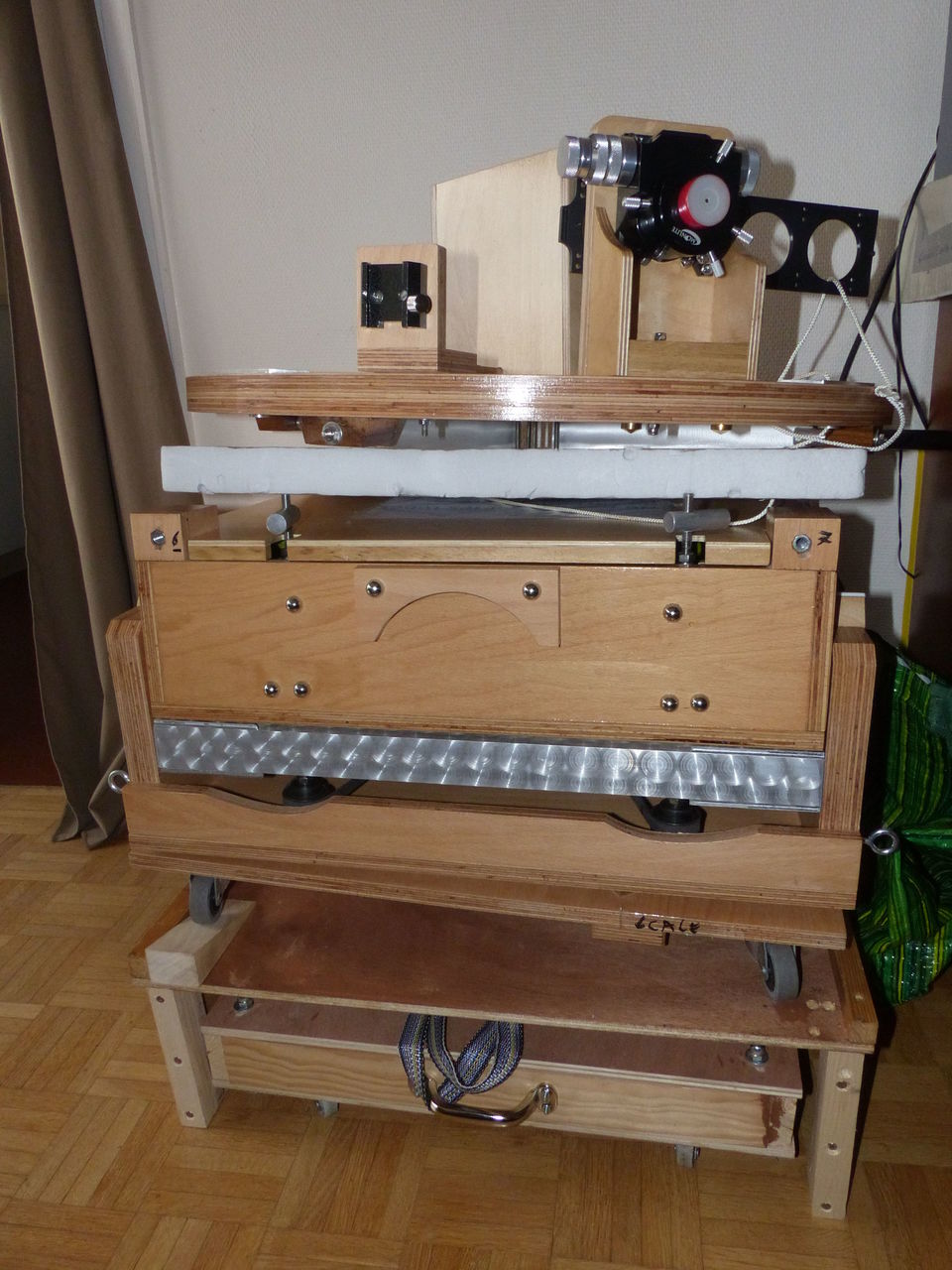

Quelques photos de cette boîte :

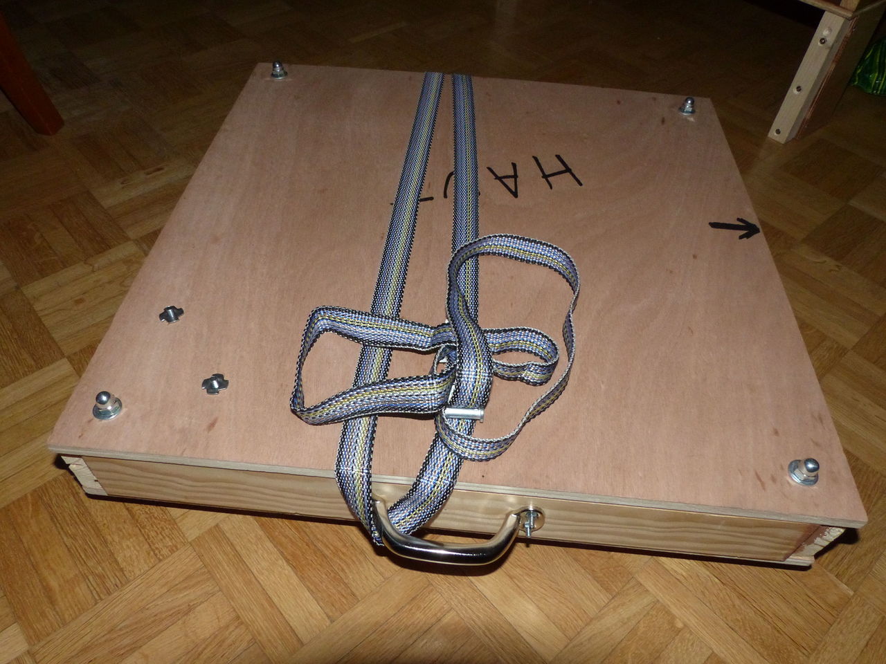

En position voyage, avec sangle pour la tirer sans devoir se baisser. Les 2 écrous à frapper dans le coin bas-gauche permettent de fixer une cale amovible. Cette dernière est démontable pour permettre de glisser le dos du miroir sur la plaque sur laquelle sont fixées les 3 cales, afin de pouvoir facilement le prendre par le dessous pour soulever ses 25kgs, et ce sans risque de toucher la surface optique.
La flèche à droite permet de respecter l'alignement avec les trous de l'autre face de la boîte.
A gauche la partie basse de la boîte(les roues sont dessous). La surface optique est protégée par la plaque de dessous et le miroir calé par les cales latérales situées sur la plaque de dessus. Rien ne touche la surface optique.
Au milieu les tiges filetées avec écrous borgnes collés à l'araldite lente, traversant l'épaisseur de la boîte donc les 4 tasseaux collés vissés.
Et les boutons maison (écrou frappé sur un arrondi de bois).

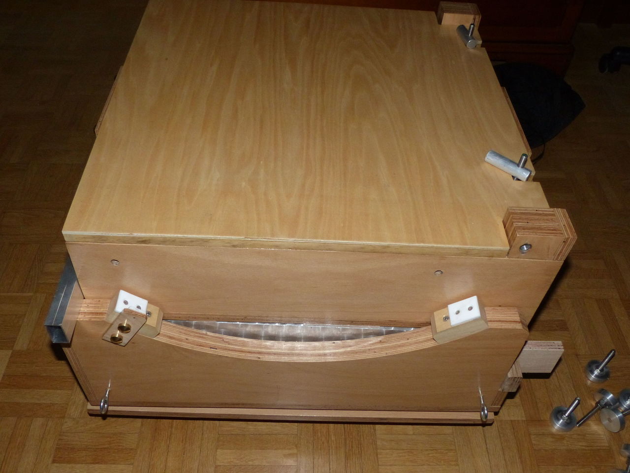

En position déballage, je retourne la boîte dessus-dessous avant de dévisser les boutons qui se retrouvent alors faciles d'accès au dessus.
Le miroir repose alors sur la plaque de droite face optique dessus et retenu latéralement par les cales.
J'ai bien sûr vérifié qu'il n'y a pas eu de rayures engendrées par ce système y compris après mon premier test de chargement dans la voiture.

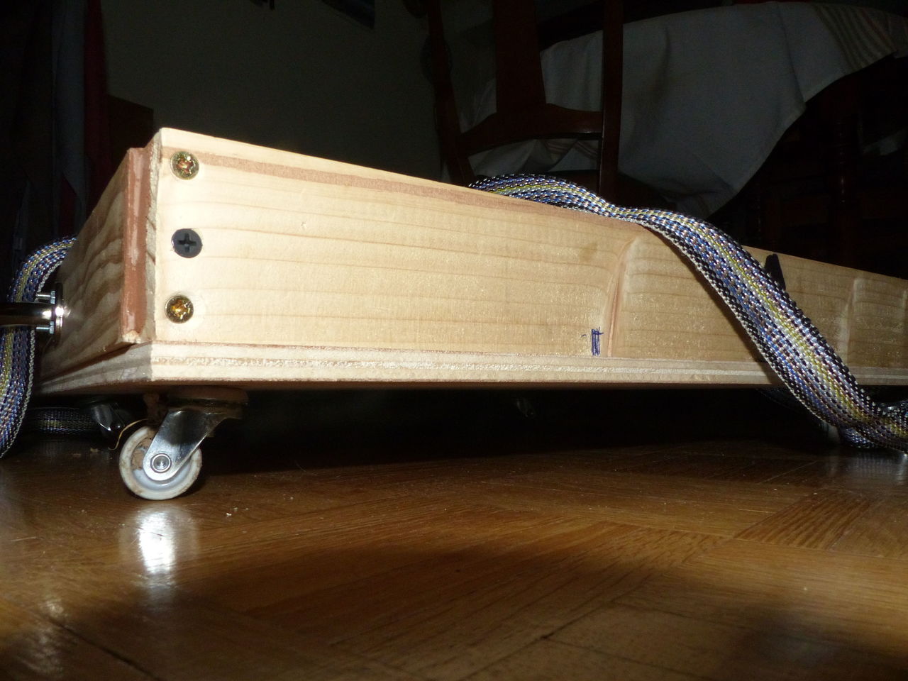

L'une des 4 roues de dessous de boîte.

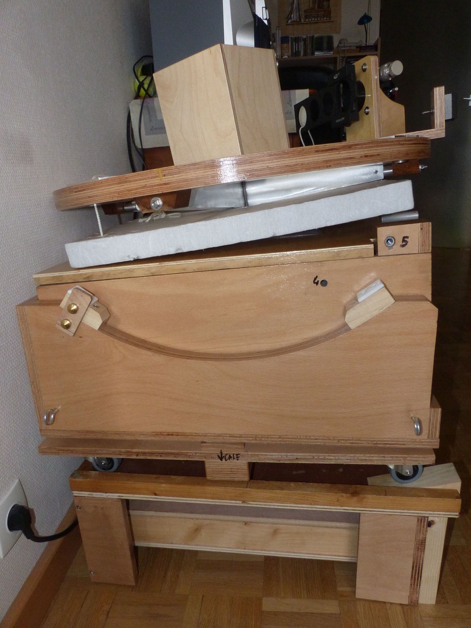

La plateforme de coffre est désormais recyclée pour loger la boîte du miroir primaire dessous. L'ensemble est rangé bien compact dans mon appartement :

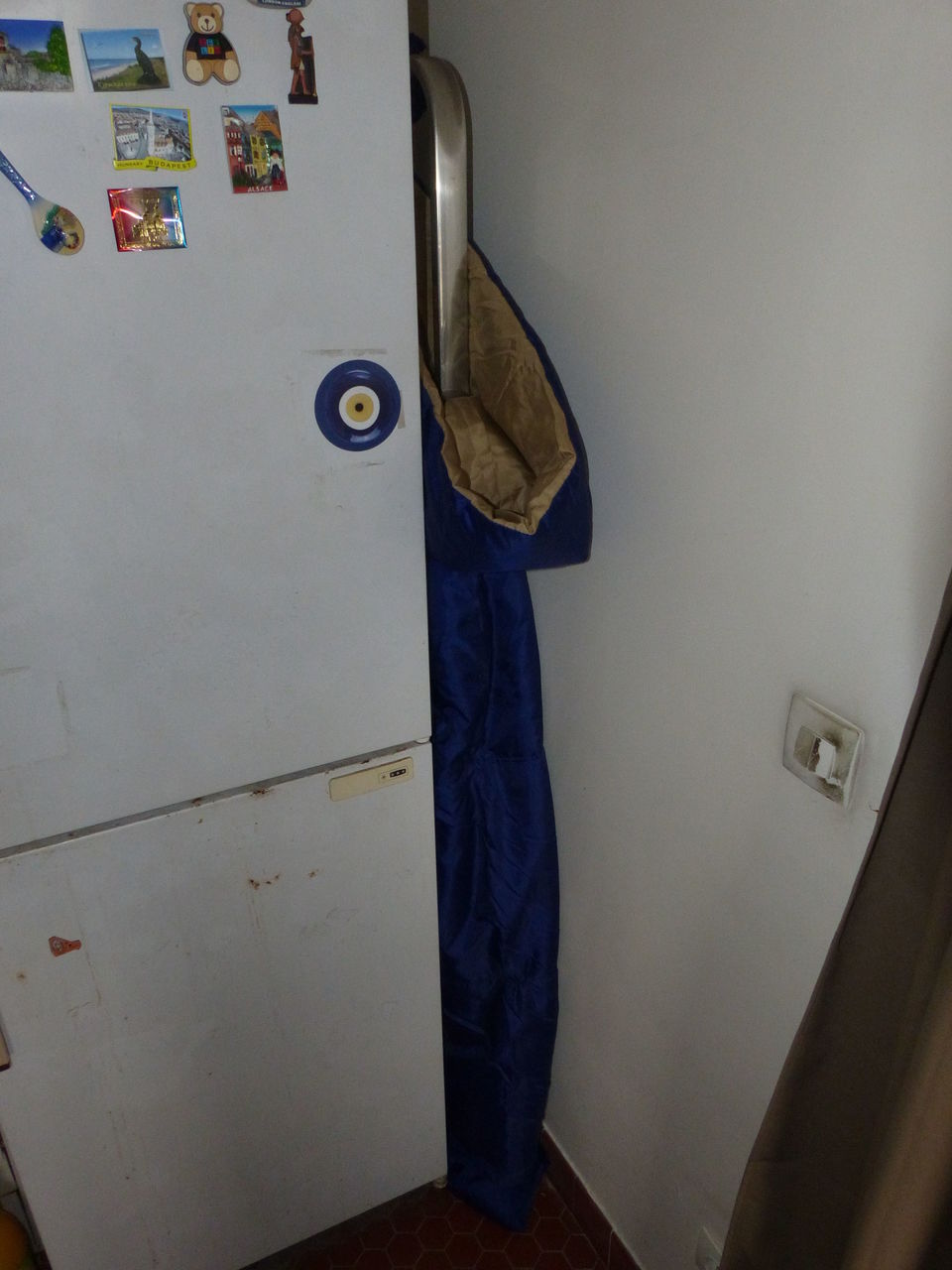

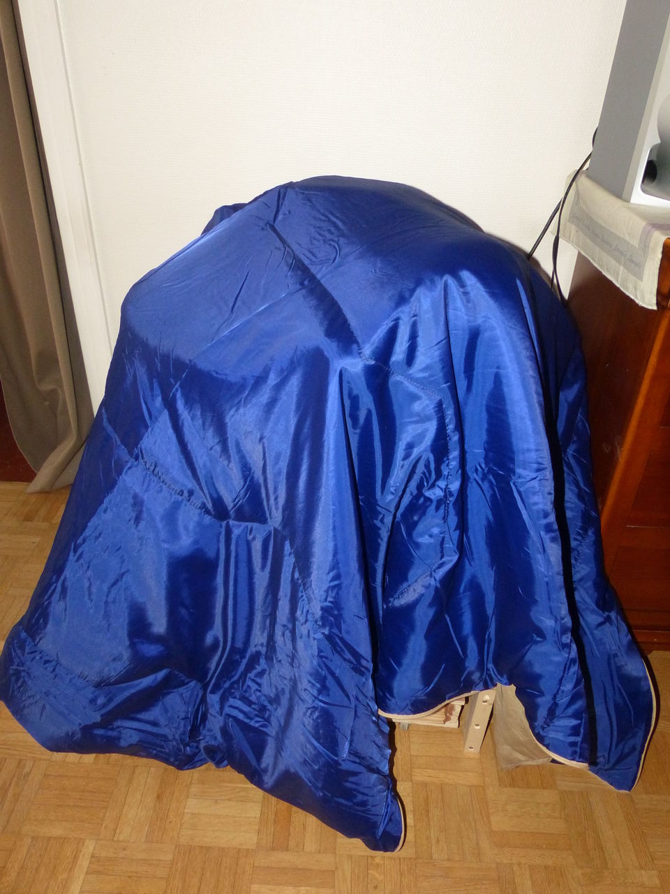

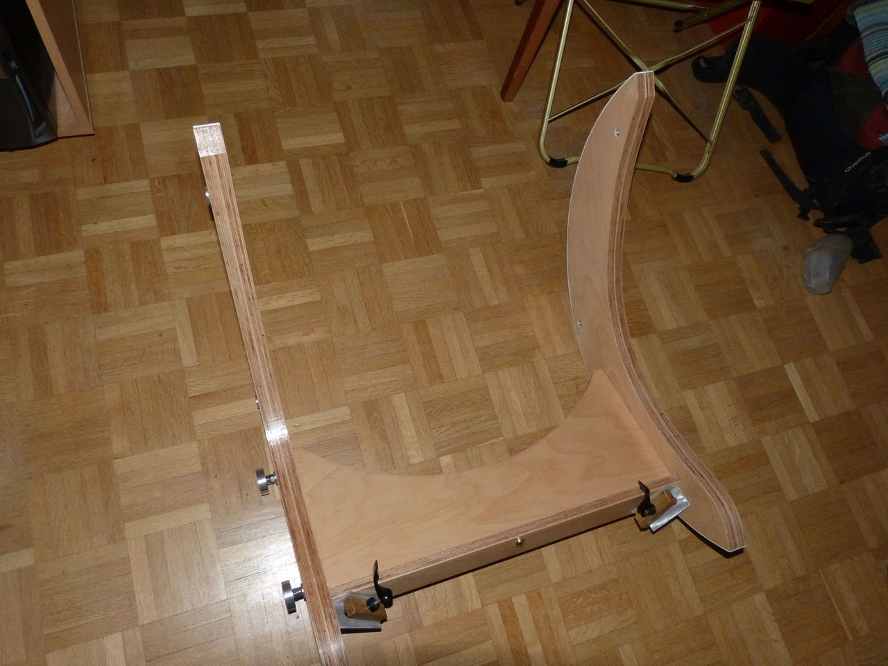

La cale pour bloquer la porte de l'ascenseur cale là le rocker. Remarquez aussi le mot repère "cale" pour retrouver la postion sous laquelle glisser 3 cales sans devoir se baisser au ras du sol pour les repérer.

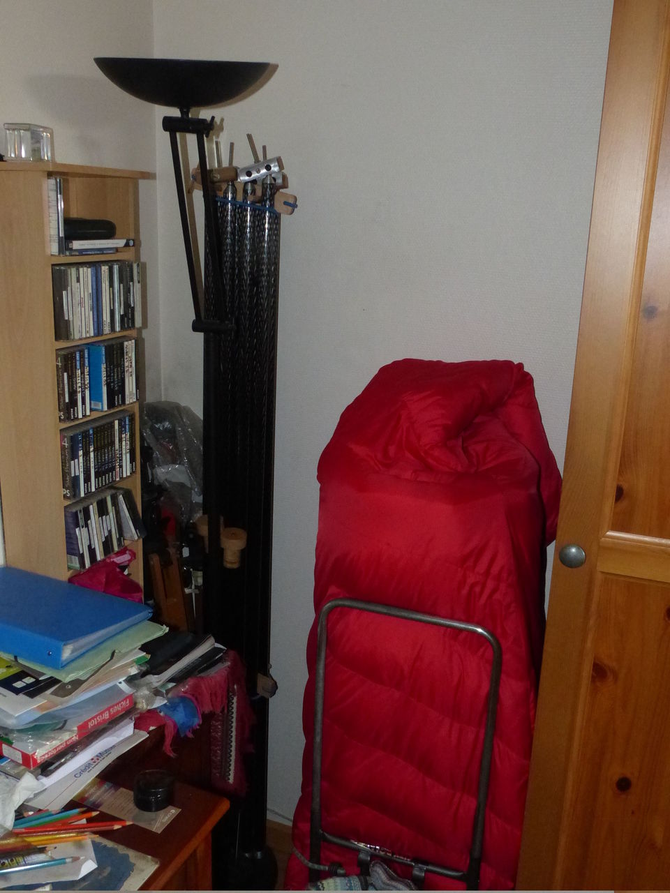

Superbe housse anti-poussière (duvet 1èr prix Décathlon)!
Y compris pour l'escabeau devenu l'ami du frigo.

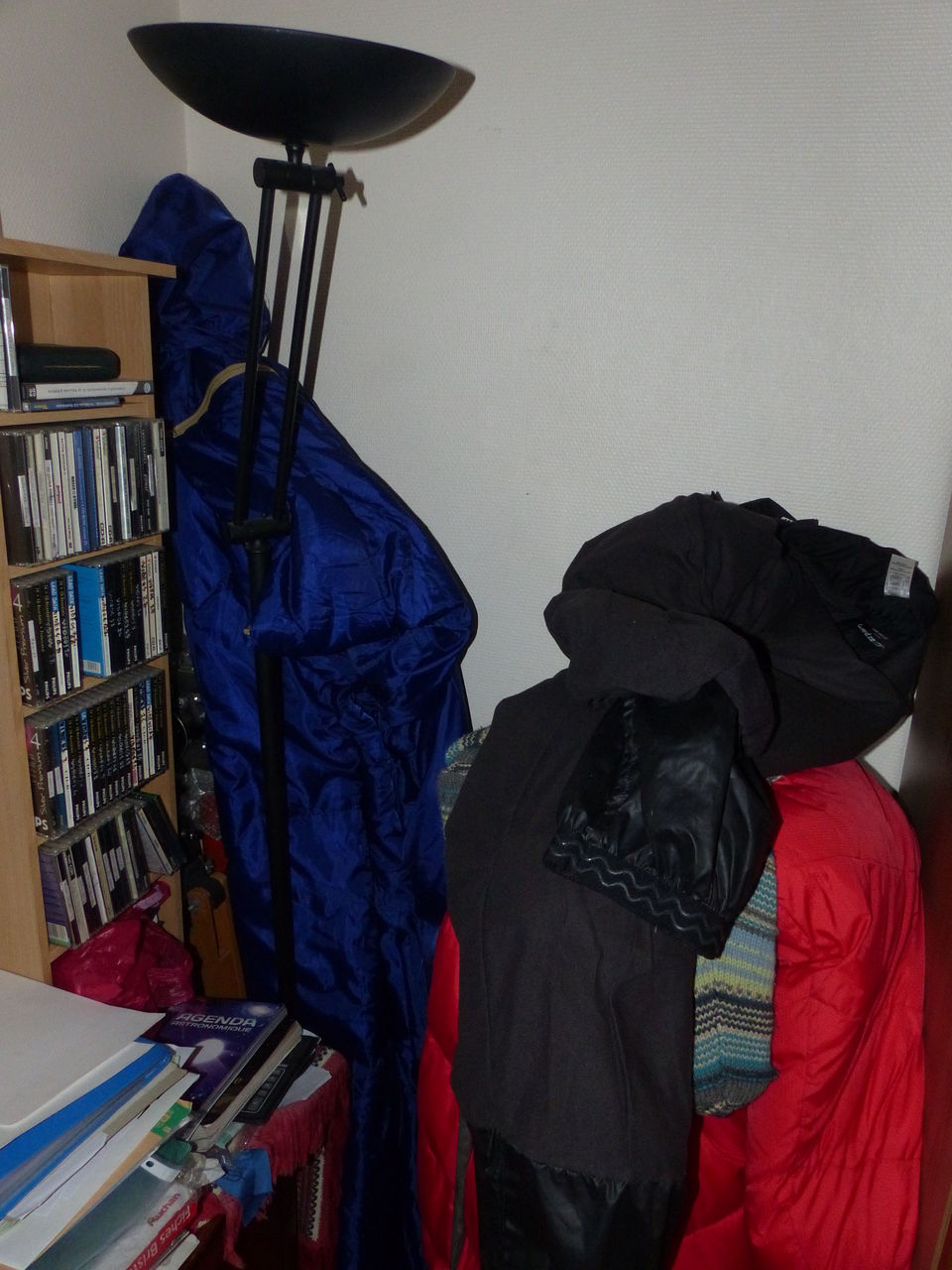

Et la même protection pour les tubes carbone et collimation par l'avant :
et sans housse pour montrer le ratelier fourni par Pierre pour ordonner tout ça :
Dans le duvet rouge c'est mon Strock de 254mm.

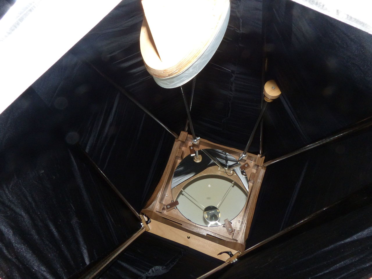

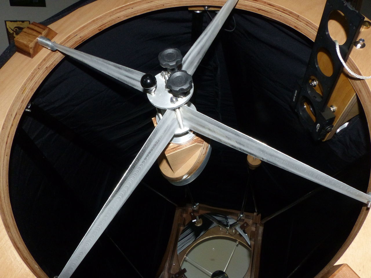

Puis télescope à la verticale, j'installe la cage secondaire, moment délicat facilité par les fixations par le haut du système de serrage, avec des boutons imperdables (ficelles les attachant à la cage secondaire). On voit l'un de ces boutons ci-dessous, au niveau des tubes carbone.
Ma grande taille m'aide dans la manip car les 7kgs de la cage se font vite sentir. L'escabeau peut aussi aider, notamment au démontage que j'ai trouvé plus difficile.

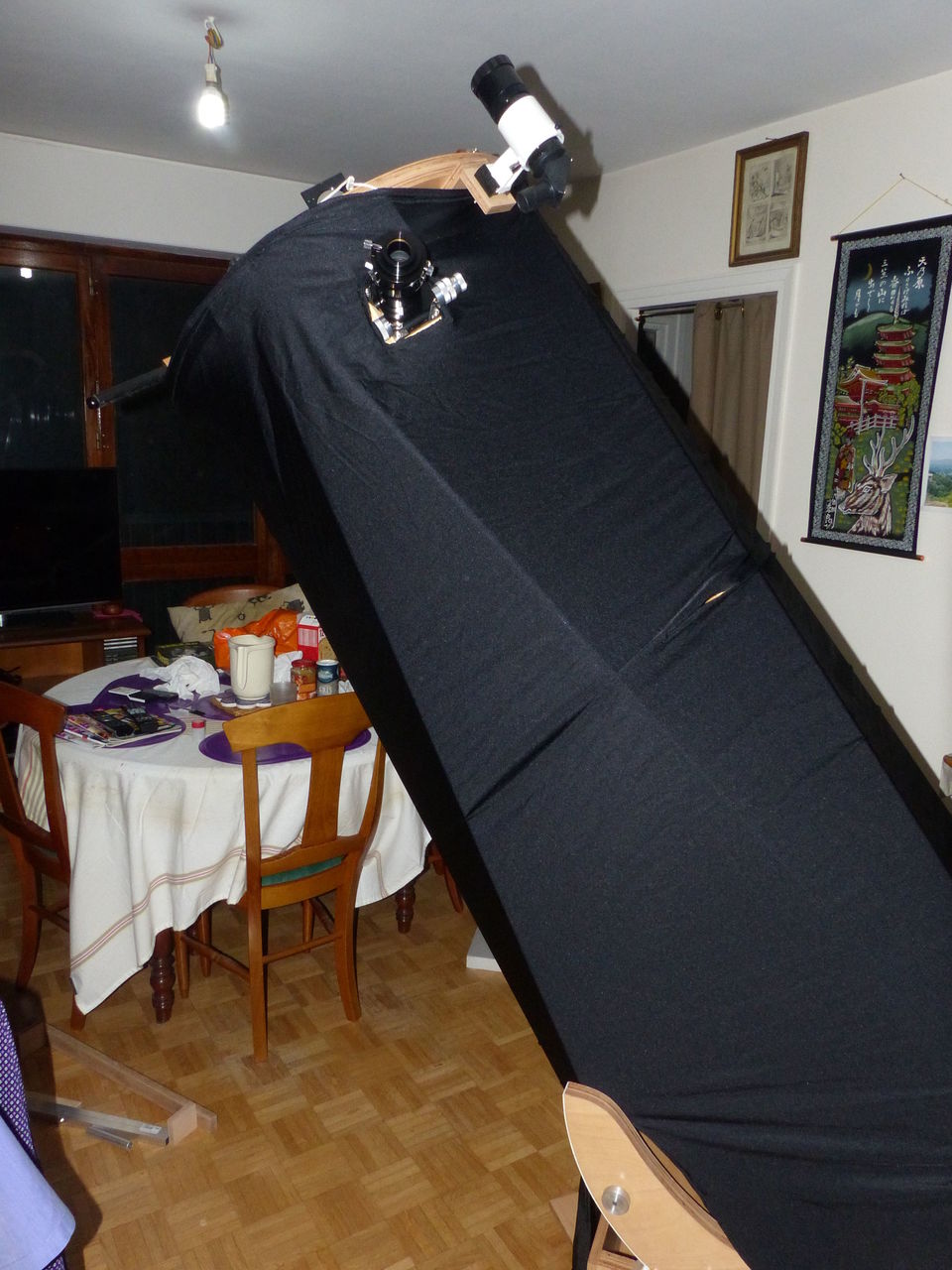

J'habille ensuite le télescope de sa jupe noire en tissu extensible. J'ai mis un repère dessus au niveau de l'ouverture du porte-oculaire pour savoir le sens haut-bas et intérieur-extérieur. L'opération serait peut-être plus facile avant montage de la cage secondaire et l'aide de l'escabeau, car sinon ça accroche. A voir au prochain montage.

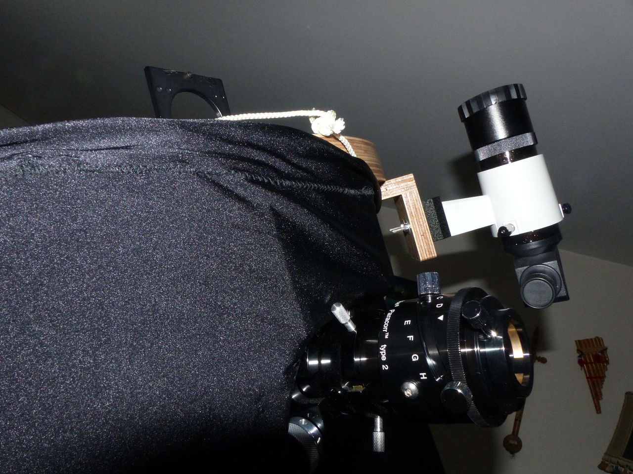

Puis le chercheur est vite rajouté ainsi qu'un pare-buée maison à base de tapis de camping fixé par velcro, mais efficacité à voir. En tous cas beau pare-lumière! J'ai monté à l'envers le support du chercheur par rapport aux télescopes chinois afin que la patte de retenue joue réellement son rôle.
Je dois un peu rebaisser la jupe pour la collimation, faite au laser monté sur Paracorr après approche via tube percé (mais le réglage était OK pour l'approche) car de nuit j'ai du mal avec les autres méthodes (sauf fignolage sur Polaire) et tiens à garder mon adaptation nocturne commencée à l'extinction des phares de l'auto.

La visée coudée du chercheur est très pratique, pas besoin de descendre de l'escabeau pour regarder dedans, mais il faut s'habituer à l'inversion gauche-droite de l'image.

De même les écrous de fixation des roues de la boîte du primaire se sont déserrés à cause des vibrations lors du roulage, là j'irai carrément les coller à l'araldite.

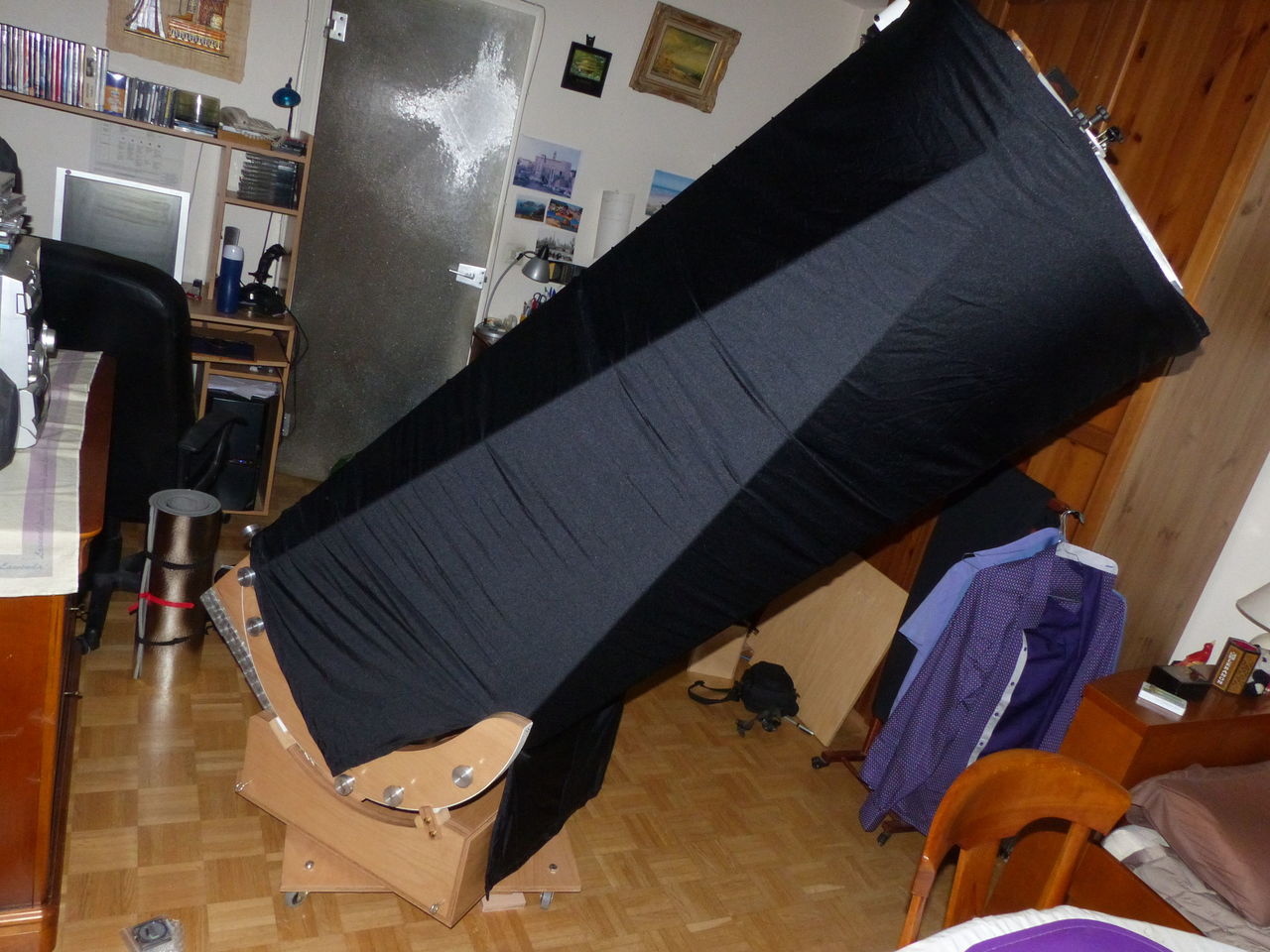

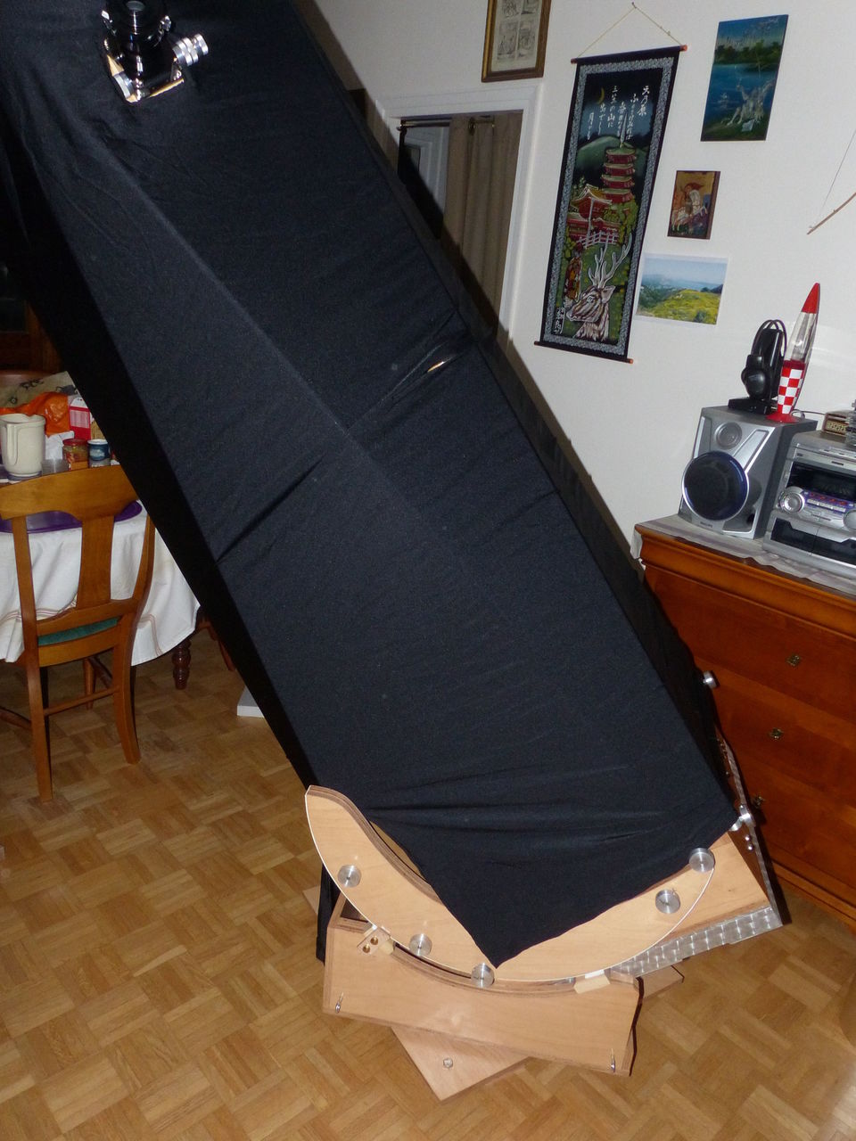

Ah oui, quelques photos du télescope monté dans le salon :

- sinon, pourquoi ne pas avoir pris un chercheur coudé, mais aussi redessé ????????? l'économie est faible au regard de l'inconfort produi.....

Pour le chercheur coudé, la réponse est simple : je n'avais pas vu le "problème" lors de l'achat, faux problème pour moi d'ailleurs vu que j'ai utilisé le même type de chercheur pendant 10 ans sur mon 115/900 et me suis vite adapté.

Ma solution de boîte est rapide à mettre en oeuvre comme testé lors de cette sortie et la prise en main du miroir est facilitée. Et je suis sûr que la boîte est fermement fermée.
Sur la photo où je montre les 2 faces de la boîte de protection,
les cales latérales que tu vois sur la partie de droite calent la tranche du miroir côté dos/cul du miroir.

Etonnant cependant qu'il ne soit pas peint en noir à l'intérieur... Mais bon, çà dépend des lumières parasites, de l’étanchéité à la lumière de la bâche, et de savoir si on vise juste à côté de la Lune ou pas...
