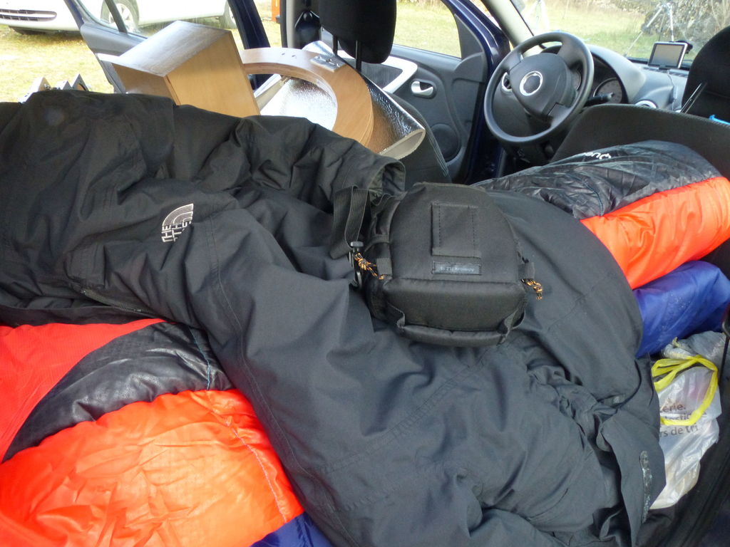

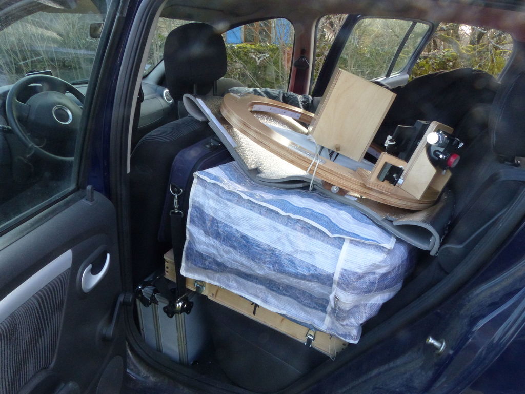

Le rangement dans la voiture (Dacia Sandero) en images :
Dans le coffre à gauche la base, le rocker, la caisse du primaire sans le miroir, les tourillons démontés à plat.
A droite le bout de l'escabeau dans le duvet bleu et les tubes carbones du Serrurier dans le duvet rouge.
Banquette arrière côté conducteur :
de bas en haut : mallette de ma lunette solaire sous le siège, boîte à miroir du primaire avec le miroir dedans, gros sac avec toutes les bâches et un siège escamotable pour escabeau, pare-buée et cage secondaire. Attachés avec les ceintures de sécurité.
Banquette arrière côté droit :
l'escabeau dans le duvet bleu et les tubes carbone du Serrurier dans le duvet rouge.

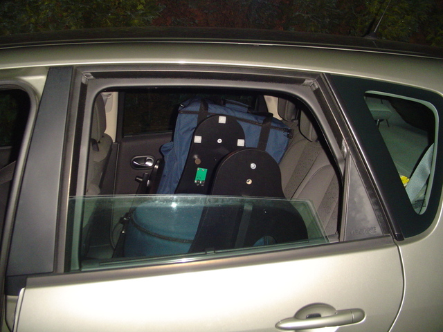

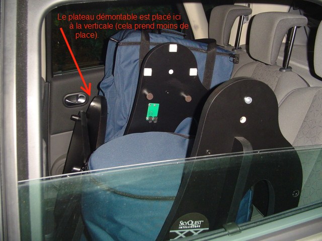

Du coup, hop, aussi sec, je suis allé prendre la mesure de ma voiture (Zafira).
Installé en position couchée sur le siège passager, un diamètre jusqu'à 60 cm doit pouvoir se gérer sans trop perturber la conduite.
Mais là où ça coince, c'est sur la longueur. Siège passager allongé, la longueur disponible est de l'ordre de 150 cm sans rabattre la banquette arrière. Insuffisant.
En travers sur la banquette arrière, on dispose de 130 cm environ. Pas mieux.
Si on la rabat la banquette arrière, la longueur disponible passe à 250 cm mais on n'obtient pas une assise plate sur tout la longueur. Rien de bien méchant mais il faudrait se bricoler un berceau sur mesure.
Autre soucis, plus embêtant : le poids. Un miroir de 500 mm pèse un peu plus de 20 Kg. Si l'on estime le poids d'un tube plein à environ 10 Kg et le poids d'un barillet à environ 10 Kg également, on obtient un total de 40 Kg qui devient intransportable à mon sens. D'autant plus que la préhension d'un tube de tel diamètre ne doit pas être des plus aisée.
Donc, je pense que le principe d'un tube plein nomade est excellent mais selon moi, jusqu'à 350 de diamètre environ, 400 maxi. Au-delà : galère et danger.
