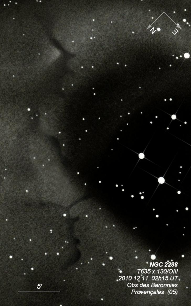

Je vois que toi aussi, ya un truc qui resiste : les 3 p'tits pioupious qui frangent le filament sombre à gauche du coeur..... et pi le pioupiou du filament en "Y" sur la branche qui part en bas à droite (vu sans trop de difficulté, mais au T460 et ciel de la mort ki tue)
Bonjour à Tous, bonjour Frédéric, bonjour Serge,
Depuis plusieurs années, je ne compare plus mes yeux de 70 ans passés avec les votres!
Mais je suis étonné que les pioupious de Serge (ah! encore une nouvelle race de coucougnette...) aient résisté aux deux votres.
Bien sûr, je les ai observés dans un T635, mais ils ne m'avaient pas parues particulièrement difficiles.
Mais c'étaient il y a quelques années...
Tous les détails ici: http://www.deepsky-drawings.com/ngc-2238/dsdlang/fr
Quoiqu'il en soit, bravo Frédéric pour tes merveilles à répétition.
Bon ciel à Tous, et surtout bonne année
Bertrand
Merci Bertrand pour ta contribution, qui vient elle aussi enrichir le post.
Tes "pioupious" du bas ont des airs de piliers de la création :)
Pour la facilité de perception, je vois que tu étais à 130X alors que pour ma part j'étais à 88X et Serge à un Gr encore plus faible il me semble.
J'ai bien tenté de pousser le Gr à 175X mais la filtration OIII effondre totalement la sensation de luminosité à cette pupille de 2mm environ. Il m'aurait fallu un oculaire de 17 pour tenter quelque-chose de valable.
Peut-être qu'il y a un Gr minimum à atteindre pour percevoir les pioupious, mais seul le diamètre du télescope permet de conserver une pupille conséquente pour que l’œil travaille encore dans de bonnes conditions.
Fred.
Ah, je viens de lire plus en détail ton compte-rendu dont tu donnes le lien et je pense avoir trouvé la principale explication de la facilité avec laquelle tu as déniché les pioupious.
Tu as utilisé un OIII Astrodon 5nm alors que mon OIII Lumicon est à 12nm. Je pense que l'OIII de Serge n'était pas plus sélectif que le mien.
Je te cite dans ton CROA :
"Je compare les deux configurations: Nagler 31mm/OIII-12nm (ancien Lumicon) et Panoptic 24mm/OIII-5nm (Astrodon). Cette dernière est nettement meilleure, par ce que l’image est plus contrastée."
J'imagine que tu as aussi essayé l'Astrodon sur le Nag31, alors la meilleure combinaison c'est de filtrer plus serré ET de grossir un peu.
Sauf si tu n'as pas pu croiser pour des problèmes de coulants.
Décidément, c'est super intéressant ces observations comparées, ça donnerait presque envie d'ouvrir un post par objet, où chacun apporterait son expérience, que ce soit avec des dessins ou avec des mots.
Shaihulud, merci !
Fred.

Bonsoir Frédéric,
La réalité est malheureusement financière. L'Astrodon OIII/5nm vaut déjà aux alentours de 500 euros en 31.5mm, et beaucoup plus en 50.8mm.
Je n'ai donc que le filtre en 31.5; et comme l'oculaire grand champ en 31.5 avec la focale la plus longue est le Panoptic 24, le grossissement de 130x n'en est que la conséquence. La pupille correspondante est de 4.9mm, ce qui est tout à fait adapté
(il existe bien sûr des oculaires de 40mm en 31.5, mais c'est au détriment du champ, est de toute façon, avec un primaire à F/5, cela donnerait une pupille de 8mm...)
Bien à Toi
Bertrand
