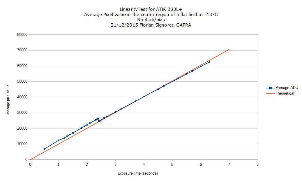

J'ai vu que certains conseillaient de mesurer la moyenne sur des flats. Voici ce que j'ai obtenu :
  • Première observation : la mesure varie énormément d'une pose à l'autre. Quelques minutes plus tard, il m'est même arrivé d'avoir une différence de 1000 ADU. Je doute également de la stabilité de la luminosité de mon disque à flats (alimenté par ailleurs par une batterie de voiture).
  • Deuxième chose qui saute aux yeux : cette discontinuité à 2.4 secondes. Que j'ai pu vérifier en multipliant les essais... La diminution se fait à 2.4 secondes, même à 2.395 je ne l'observe pas... De quoi peut-il s'agir ?
  • Enfin, je n'observe pas de perte de linéarité aux faibles lumières ou proche de la saturation. Normal ?

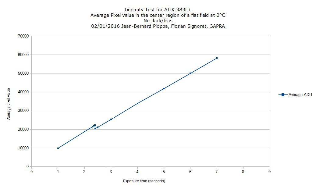

J'ai retenté la mesure avec la caméra de mon ami Jean-Bernard et nous avons obtenu la même singularité à exactement 2,4 secondes de pose (ce qui est rassurant...) :

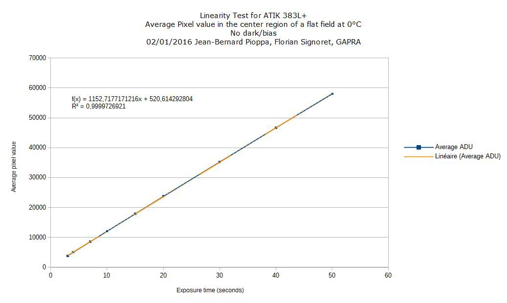

Nous avons ensuite assombri l'écran à flat avec une feuille de papier pour faire des mesures en utilisant des poses plus longues :
Je trouve même un meilleur coefficient de corrélation que celui annoncé par ATIK.

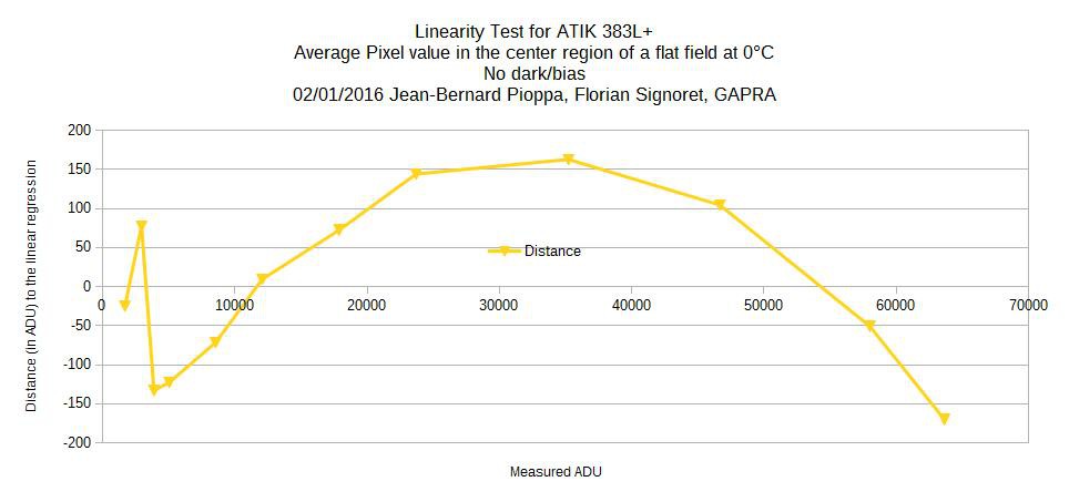

Dans le graphe suivant, on peut voir la bizarrerie des 2,4 secondes, et le comportement de l'erreur de linéarité :
