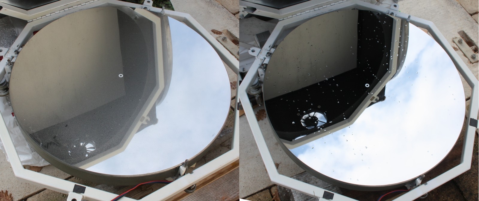

Après la visite de Gérard Thérin à la maison je lui ai montré le 625 mm mais en le voyant nettoyer le miroir du 260 mm je me suis dit qu'il fallait que je fasse la même chose avec celui du 625 mm qui était manifestement bien plus sale.
Donc primaire et secondaire on eu droit à leur nettoyage bisannuel ce matin.
Le nettoyage du primaire et largement facilité par l'ouverture de l'octogone qui le supporte il faut plusieurs litres d'eau pour le trempage donc un saut au magasin du village pour récupérer dix litres d'eau déminéralisé pour l'opération. Bon j'en ai passé que 5 et 1 d'eau distillé pour éviter toute trace de séchage.:be:
En tout cas la différence est bien visible. Il faut ça pour lutter contre les images que Gérard nous sort avec mon pardon son 260. Je sens que le prix d'occasion de ce matos va augmenter maintenant.
Bonne journée.
Luc;)
Je vous rajoute cette série d'images du précédent nettoyage où on voit le principe de l'ouverture arrière du télescope.
Non Gérard il y en aura plus.:be:
Le miroir fait 36 kg Leimury.
L'avantage de ce système est la facilité pour accéder au miroir ça ne prend que 2 ou 3 mn pour l'ouvrir. Pendant les déplacements il reste à l'intérieur.
