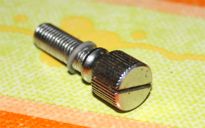

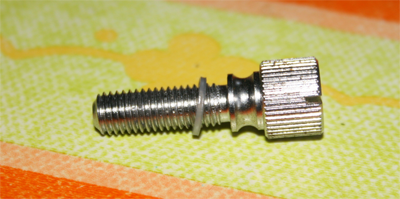

Il m'arrive un truc con, j'ai perdu l'une des vis (tirantes) de collimation du miroir primaire de mon Newton GSO 200/800.
Ce sont des vis comme celles-ci :
vis2.png.
Bref, j'ai acheté ce télescope chez Teleskop-Service en 2006, je les ai contacté pour savoir s'ils pouvaient me fournir ces vis, et ils m'ont envoyé des vis d'un autre modèle.
Les vis qu'ils m'ont envoyées ont un diamètre de 6 mm, tandis que les miennes ont un diamètre de 7 mm... Et ils n'ont rien d'autre en stock.
Donc apparemment depuis 2006 GSO a changé son système de collimation ? Teleskop-Service, bien qu'ayant laissé sur son site les photos de l'ancien système, ne possède pas ces vis.
Bref, si quelqu'un sait où je pourrais trouver ce genre de vis ? Ou en possède ?
Sinon je vais me débrouiller pour bricoler quelque chose, mais elles sont pratiques ces vis, j'aurais bien retrouvé les mêmes ...

De ma propre expérience, c'est à dire sur 3 newtons, je n'ai rencontré que des vis au pas métrique pour la collim, primaire ou secondaire. La solution que j'aurai adopté
:http://www.e-boutet.fr/73/Boutons-a-Moletage/Vis-moletee-en-acier-avec-tige-M4-a-M10.html
Avec une longueur filetée égale ou plus longue. Si la longueur est plus longue on la coupe ;)
Tu bloque la longueur à couper avec 2 boulons contre vissés ( ça c'est pour pas bousiller le filet ) et hop un coup de scie à métaux.
Tu peux aussi selectionner des vis 6 pans ( ou BTR ) tu auras par contre besoin d'une clé alen pour tes réglages. Ca se trouve partout des vis btr, y en a surement dans le magasin de brico le plus près de chez toi.
Il y a encore la solution de la vis hexagonale avec un ecrou papillon si tu veux garder une manipulation sans outil. Verifier peut etre que ça ne dépasserait pas du fût du tube si tu as l'habitude de le poser debout...ce serai..con ^^
Si tu as un doute sur le pas métrique ou américain tu essaie n'importe quel M7 métrique, surtout sans forcer, ça doit "glisser", et tu seras fixé.
En tout cas le choix est varié pour éviter de mettre le scope à la benne.

Peut-on avoir un croquis coté surtout avec le pas ? Cordialement.
Euh ... c'est quoi le pas :be: ?

J'ai testé des vis M6, M7 et M8 (c'est bien le diamètre ? Oui, j'y connais rien là...) et c'est bien le M7 qu'il se visse. Ton lien est génial, je le garde ! Mais comme par hasard, il n'y a pas de M7 dans la liste !

Oui, j'ai trouvé des vis M7x25 dans mon magasin de bricolage qui fonctionnent... Merci pour ta proposition, je vais essayer de me débrouiller pour bricoler quelque chose avec ces vis-là et je garde ta proposition sous le coude au cas où...
Je ne sais plus dans quelle discute j'avais vu ça, mais un astuce consiste à prendre des vis normales et de coller dessus des bouchons des gourdes de compotes style pompote, andros ou autre, ça s'emboîte pile poil.
