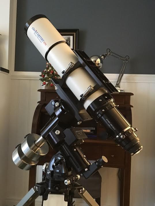

je vais d'abord profiter de ça (c'est une AP 130 GTX, le nouveau modèle avec une crémaillère 3.5" pour mettre un super gros red qui passe largement sur un 24x36) avant de réattaquer les grosses focales...
Bon, du coup, beaucoup de nuages et évidemment quelques tests à réaliser avant...

Bel équipement, cela me rappel quel que chose (sans le "X") ... Trépied Eagle, Mach1, RAPAS ... Avec ces fondations on comprend le pourquoi du comment de l'AP130;)
Magnifique.
Ça va te donner un super champ avec le capteur 11000. Je suis currieux de voir les premières photos...
le capteur 16803 passe avec l'applanisseur, mais avec le réducteur 3,5" c'est juste à priori.
Reste plus qu'a régler le rapas...Il faut faire une mise en station par la dérive (phd2, pempro ou autre) puis ajuster les vis de l'adaptateur du rapas sur la mach1. Avec un peu de bol c'est utilisable tel quel pour la première sortie.
Oui c'est vraiment un bel instrument, un très bel instrument :rolleyes:
Christian: sur Astrobin il doit y avoir une version moins compressée...
Dominique: oui ça fait un ensemble cohérent... J'avais déjà la monture, mais mon Rapas n'est pas encore réglé...
Olivier: oui tu as raison seul le 24x36 passe sur le red. Le gros avantage des deux accessoires optique, c'est qu'ils ont le même backfocus... J'attends la bague pour raccorder la G3, coup de bol, TS fait une bague de 3,3" vers du M68 qui devrait me donner pile le bon backfocus... On verra, j'ai hâte de voir sous le ciel.
Pour le Rapas oui, je vais le faire avec pempro... Je ne savais pas que phd2 le permettait aussi...

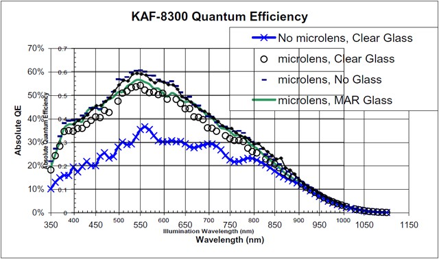

Plus moderne que le KAF8300 mais au final pas de grosse révolution non plus en vue en terme de QE, c'est quasiment la même courbe que le Kaf8300 avec microlenses et "no glass", donc quelques % au-dessus de la version standard microlenses et MAR Glass / clear glass. Ci-dessous les courbes fusionnées sous PS, le Kaf16200 est la courbe noire :
Dommage que la courbe chute un peu brutalement (quelques %) avant le 656nm...
Restent les améliorations déjà mentionnées par Olivier.
