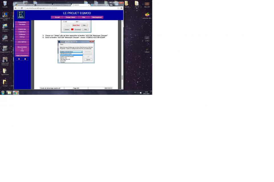

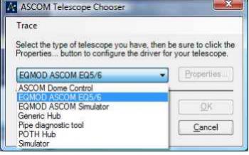

le problème c'est que lors de la détection de la monture dans phd guiding les choix de ascom ne propose que" eqmode heq5/heq6"
hors j'ai vu que sur un pdf de "eqmod " le choix dans le volet roulant pouvait proposer eq5/eq6 5aa583dd605b0_imprcran2.jpg.98e9dec671607723d8546aa344b496ae.jpg
comment obtenir se choix ? car après deux jours sur internet et ma femme hurlant que je ne pense qu'à mon télescope je comprend plus bien ^^

en revanche pour phd guiding (j'ai vu qu'avec phd et eqmod je pouvais piloter la monture) étant donné que je ne trouve pas eqmod ascom eq5/eq6 et que j'ai opter pour heq5/heq6 (pour tester) les mouvement ne doivent pas correspondre .
c'est simplement des pilotes pour neq5 qu'ils me manques non ?
