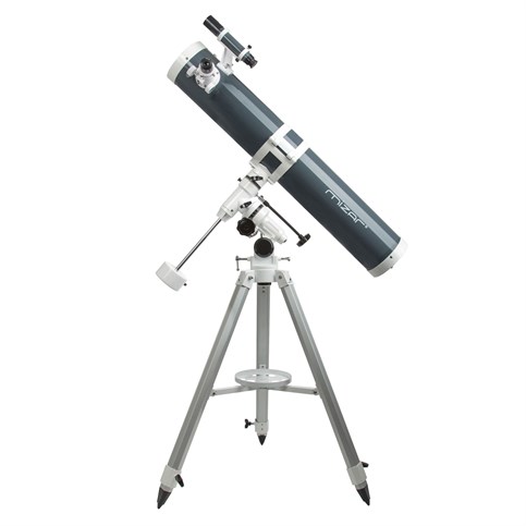

Bonjour, j'aimerai vraiment m'acheter mon premier télescope le soucis c'est qu'évidemment je n'y connais rien .. ^^
J'ai vu une annonce sur le bon coin un Mizar - 114/900 (alors je ne sais pas ce que ça veut dire hein xD) équipé de deux oculaires pour 80€
Je ne sais pas ce que vaut ce télescope donc si vous avez des retours .. cela m'aiderait grandement .. :)
Invité Wolfan
Le Mizar 114/900 est un télescope de type newton (miroirs) vendu par nature & découverte:
483?frz-v40
114 mm c'est son diamètre et 900mm c'est sa focale. les deux oculaires fournis sont des Kellner 25 et 9mm
l'oculaire 25mm grossit 36 fois (900 focale /25)
le 9mm, 100 fois
Ce télescope peut grossir théoriquement 2x fois son diamètre donc 228 fois.
Sa monture est une EQ3 (une équatoriale), le chiffre 3 c'est son gabarit qui existe de 1 à 8.
Bah tu peux faire tes premières arme avec ce télescope, si son proprio à bien pris soin de son scope après il faudrait voir l'annonce.
Bon ciel étoilement lunaire à toi
Modifié par Wolfan

On a vu passer ce télescope au club, quelqu'un qui voulait qu'on lui explique comment s'en servir. Notre impression était très mitigée. Tout est en plastique et les réglages du secondaire sont compliqués.

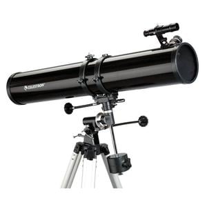

Il y a aussi le célestron powerseeker 114/900 au prix de 209 euros chez astroshop.
http://nimax-img.de/Produktbilder/normal/7935_0/Telescope-Celestron-N-114-900-Powerseeker-114-EQ.jpg
Les optiques ont bonne réputation avec leur traitement xlt.
Ne pas acheter le mizar surtout d'occas.
Réfléchit bien avant d'acheter, je sais quand on est décidé, c'est maintenant, c'est pas dans 1 an mais c'est de l'optique, cela ne pardonne pas si on prend de la m...
Bonne soirée.
Il change quoi celui là ? Sachant que c'est aussi marqué 114/900 ?
Celestron, surtout à cette époque, est une marque réputée pour son sérieux, qui fai(sai)t des instruments de qualité, ce qui n'est pas vraiment le cas de Mizar. Ce qui change donc : la qualité, tout simplement, pour 90 EUR, au lieu de 80...
