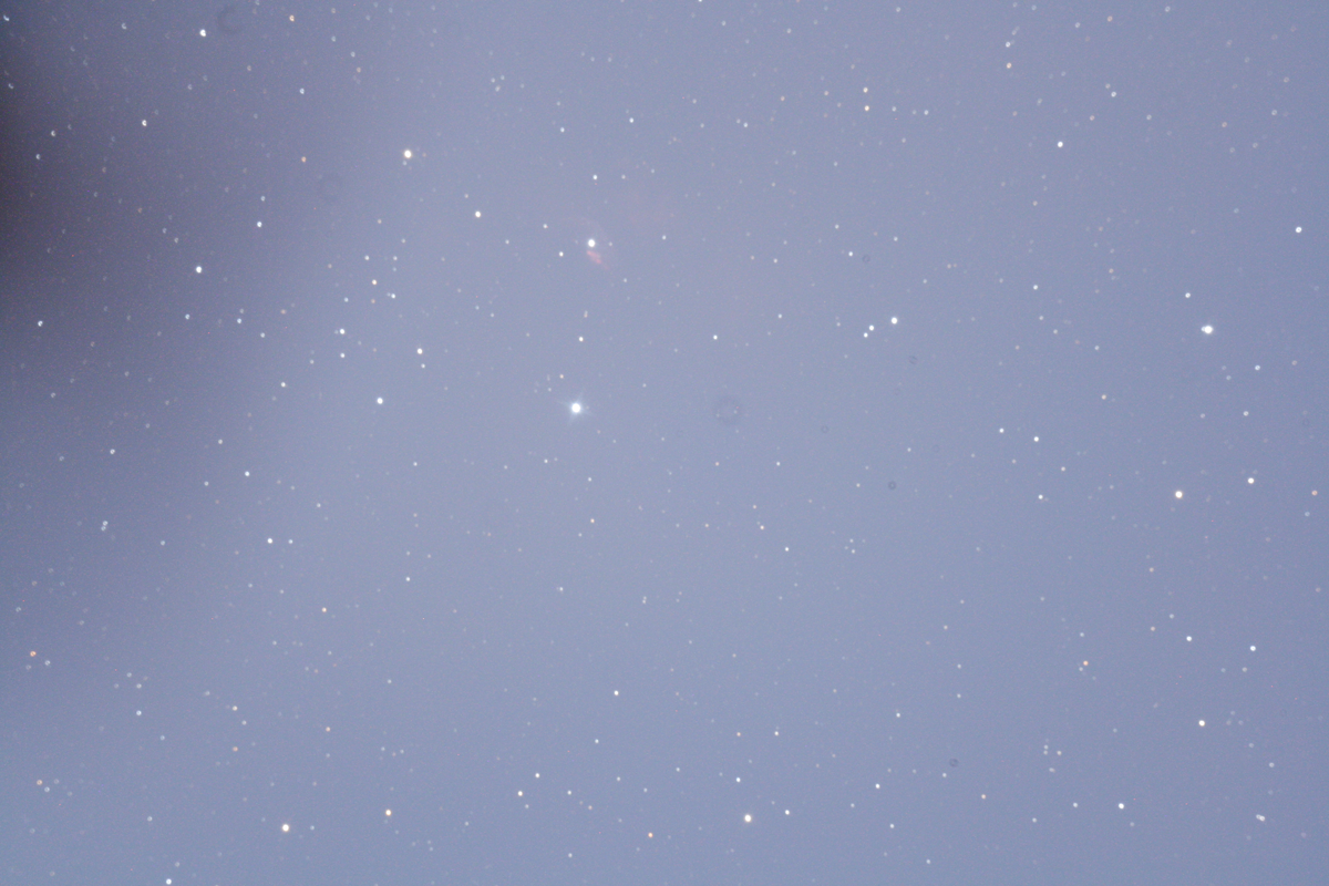

Je viens de faire un test cette nuit sur Rc8, la photo en elle même n'a aucun interêt vu les conditions et ce n'était pas le but (pleine lune, humidité 100%) .
J'ai contrôlé la colim et même pu entrevoir la tache d'airy, je n'ai pas vu de problème particulier( quoi que je ne suis pas un pro du microscope taka vu que c'est la première fois que je l'utilise).
Je remarque un certain nombre de défaut sur ce brut ( beignets à gauche, aigrette double (ou pas) au centre)
Votre avis, tilt ? colim ?
En vous remerciant
800 iso / 10 mn de pose / focale native / pas de filtres / imageur EOS 1000D
Modifié par laulau
Salut
la colim, le tilt, la MAP aussi, autant d'hypothèses vraisemblables
avec une préférence pour le tilt
en effet, les déformations des angles ne sont pas identiques
le problème c'est qu'on fait la colim sans charge, c'est parfait puis on remplace le colimateur par l'attirail photo beaucoup plus lourd et on se retrouve avec un truc légèrement de traviole qui foire tout
il faudrait fignoler la colim avec le setup photo
+1
Un peu des 3. (On a aussi un peu de courbure de champ qui étire les étoiles dans les coins, mais c'est normal sur un RC. Ça se vera beaucoup moins avec une bonne mise au point, qui peut d'ailleurs être faite à 1/3 du chamo en oartant du centre pour limiter cet effet)
- map pas idéale, de là un peu dur d'analyser le tilt
- vignettage en haut à gauche : problème de colim probablement, à moins qu'il y ait un DO dans le champ, mal placé dans un coin du capteur et empiète sur le capteur.

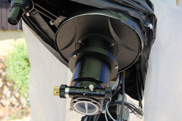

Il y un DO par obligation car je n'ai pas reçu le ne nez qui me permet de mettre l'appareil dans le porte oculaire, donc je pense qu'il est en cause pour ce qui est du vignetage.

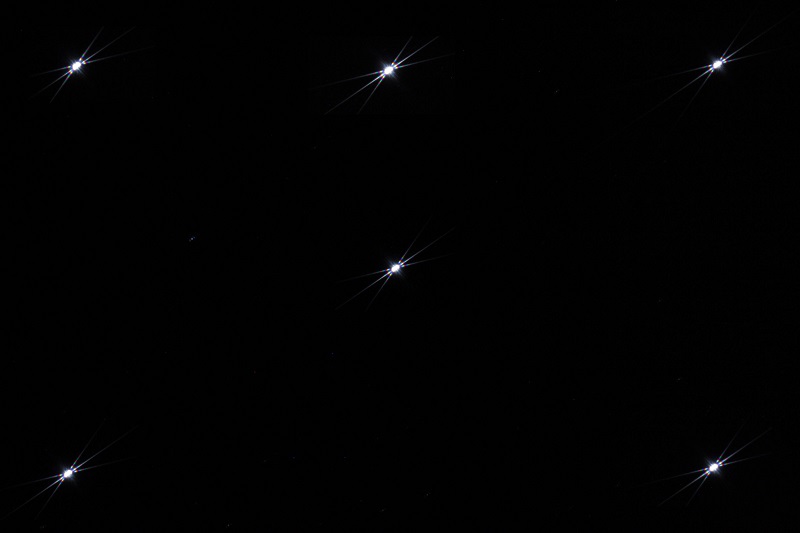

Je vais faire un test aux 4 coins + centre au masque de bahtinov pour évaluer tout ça avec et sans bague, si j'ai un bout de ciel ce soir :)

PS: ne pas tenir compte de la position du PO sur la tof, il a repris sa position normal après le montage définitif.

je n'ai pas reçu mon adapteur T pour mettre l'eos dans le crayford, mon seul moyen est d'utiliser mon DO sur lequel je peux fixer l'eos.
j'ai viré la bague de tilt pour le moment
Voici la map testée au bahtinov à l'instant, la map est faite au centre, j'ai ctrl-copy pour avoir toutes les tests sur la même image, on voit la trace du do mais je ne m'en occupe pas pour le moment,
donc le coin sup gauche est à oublier (j'ai du poser deux fois plus pour l'avoir)
A priori la bague avait été réglée par le précédent propriétaire pour sa ccd, évidemment ça ne m'allait pas.

Excellent on voit bien ce qui se passe. On voit un petit décalage entre les différents coins.
- le haut est plus décalé que le bas
- la gauche est plus décalée que la droite
Le logiciel bahtinov grabber (version map manuelle) peut permetre de quantifier le décalage si besoin
(Il y a peut être aussi un tout petit décalage au centre, il faudra améliorer pour les photos sur le ciel et vérifier au Bahtinov grabber)
La méthode au Bahtinov ici

edit : concernant le DO, ça explique pourquoi les étoiles sont en arc de cercle sur la première image en haut à gauche. (Il en lanque un bou) On ne le voit que parceque les étoiles ne sont pas parfaitement focalisées, Donc la forme bizzare n'est pas un problème, ça disparaitra avec le montage final. il faut juste se concentrer sur le réglage au bahtinov.

J'ai fait des poses de 10 mn ce soir, résultat très honorable, quand on regarde de près ça suit effectivement les figures du bathinov.
Il faudra donc que je remette la bague de tilt pour corriger l'inclinaison du capteur, enfin quand la météo le permettra parce que la on est parti pour une semaine de m...
