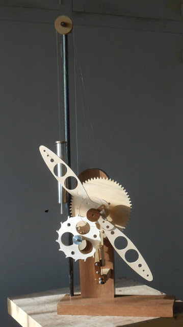

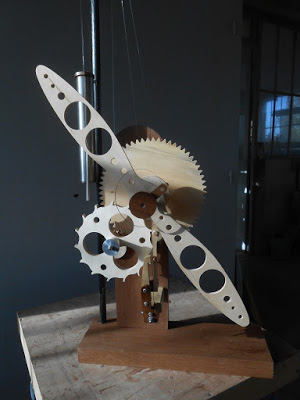

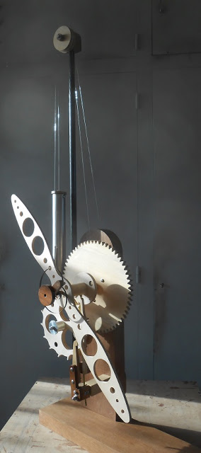

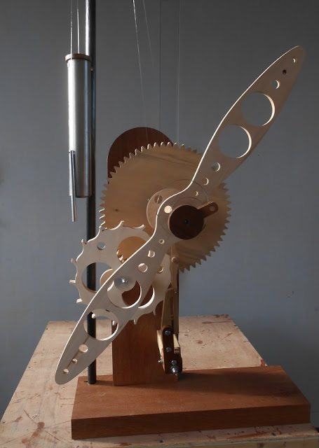

Ceci n'est pas de l'astro, mais voici quand même une petite surprise, une Machine Magique, cadeau de Noël à ma Douce et Tendre, réalisée pendant mes (très rares ) heures de loisir, le dimanche après-midi... (eh oui, quand je me repose, je bricole... d'habitude, je bosse 7j/7 week ends compris sur les télescopes, mais de temps en temps, il m'arrive de faire autre chose, c'est humain...)
Une sculpture cinétique, inspirée des mécanismes d'horloge, tout en bois, réalisée à partir des incroyables plans proposés par Clayton Boyer, de Hawaï:
http://www.lisaboyer.com/Claytonsite/spacetimepage1.htm
L'hélice peut tourner pendant des heures, en un mouvement d'aller-retour régulier d'une quinzaine de seconde, sous l'effet du ressort en spirale, ré-impulsé régulièrement par la roue dentée (nommée par les horlogers "roue d'échappement"), elle-même actionnée par l'effet du contrepoids.
Le mouvement rythmique est totalement magique et hypnotique, on peut rester des heures à le contempler... C'est merveilleusement zen...

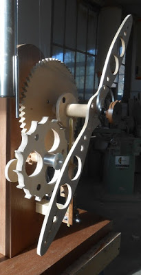

Les dents des engrenages ont été découpées à la main, à la scie à chantourner (pas de CNC...), puis poncées, de manière à éviter toute accroche ou frottement intempestif.
