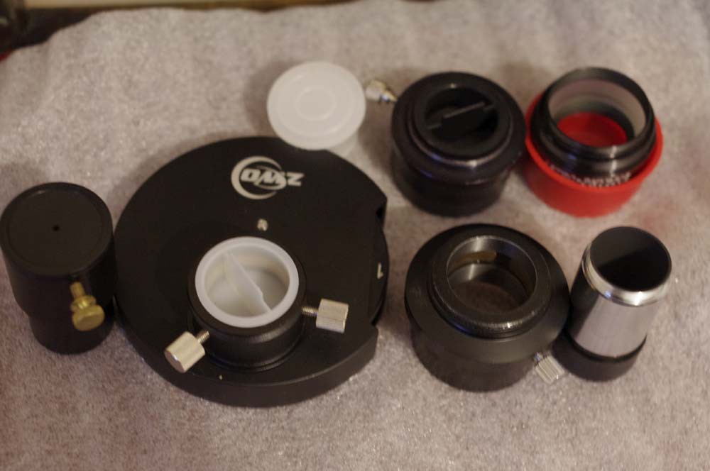

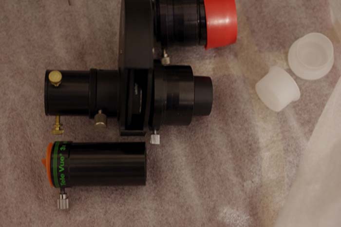

Ok, voici donc le cliché que je t'ai promis de droite à gauche
barlow astrophysics en haut, televue en bas
2) réducteur 2" vers 1.25" : l'astrophysics se visse dans le coulant pour filtre 2" tandis que la télévue est tout simplement introduite dans le coulant 1.25" soigneusement serré puisqu'il n'a plus d'arrêt au dessus
3)on visse le réducteur avec son pas de vis m42 sur l'avant de la roue à filtre
4) on met l'allonge en 1.25" de son choix (ici le petit modèle lumicon) côté po de la roue à filtre.
Un exemple de ce genre de réducteurs
http://www.teleskop-express.de/shop/product_info.php/info/p282_TS-Adapter-von-2--auf-1-25--und-T2-fuer-Okulare-und-T2-Adaptionen.html
