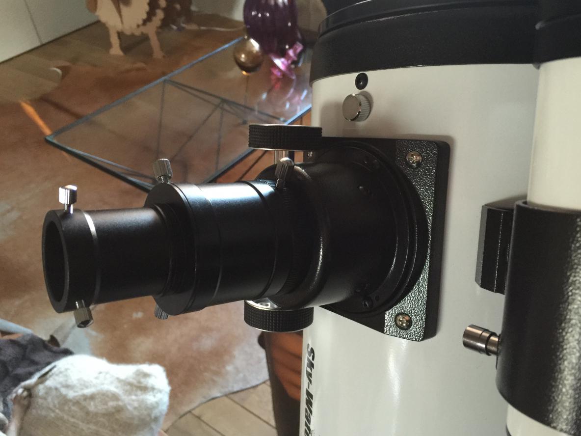

Effectivement, Crystalium a peut être monté un tube allonge en trop. Une photo du PO dans sa configuration d'observation nous en dirait plus.
Aussitôt dit, aussitôt fait, voici quelques clichés de mon PO. Je l'ai monté un peu comme je pensais, la notice du téléscope était très vague à ce sujet.
La première image, c'est mon PO actuel, complètement monté, sans oculaire dedans :

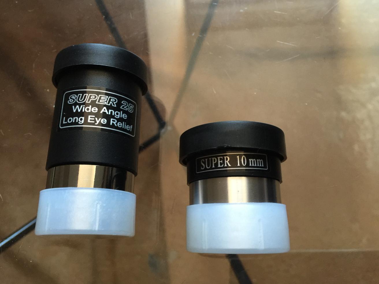

La deuxième image, ce sont les objectifs que je possède actuellement :
http://prntscr.com/9k9m0r
Enfin, la dernière image, c'est mon PO avec un oculaire 25mm monté, tel que j'ai fait mes premiers tests :
http://prntscr.com/9k9m80
Par contre, vu la faible circonférence de mes oculaires, je suis obligé de monter le tube du PO en entier, sinon ils vont tomber à l'intérieur du PO.

Je tenais à remercier les derniers intervenants qui ont, je pense, réussi à régler mon problème.
En effet, après avoir enlevé la bague intermédiaire sur mon PO, j'ai enfin réussi à voir quelque chose de net.
