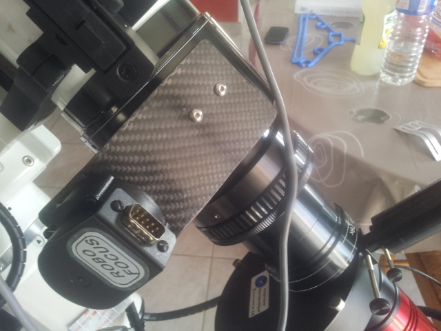

un petit message pour présenter ma petite plaquette de fixation de mon robofocus que j'ai fait a la maison.
J'étais à la recherche d'un mode de fixation rigide et léger pour mon robofocus et bien j'ai trouvé.
j'ai utilisé des chutes de carbone que j'avais à la maison pour créer une platine de fixation en Carbone/époxy.
Astuce, modeler une plaque d'allu au dimension de la future platine pour l'utiliser comme moule et bien enduire de démoulant (ici j'ai pris de la cire de démoulage) préparer sa résine et les 4 couches de carbone (4 pour une bonne rigidité) enduire la plaque de résine et mettre la 1 ère couche de carbone et bien débuller (avec les doigts c'est très bien) résine/couche carbone/résine/ couche carbone etc... laisser durcir en fonction de la résine (moi s'était 48h, résine très longue a durcir) et démouler la platine et voilà le résultat:

Belle réalisation bravo !
Quand tu débutes avec les doigts, j'espère que tu mets des gants, sinon attention les allergies à l'epoxy !
Gant indispensable et je dirai même le masque car on utilise tellement de produit chimique tout le temps dans certain métier qu'on prend l'habitude !
