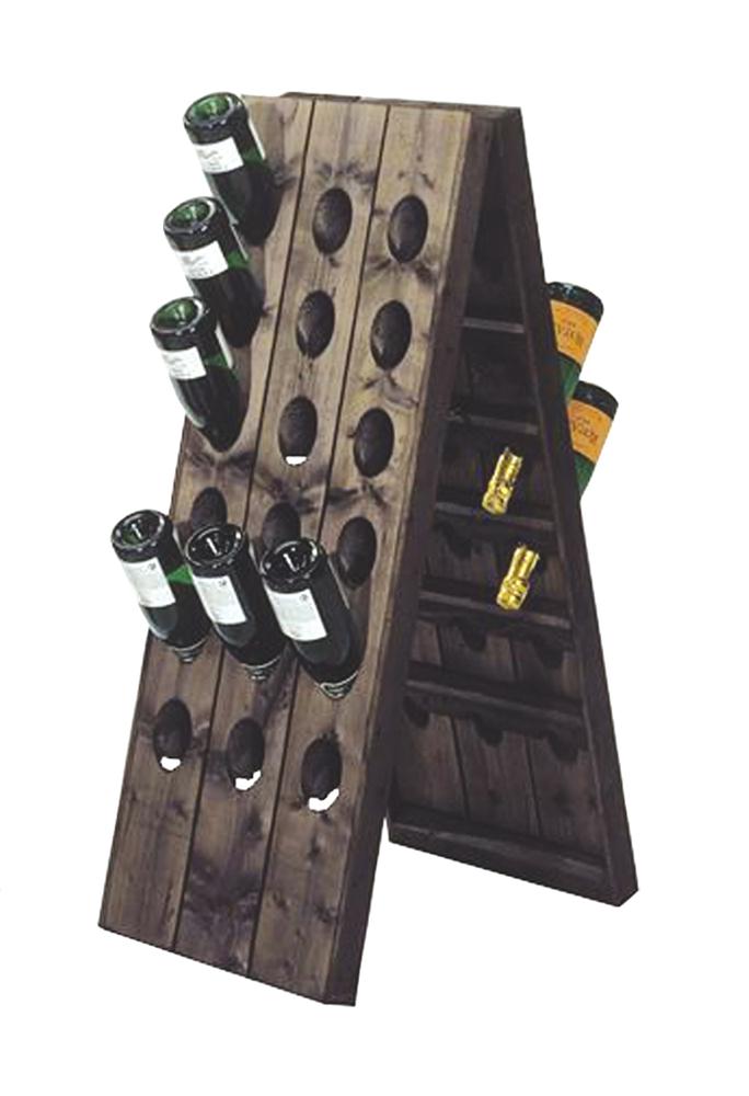

Ta chaise me fait penser aux supports de bouteilles que l'on trouve dans les caves. En voulant l'alléger en faisant des trous dans les volets, tu pourras joindre à l'agréable :burp:
Ceci est une trés bonne idée au cas ou, si je ne m'en sert plus en chaise ;) Juste des trous a faire.
