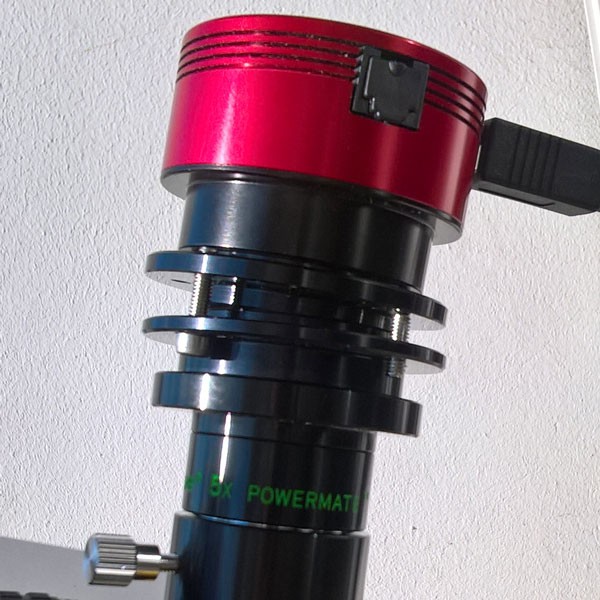

Alors après investigations:
Déjà ce n'est pas du FPN (fixed pattern noise) donc l'électronique n'est pas en cause et la publicité de ZWO n'est donc pas mensongère ;)
C'est en fait des franges d'interférence (Newton Rings je crois) c'est donc un phénomène purement optique (des réflexions sur les surfaces planes si j'ai bien compris) :b:
La seule solution (validée par Sam de ZWO) c'est de tilter le capteur... mais alors avec une très forte inclinaison :be:
J'ai trouvé une bague faisant mon bonheur chez Rowan Astronomy et voici ce que cela donne monté :
Il est un peu dur de trouver la bonne inclinaison à adopter mais par tatonnements on y arrive bien :cool:
Pour être franc il reste toujours un peu de trame même avec ce procédé mais c'est tellement dérisoire qu'on s'en rend plus compte !
Voilà fini donc les soucis de trames en solaire... :p
