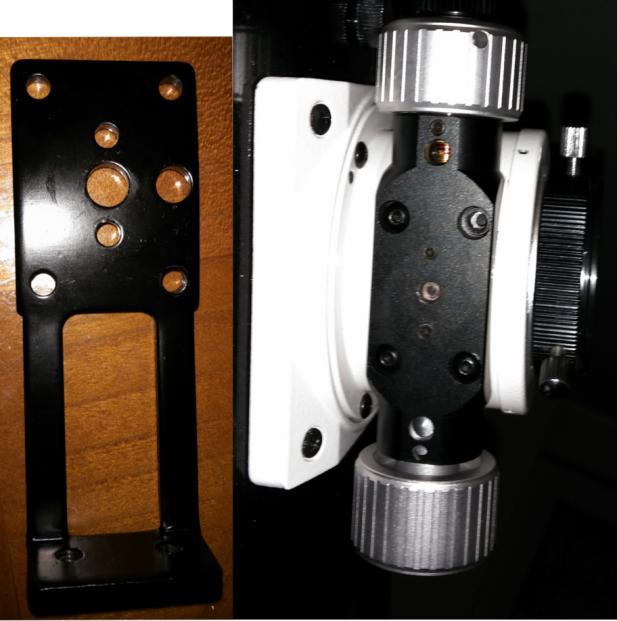

J'ai recu un beau cadeau pour noel, un moteur de mise au point Sky-Watcher avec raquette. Cependant la platine d'adaptation fournie dans le kit n'est pas compatible avec le crayford linear power focuser de mon Black diamond 200/800 (les trous ne sont pas alignés) Est ce que quelqu'un connait une référence de platine compatible ?)

hello ,des photo serais bien pour que tu puisse décrire ton problème ....
je sais que par expérience que la platine fournie ne correspond pas toujours au emplacement des visses qui sont sur le crayford et pour ma part j'ai due repercer la platine pour faire correspondre les trous en face......

Voici les photos.
J'ai vu que PierroAstro vendait des platines universelles de chez skymeca, c'est peut être une bonne option?
ok merci pour la photo, à la base les moteur de MAP était surtout prévue pour des crayford sans mise au point micrométrique et avec la venue des nouveaux crayford il faut adapter la platine ;si P.A. vend une platine qui pourrait allez vas-y achète mais avant essaye de modifie celle que tu possèdes.....

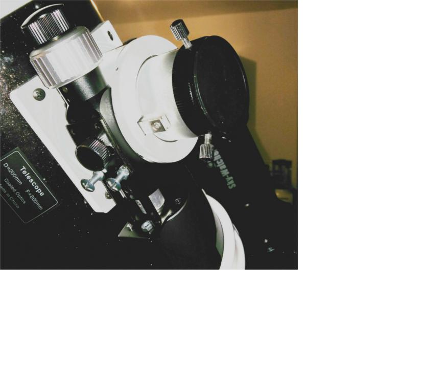

J'ai réussi a faire un bricolage moche mais qui tient la route. J'ai elargi les trous de la platine avec une meche a metaux. Le montage est stable. Par contre le boitier de commande du moteur est tres moyen, une des touches ne répond presque pas, je pense qu'il doit y avoir un problème d'electronique. De toute facon je vais essayer d'utiliser un arduino uno pour controller tout le bazar depuis mon pc :).
