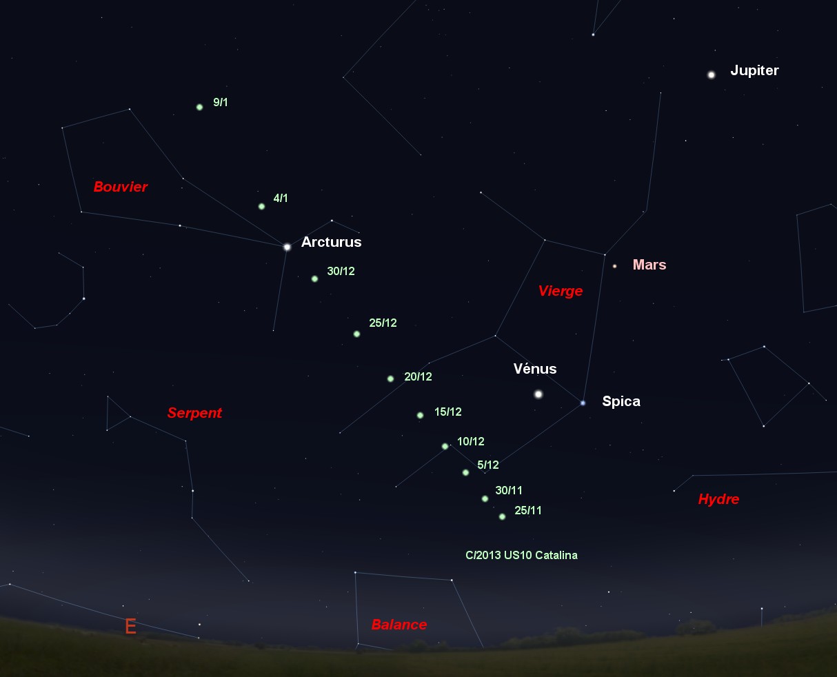

je ne sais pas si je dois poster là ou dans la section débutant...:?:
peut on afficher ce genre de trajectoire dans stellarium ? si ce n'est pas possible , Starry night peut il le faire ?
Merci pour vos réponses
@ bientôt
Yves
Bonjour;
Stellarium n'est qu'un planétarium, c'est-à-dire qu'il te donnera bien la position de Catalina (si tu as au préalable introduit l'objet via le pluging), mais seulement à un moment donné, pas les éphémérides de l'objet, du moins avec la version que j'ai (0.13.2).
Par contre avec un logiciel de cartographie comme COELIX (gratuit ou payant) aucun problème.
Regarde ici, tu trouveras la trajectoire de Catalina tracée par le logiciel COELIX:
http://www.webastro.net/forum/showthread.php?t=134047

Merci Phil,
c'est trop bête, j'ai pas pensé à Coelix qui pourtant est installé sur mon mes pc :p .
J'avais découvert entre temps que le logiciel "carte du ciel" sait le faire mais je ne le maîtrise pas.
Je vais aller essayer de le faire avec Coelix
:merci:
