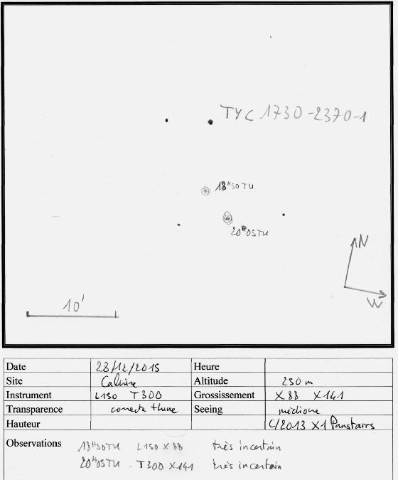

18h50 TU, je fais un croquis de repérage pour déceler un peu plus tard un éventuel déplacement.

Le croquis brut:
Ouvrons Carte du Ciel : la comète est pile à l’emplacement observé. Les positions de 18h50 et celle de ma première observation au T300 vers 19h15 TU ne sont pas différentiables par manque de repère proche mais celle de 19h15 (non représentée) colle avec ce que prévoit Carte du Ciel si on prend l’étoile de mv 12 comme référence.
Je pense que je peux valider mon observation :).

Ce soir, nouvelle observation à la limite de C/2013 X1 Panstarrs. La comète était très pâle, à peine émergente d'un fond de ciel trop lumineux.
Un croquis de repérage m'a permis de confirmer.
La comète a été positionnée pour 19h17 TU. La croix correspond à la position constatée vers 20h00 TU. Mais vu l'absence de condensation centrale perceptible le positionnement est assez imprécis.
T300/1200 x80 et x141.
