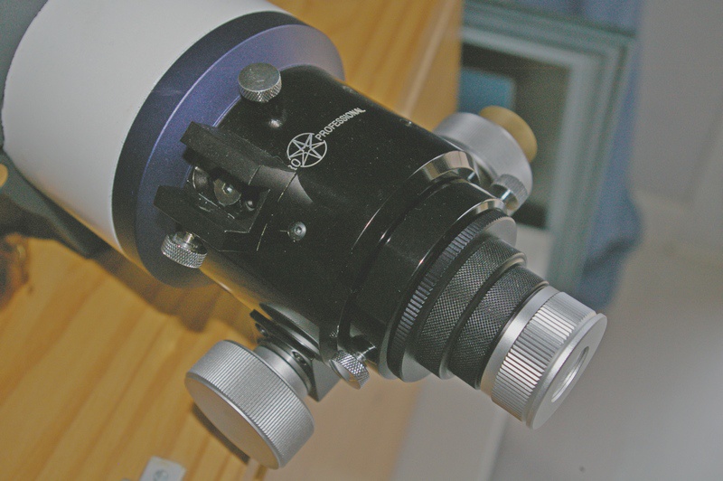

oui c'est la même. Le PO n'est pas microfuser. Pierro la vend 450euros.
Si tu la vois plus cher c'est que le PO a un microfuser 1/10. Si tu mets un moteur pour faire la MAP, le microfuser ne sert à rien.
Sur le site pierro c'est 100euros de plus pour avoir le microfuser. Et 90euros encore en plus pour avoir le renvoi coudé et le chercheur coudé (attention ce chercheur ne peut pas être utilisé pour le guidage)

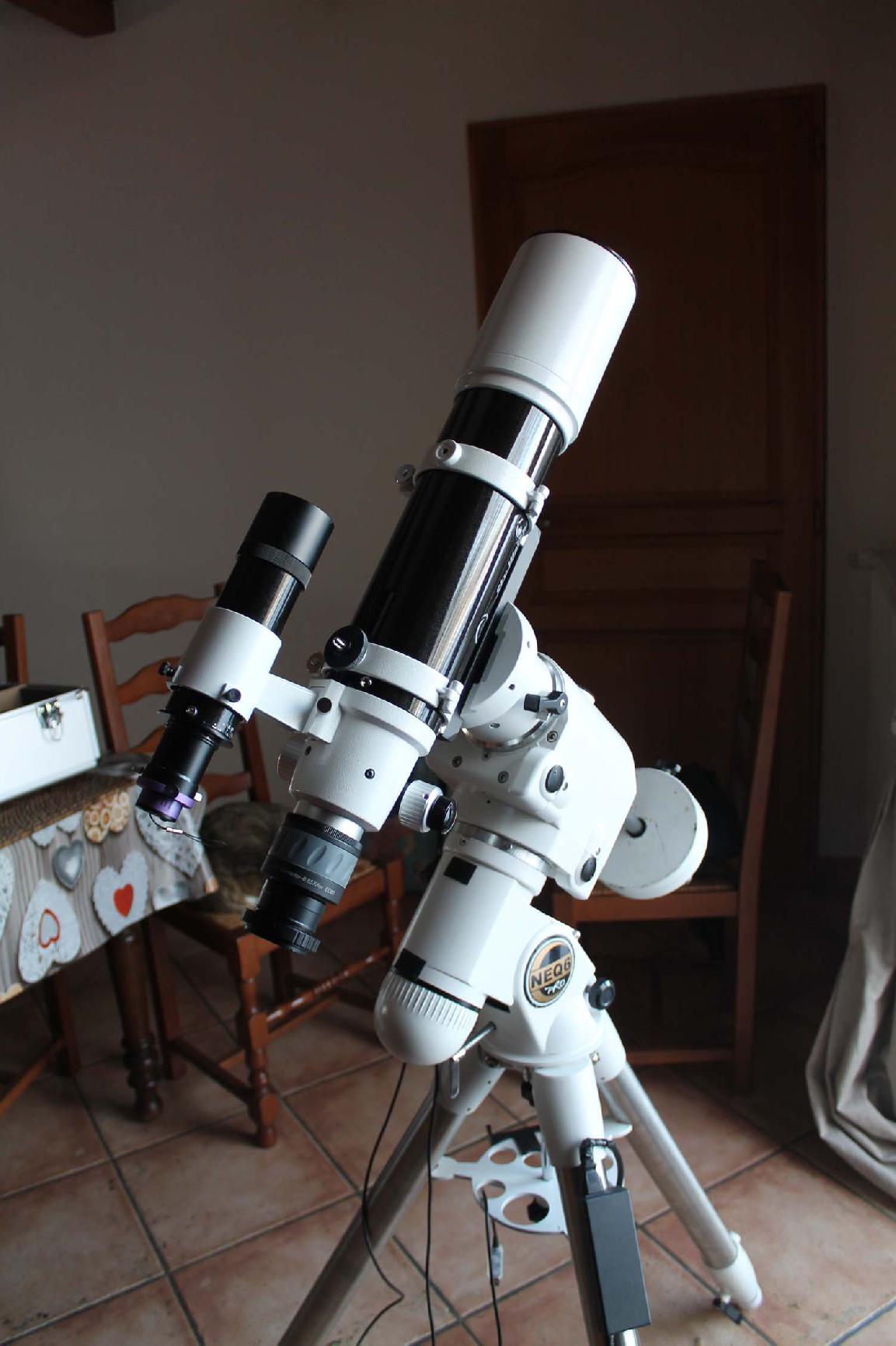

une autre vue de mon ancienne config. Les boitiers sont des alimentations pour simplifier mon câblage et faciliter l'installation et l'équilibrage.
http://www.webastro.net/forum/attachment.php?attachmentid=24253&d=1380453108

Le modèle sur ta photo, c' est bien celle qui est maintenant en noir et blanc?

Merci archange34
En effet, la esprit est plus courte.

Je viens de voir ce qu'est une 80 ESPRIT. Je m'en souviens maintenant.
Ce n'est pas la même classe que La mienne ni celle de pierro. C'est largement au dessus. Le PO est bien meilleur et rotatif. Il me semble qu'elle sont mieux corrigées aussi. Passe un coup de fil à Colmar chez optique Unterlinden.

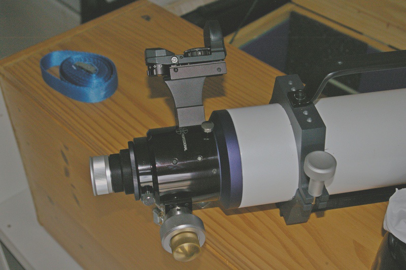

Le PO de cette lunette ressemble vraiment a celui de ma lulu, et si c'est le cas, pour installer un point rouge, il suffit d'enlever une vis pour mettre l' embase du chercheur :
J'avais trouvé mon point rouge chez Uranie ( boutique qui n'existe plus ) c'était un Astro Pro, qui ressemble au WO, on peut trouver l'embase seule :
http://www.astronome.fr/produit-chercheurs-pointeur-point-rouge-william-optics-222.html
http://www.teleskop-express.de/shop/product_info.php/info/p1357_William-Optics-Red-Dot-Finder-with-Bracket-and-Base---RDF.html
http://www.pierro-astro.com/materiel-astronomique/accessoires-optiques/chercheurs/embase-pour-chercheur-type-w-o_detail

Et si tu mettais un point rouge type Quickfinder ? C'est le même prix que ton support double (vendu sans le second chercheur), sera moins lourd et permettra une alternative en visuel si finalement tu préfère pointer au point rouge qu'à l'optique. Pour trouver des cibles à 500 de focale y'a pas besoin d'un chercheur optique de compétition.
