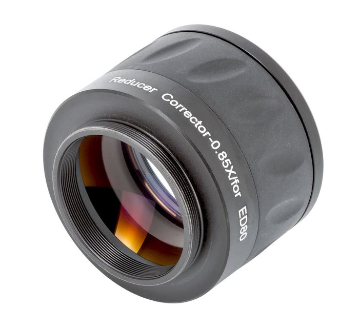

Le correcteur a un plan focal de 55mm ( http://www.teleskop-express.de/shop/product_info.php/language/en/info/p3627_Skywatcher-0-85x-Reducer---Corrector-for-Evostar-ED-80-600.html )
J'avoue que je ne sais pas la différence entre le back focus et le plan focal, et calculer la bonne distance entre les pièces et ensuite choisir les bons objets.

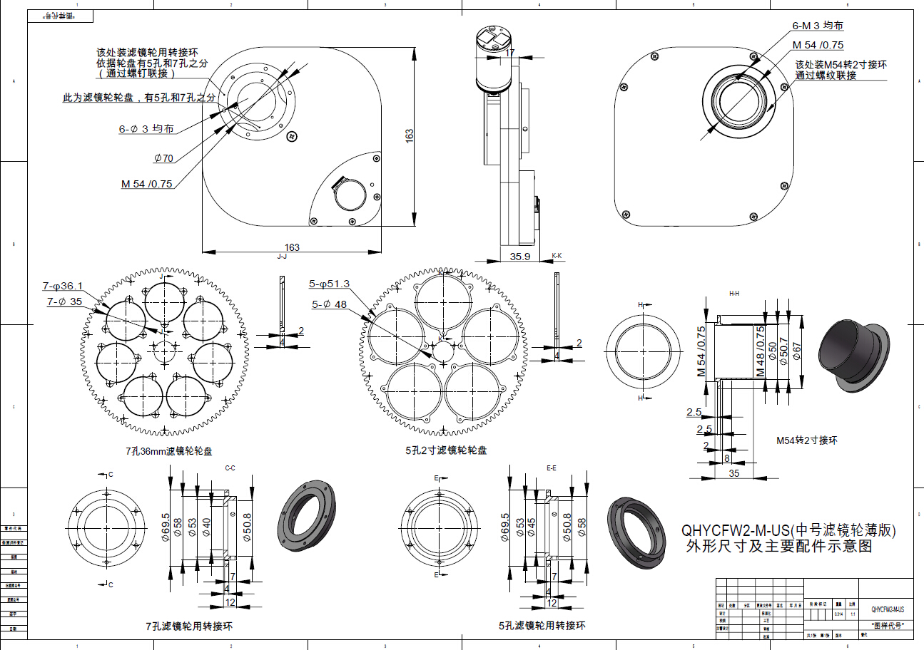

J'ai privilégié le choix de la version ultra slim, ça me fait gagner un peu de poids (35g).

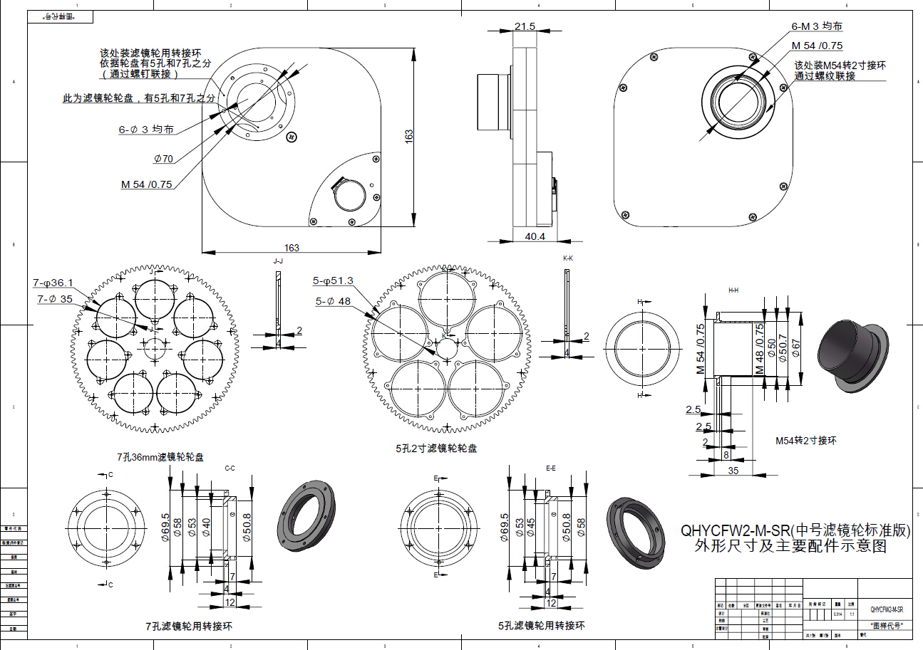

- faut-il une quelconque bague d'adaptation (filetage et/ou allonge) entre le correcteur et la roue à filtre ? Pour le filetage, il me semble que ce sera obligatoire quand je lis ça : Mechanical Information for QHYCFW2-M
It has both M54/0.75, 3.5mm thickness thread on telescope side M54/0.75 2.5mm thickness thread on camera side. On camera side it has a 2mm stage which is used for avoid the light leaking when connect camera.. Je suis perturbé car je vois sur les dessins techniques la présence d'un filetage à un endroit d'un filetage M48/0.75, je ne sais pas si ça peut convenir.
- la version ultraslim de la roue à filtre posera t'elle quelconque problème ? Même question pour la roue standard (le vendeur me précise que la version standard est dispo, mais il faudra compter 1 semaine pour la version ultraslim, donc si la roue standard présente un avantage par rapport à la slim en terme de bague et ou allonge, bah je prend celle là)

Ou voit tu le M48?
sur le schéma plus haut, y'a une pièce à droite où il y a l'air d'avoir un filetage M54/M48 (après elle fait 35mm...)
